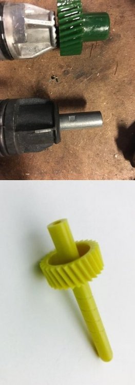

GTATL Kirjoitettu 9. Maaliskuuta, 2019 Kirjoittaja Kirjoitettu 9. Maaliskuuta, 2019 Nopeusanturin hammapyörän sovitus oli tänään ohjelmassa. Näistä lähettiin, juu ei käynyt suoraan Alkuperäinen anturi vasemmalla jossa hammaspyörä paikoillaan ja ero hammaspyörien välillä selkeä
GTATL Kirjoitettu 9. Maaliskuuta, 2019 Kirjoittaja Kirjoitettu 9. Maaliskuuta, 2019 Hioin uuden anturin akselin neljäkulmaiseksi. Hammaspyörän katkaisin sopivan mittaiseksi, porasin sisäreijän isommaksi ja viilasin neljäkulmaiseksi.
GTATL Kirjoitettu 9. Maaliskuuta, 2019 Kirjoittaja Kirjoitettu 9. Maaliskuuta, 2019 Siellä lepää, toivottavasti pelaa ja näyttää nopeudenkin oikein Samalla kun auto oli nosturilla, kykin syylärin puhaltimet. Siinä johtoja varmistaessa huomasin 4 sulakkeen olevan maissa. No siitä huomiseksi puuhaa. Jos hyvin käy ehdin vielä laittaa turbonkin paikoilleen Tässähän vois alkaa valuttelee nesteitä koneeseen

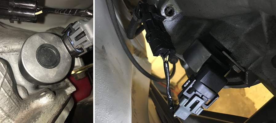

GTATL Kirjoitettu 24. Maaliskuuta, 2019 Kirjoittaja Kirjoitettu 24. Maaliskuuta, 2019 Tänään jatkui startti ongelman tutkiminen, Tarkastin johdot vielä kertaalleen avaamalla johtosarjan ja totesin kaiken olevan kunnossa. No siitä päättelin että uusistartti on varmaan sitten rikki ja ei kun startti alas. Kun sain startin käteen niin sillä hetkellä arvasin jo mikä on pielessä. Juu solenoidin heräte piuha väärässä paikassa Kytkiessäni piuhat en nähnyt sismmäistä nastaa ollenkaan ja varsinaisesta asennuksesta oli jo aikaa. Piuha oli vasemmalla (punainen) ja oikealla alkoi toimia (virheä)
GTATL Kirjoitettu 24. Maaliskuuta, 2019 Kirjoittaja Kirjoitettu 24. Maaliskuuta, 2019 Iloisesti uusi startti pyörii Jätin turbon öljynsyötön linjan auki että näin öljyn tulevan sinne asti Nätti öljyläikkä lattialla, no harvemmin sitä on iloinen öljyläikästä auton alla Viteoo starttauksesta niin uskotaan
