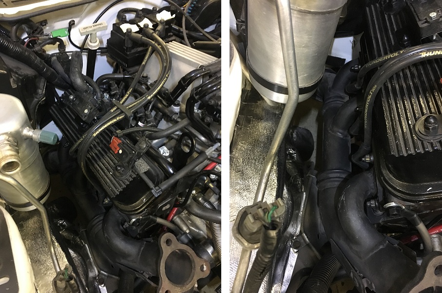

GTATL Kirjoitettu 16. Helmikuuta, 2019 Kirjoittaja Kirjoitettu 16. Helmikuuta, 2019 Ihan hyvät nistä tuli, jos jotain negatiivista pitää hakee niin päät olis saanut olla 45 astetta Tein muovista telineen johdoile kun alkuperäiset telineet on liian pienet noin paksuille johdoille.
jpe Kirjoitettu 16. Helmikuuta, 2019 Kirjoitettu 16. Helmikuuta, 2019 Ei 45 asteen tulpanjohdon päitä ole olemassakaan, mutta 135 asteisia on Siistin näköistä moottoritilaa syntyy kyllä.

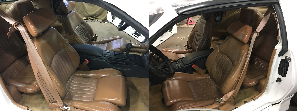

GTATL Kirjoitettu 17. Helmikuuta, 2019 Kirjoittaja Kirjoitettu 17. Helmikuuta, 2019 Sisusta alkoin jo näyttämään harmaalta kaikesta pölystä jne. Imuroin matot ja pesin kaikki sisustanmuovit. Samaan hikeen laitoin takapenkit paikoilleen ja nahkoihin suojaaineen. Nahat imaisi ensimmäisen kerroksen hetkessä ja vasta kolmas kerros alkoi jättämään kiiltävän pinnan. Saas nähdä saako noita nahkoja vielä pehmeeksi, no yritetään kuitenkin. Sisustan siivous vimma alkoi kun alavarasto on ihan täys auton osia. Siellä on 3 auto projektin osia, joten sitä tarttee nyt saada tyhjemmäksi. Etupenkit laitan seuraavalla kerralla kun menen tallille ropaa.

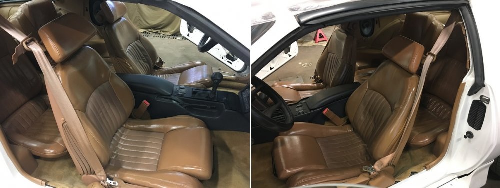

GTATL Kirjoitettu 24. Helmikuuta, 2019 Kirjoittaja Kirjoitettu 24. Helmikuuta, 2019 Etujakkaroiden fiksausta tänään. Molemmissa mekanismit jumissa. Repsikanpuoli meni ihan putsaamalla ja voitelemalla. Kuskin penkki oli hiukan haastavampi Kuskinpenkissa oleva etukallistuksen toinen etutappi oli pettänyt. Fikasasin tapin tekemällä siihen 4mm kierteen päähän ja pistin pultilla+kierreliimalla kasaan. Vasemmassa kuvassa näkyy penkin etupään kallistuksen mekanismi.
GTATL Kirjoitettu 24. Helmikuuta, 2019 Kirjoittaja Kirjoitettu 24. Helmikuuta, 2019 Aika monta tuntia siihen meni mutta nyt toimii kaikki säädöt ja penkki liikkuu helposti
GTATL Kirjoitettu 24. Helmikuuta, 2019 Kirjoittaja Kirjoitettu 24. Helmikuuta, 2019 Molemmat etupenkit paikoillaan. Pesin pinnat ja laitoin nahanhoitoaineen pintaan Tarttee etupenkit ottaa vielä jossain vaiheessa pois ja maalata kaikki muoviosat

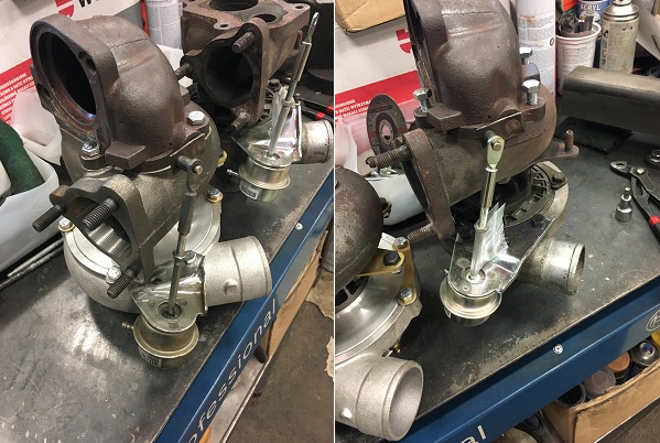

GTATL Kirjoitettu 3. Maaliskuuta, 2019 Kirjoittaja Kirjoitettu 3. Maaliskuuta, 2019 Eilen ennen tallin siivousta ehdin hiukan mallailemaan hukkaportin ohjauskelloa. Juu niin kuin normisti, se ei käy uuden turbon kanssa
GTATL Kirjoitettu 3. Maaliskuuta, 2019 Kirjoittaja Kirjoitettu 3. Maaliskuuta, 2019 Pikkasen rälläkkää ja kempin liimaa niin alkoi käymään
GTATL Kirjoitettu 3. Maaliskuuta, 2019 Kirjoittaja Kirjoitettu 3. Maaliskuuta, 2019 Käytin alkuperäistä ja viriohjauskelloa mallina niin sain kulmat suunnilleen alkuperäiseksi

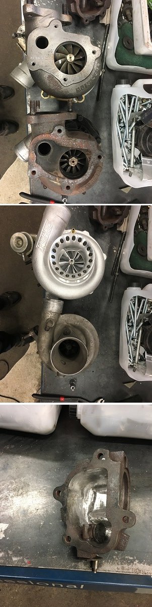

GTATL Kirjoitettu 3. Maaliskuuta, 2019 Kirjoittaja Kirjoitettu 3. Maaliskuuta, 2019 Tulipa otettua pari kuvaa uus ja alkuperäine turbo vierekkäis. Samalla tuli putsattua toi hukkaportti
