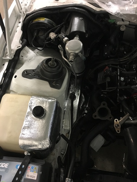

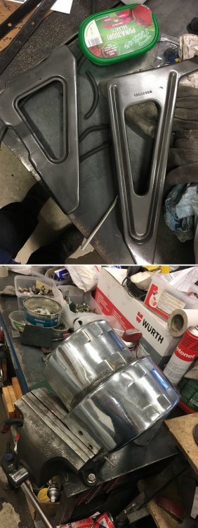

GTATL Kirjoitettu 13. Tammikuuta, 2019 Kirjoittaja Kirjoitettu 13. Tammikuuta, 2019 Turbon lämpökilpeä kiilloittelin kun oli hiukan ruostunut. Kilven kiinnikettä etsiessäni löysiun kaksi tollaista kiinnikettä, mutta en tietenkää löytänyt sitä mitä etsin. Isompi noista liittyy alkuperäiseen syylärin tunneliin ja tuskin tartten. Pienemmälle löysin paikan
GTATL Kirjoitettu 13. Tammikuuta, 2019 Kirjoittaja Kirjoitettu 13. Tammikuuta, 2019 Kuskinpuolen etukulmastahan sille paikka löyty. No eipän se alikaisemmin laittamani alipainesäiliö enään mahtunut, eli sen jouduin siirtämään. Ahdasta on ja lokasuojan alapään kiinnike vielä puuttuu. Meikä vihaa noita jousimuttereita ja olen järjestään vaihtanut ne niittimuttereihin
