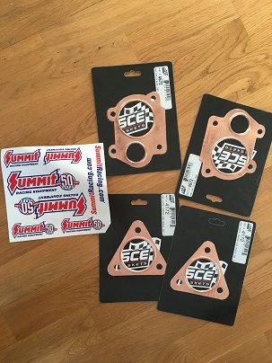

GTATL Kirjoitettu 2. Maaliskuuta, 2018 Kirjoittaja Kirjoitettu 2. Maaliskuuta, 2018 Tivarit vihdoin himassa Sain oikein tarrojakin summitilta ja 20$ alennuskoodin seuraavaan yli 100$ ostoon Jospa viikonloppuna sais turbon lopulliseen paikkaan No down pipe' joutuu joka tapauksessa hiukan muokkaamaan

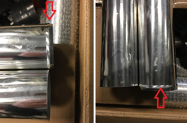

GTATL Kirjoitettu 19. Maaliskuuta, 2018 Kirjoittaja Kirjoitettu 19. Maaliskuuta, 2018 Tietäisikö joku millaisella työkalulla putkenpäähän on tehty toi muoto ja mistä sellaisen saa? Kovasti olen yrittänyt etsiä, mutta aina päädyn jenkkilään. Löytyisikö suomesta? Ei kehtaa jättää ilman kaulusta, kun kuitenkin painepäällä putki lentää irti Putki on 3"
TransNAM Kirjoitettu 19. Maaliskuuta, 2018 Kirjoitettu 19. Maaliskuuta, 2018 Taitaa olla helpoin tuon kokoiseen sikkauskoneella ja sopivilla rullilla. Alumiini menee helposti. Ainakin Lapualta löytyy: http://www.koneita.com/sikkikoneetjaengpyora/sikkikone_rm12.htm Jos ei ulkonäöllä olis väliä niin pihdeilläkin saa jonkinlaisen (hätä-)kauluksen tehtyä mutta ei kovin nättiä...
GTATL Kirjoitettu 19. Maaliskuuta, 2018 Kirjoittaja Kirjoitettu 19. Maaliskuuta, 2018 Taitaa olla helpoin tuon kokoiseen sikkauskoneella ja sopivilla rullilla. Alumiini menee helposti. Ainakin Lapualta löytyy: http://www.koneita.com/sikkikoneetjaengpyora/sikkikone_rm12.htm Jos ei ulkonäöllä olis väliä niin pihdeilläkin saa jonkinlaisen (hätä-)kauluksen tehtyä mutta ei kovin nättiä... Siinähän se laite olis, tarttee tilata kun tulen reissusta. Kiitoksia

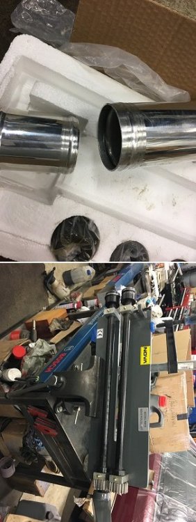

GTATL Kirjoitettu 2. Toukokuuta, 2018 Kirjoittaja Kirjoitettu 2. Toukokuuta, 2018 Ahtoputkien päitä rullailtu. Sikkikone ehkä hiukan heikko n.2mm aluputkelle, joutu tukee vähän vinkalla Tarttee tehdä jalka myöhemmin kun on paremmin aikaa
TransNAM Kirjoitettu 2. Toukokuuta, 2018 Kirjoitettu 2. Toukokuuta, 2018 Aivan siistin näköiset kauluksethan siihen tuli. Kokeilitko rullata vähän enemmän ja pikkuhiljaa lisätä painetta vai teitkö kerralla?
JariN Kirjoitettu 2. Toukokuuta, 2018 Kirjoitettu 2. Toukokuuta, 2018 Hyvännäkösiä putkenpäitä Oletko kokeillut koneen kyvykkyyttä ohutseinämäiselle yleismallin pakoputkitarvikkeelle?
GTATL Kirjoitettu 2. Toukokuuta, 2018 Kirjoittaja Kirjoitettu 2. Toukokuuta, 2018 Aivan siistin näköiset kauluksethan siihen tuli. Kokeilitko rullata vähän enemmän ja pikkuhiljaa lisätä painetta vai teitkö kerralla? Puolikierrosta painetta kerrallaan rullasin Nopeiten sai kun rullas edestakaisin n. 3cm matkan kerrallaan. Sikkikoneen runko ei ole tarpeeksi jäykkä että pystyis kerralla rullaamaan tollaisen kauluksen. Juu ihan hyvä tuli ja aika terävä reuna kaulukseen joten luulis letkun pysyvän kiinni Voi olla että teen jäykistyksen rungolle kun ehdin.
GTATL Kirjoitettu 2. Toukokuuta, 2018 Kirjoittaja Kirjoitettu 2. Toukokuuta, 2018 Hyvännäkösiä putkenpäitä Oletko kokeillut koneen kyvykkyyttä ohutseinämäiselle yleismallin pakoputkitarvikkeelle? Menen ehkä illalla uudestaan tallille ja kokeilen motonetin putkeen mitä tapahtuu.
letkume Kirjoitettu 2. Toukokuuta, 2018 Kirjoitettu 2. Toukokuuta, 2018 Puolikierrosta painetta kerrallaan rullasin Nopeiten sai kun rullas edestakaisin n. 3cm matkan kerrallaan. Sikkikoneen runko ei ole tarpeeksi jäykkä että pystyis kerralla rullaamaan tollaisen kauluksen. Juu ihan hyvä tuli ja aika terävä reuna kaulukseen joten luulis letkun pysyvän kiinni Voi olla että teen jäykistyksen rungolle kun ehdin. Rullaa monta kierrosta ja kiristää, niin kyllä se siitä.
TransNAM Kirjoitettu 2. Toukokuuta, 2018 Kirjoitettu 2. Toukokuuta, 2018 Poraa reiät runkolevyyn lähelle rullia ja pulttaa siihen pätkä kulmarautaa hahlon yli. Jos tarvii pitempää tavaraa mankeloida niin saa helposti pois.

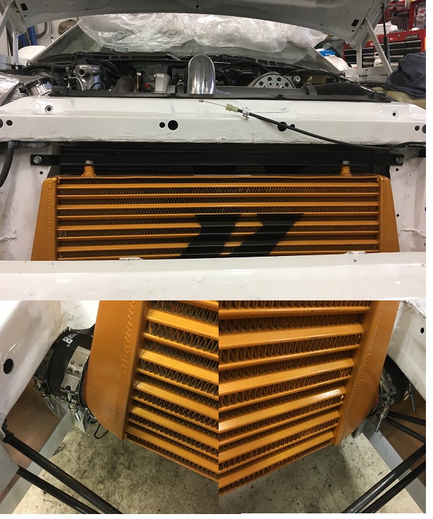

GTATL Kirjoitettu 19. Elokuuta, 2018 Kirjoittaja Kirjoitettu 19. Elokuuta, 2018 Pitkästäaikaa sain inspiraation alkaa tätäkin ropaa (lue en keksinyt muutakaan ) Välijäähyn yläkiinnikkeen tein uusiksi edellisen "väliaikaisen" tilalle. Laittelin putket lemmareilla jo kiinni. Vaihteitonöljyn jäähdytin ei sitten mitenkään mahdu keulaan järkevästi joten sen laitan taakse.

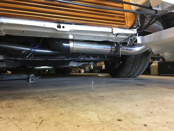

GTATL Kirjoitettu 19. Elokuuta, 2018 Kirjoittaja Kirjoitettu 19. Elokuuta, 2018 Turbolta välijäähylle menevä putki ei tullut vielä kokonaan valmiiksi joten putkitus hommat jatkuu vielä. Putki pitäis jäädä kokonaan piiloon kun puskuri jne on paikoillaan
Markus Kirjoitettu 19. Elokuuta, 2018 Kirjoitettu 19. Elokuuta, 2018 Mikäs aikataulu sulla on tällä? Toi välijäähdytin on kyllä pornon värinen
