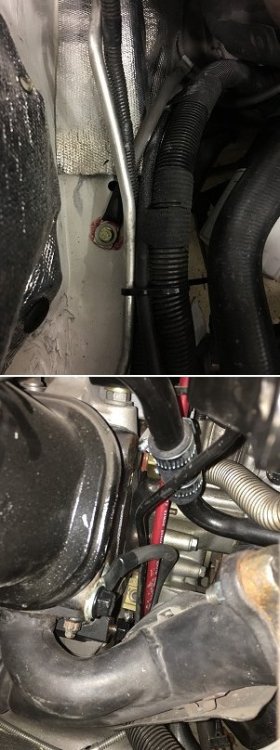

GTATL Kirjoitettu 31. Joulukuuta, 2018 Kirjoittaja Kirjoitettu 31. Joulukuuta, 2018 Tänään ei ollut hirveesti aikaa, kun tarvitsi etsiä ensin toosaöljyn vuodon lähdettä trans sportista. No ehdin sentää tekee rungon ja moottorin välille maadoituskaapelin. Kyllä niittimutterit on vaan käteviä näissä hommissa Vielä pitäis väsäillä jäähdyttimien tuulettimille sähköt

GTATL Kirjoitettu 12. Tammikuuta, 2019 Kirjoittaja Kirjoitettu 12. Tammikuuta, 2019 Koitin tänään asentaa hukkaportin alipainekytkintä, mutta eihän se sinne mahtunut. Tein hiukan lisää tilaa poistamalla öljynsuodattimenjalan vesikierron. No ompahan yksi vuotokohta vähemmän Samalla uusin turbon öljyn paluu putken joka vuoti hiukan lohkon puoleisesta liitoksesta.

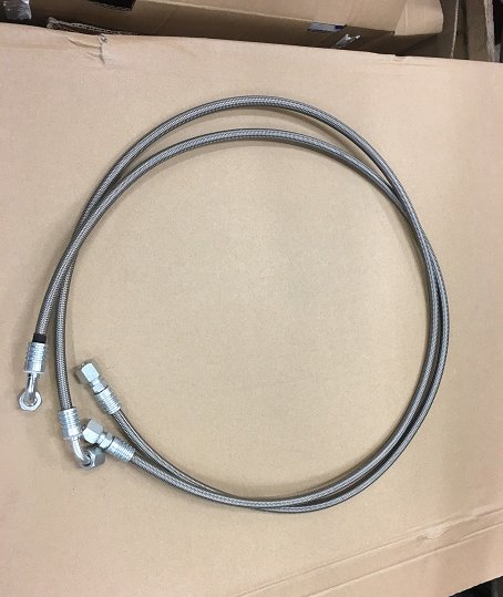

GTATL Kirjoitettu 12. Tammikuuta, 2019 Kirjoittaja Kirjoitettu 12. Tammikuuta, 2019 Sain tänään vihdoin vaihteistoöljyn jäähdyttimen puuttuvat letkut, niin nämähän tulee niiden kupariputkien tilalle jotka hylkäsin kun ulkonäkö ei kelvannut
aric-z Kirjoitettu 12. Tammikuuta, 2019 Kirjoitettu 12. Tammikuuta, 2019 Sain tänään vihdoin vaihteistoöljyn jäähdyttimen puuttuvat letkut, niin nämähän tulee niiden kupariputkien tilalle jotka hylkäsin kun ulkonäkö ei kelvannut mistä hommasit?
GTATL Kirjoitettu 12. Tammikuuta, 2019 Kirjoittaja Kirjoitettu 12. Tammikuuta, 2019 mistä hommasit? ETRA.ssa tekivät, ei halpa mutta laadukas 5/16 letku ja siihen 8mm helmiliitokset päähän. Tekevät siellä melkein millä päillä vain Jos olisin ostanut teräspunottua teflonputkea+an liittimet niin olis tullut kalliimmaksi.
