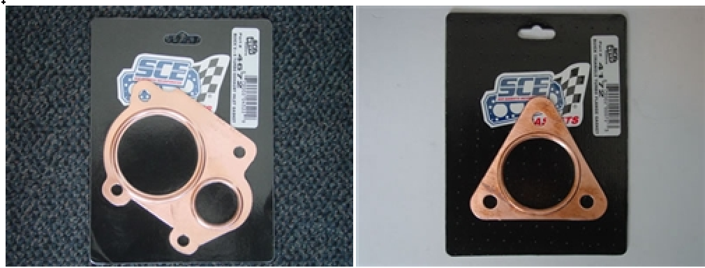

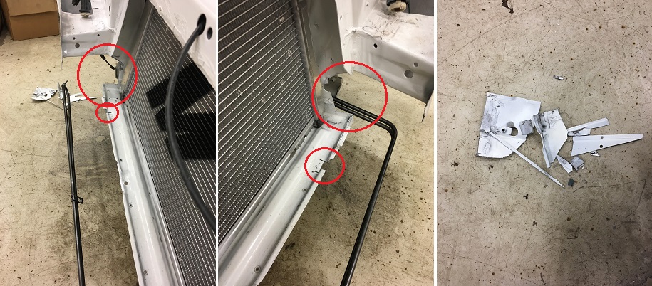

GTATL Kirjoitettu 27. Tammikuuta, 2018 Kirjoittaja Kirjoitettu 27. Tammikuuta, 2018 Zodiack kun huuteli kevennyksestä niin leikkelin hiukan puukkosahalla
GTATL Kirjoitettu 27. Tammikuuta, 2018 Kirjoittaja Kirjoitettu 27. Tammikuuta, 2018 Sinne meni, eikä tehnyt tiukkaakaan. Sehän suorastaa istuu kuin iskä äiskän selkään
avogta-89 Kirjoitettu 27. Tammikuuta, 2018 Kirjoitettu 27. Tammikuuta, 2018 Sinne meni, eikä tehnyt tiukkaakaan. Sehän suorastaa istuu kuin iskä äiskän selkään

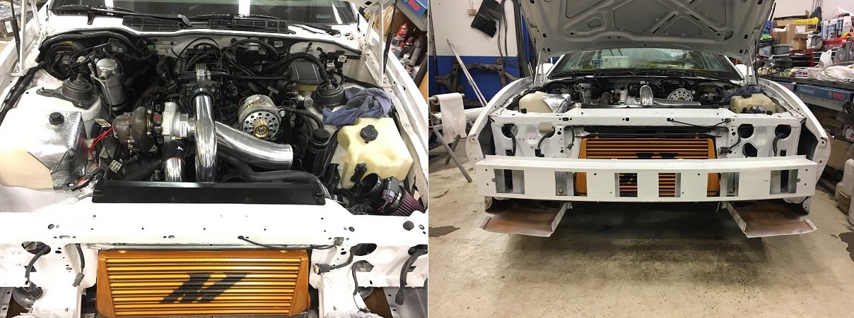

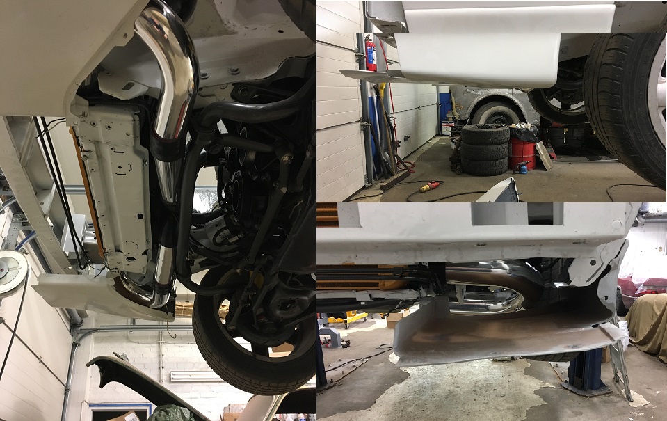

GTATL Kirjoitettu 28. Tammikuuta, 2018 Kirjoittaja Kirjoitettu 28. Tammikuuta, 2018 Helppoo kun heinänteko. Mitä jotkut valittaa ettei mahdu, hyvin nämä mahtu

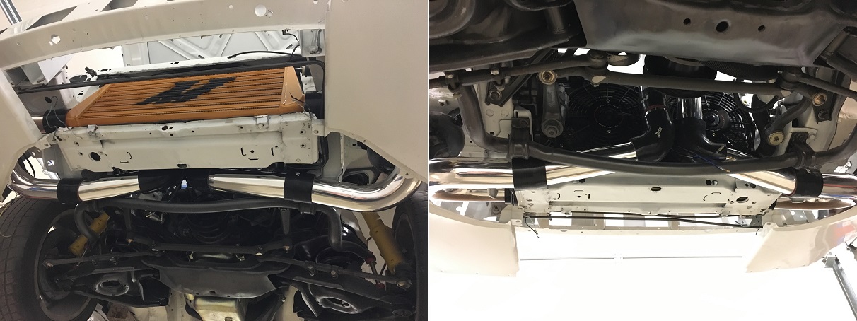

GTATL Kirjoitettu 28. Tammikuuta, 2018 Kirjoittaja Kirjoitettu 28. Tammikuuta, 2018 Ei näy alta ollenkaan. Saas nahdä kuinka paljon joutuu muokkaa etukulman levikkeiden kolmiokiinnikkeitä. Jos joutuu muokkaa paljon teen uudet sopivat ja jätän alkuperäiset rauhaan

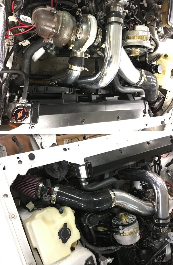

GTATL Kirjoitettu 28. Tammikuuta, 2018 Kirjoittaja Kirjoitettu 28. Tammikuuta, 2018 Konehuoneessa kiiltää aluputket Tarttee tilata letkusupistajat kaasuläpälle ja turbon ulostuloon niin sitten vois laittaa putket kiinni. Laittelen vielä tuennat putkille ja kumia väliin misse ne osuu koriin.

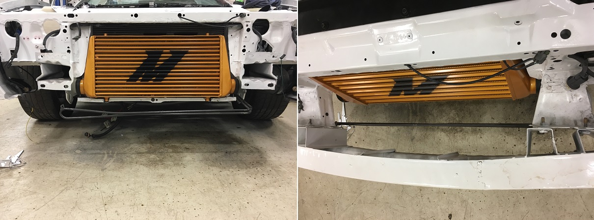

Markus Kirjoitettu 28. Tammikuuta, 2018 Kirjoitettu 28. Tammikuuta, 2018 Toi välijäähdytin on aika pornon värinen Hyvin ne mahtuu ku tekee sillai, että mahtuu
GTATL Kirjoitettu 28. Tammikuuta, 2018 Kirjoittaja Kirjoitettu 28. Tammikuuta, 2018 Toi välijäähdytin on aika pornon värinen Hyvin ne mahtuu ku tekee sillai, että mahtuu Joo, se on jotenkin pronssin ja kullan sekoitus Harmi vaan kun sitä ei näy kun alta kun laitan keulan osat paikoilleen

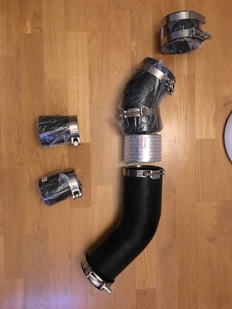

GTATL Kirjoitettu 28. Tammikuuta, 2018 Kirjoittaja Kirjoitettu 28. Tammikuuta, 2018 Vaihteisto oljyn jäähdyttimen letkutkin saapui joten pääsee asentaa senkin. Jotenkin alan kääntymään sille mielelle että laitan sen taakse
GTATL Kirjoitettu 1. Helmikuuta, 2018 Kirjoittaja Kirjoitettu 1. Helmikuuta, 2018 Viimeisetkin letkun pätkät saapuivat just sopivasti ennen viikonloppua. Jospa sais tämän homman tehtyä loppuun

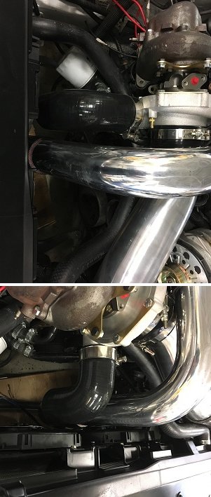

GTATL Kirjoitettu 3. Helmikuuta, 2018 Kirjoittaja Kirjoitettu 3. Helmikuuta, 2018 Imuputki olis valmis, mutta turbolta lahteva putki ei oikein mene silleen kun haluaisin. Voi olla etta tarvii ottaa supistettu 2.5 - 3 90 asteen letku kun aluputkesta ei saa tarpeeksi tiukkaa mutkaa

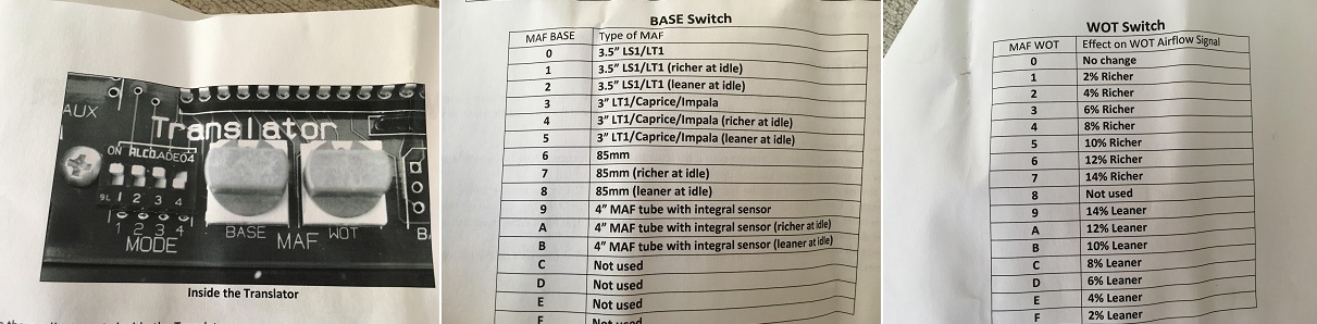

GTATL Kirjoitettu 4. Helmikuuta, 2018 Kirjoittaja Kirjoitettu 4. Helmikuuta, 2018 Kävin tallilla kokeilee mutta flunssa painaa sen verran ettei jaksa No nappasin MAF translaattorin mukaan opiskelua varten. Aikas yksinkertaiseksi on tehty Dippikytkimestä valitaan chipin tyyppi = mulla extender. BASE kytkimestä valitaan MAF.n tyyppi(mulla LS1)+hionosäätää tyhjäkäynti seos ja WOT nimensä mukaan voidaan säätää täyskaasu seosta. saas nähdä miten toimii

BlackZ Kirjoitettu 7. Helmikuuta, 2018 Kirjoitettu 7. Helmikuuta, 2018 Vaihteisto oljyn jäähdyttimen letkutkin saapui joten pääsee asentaa senkin. Jotenkin alan kääntymään sille mielelle että laitan sen taakse Minkä mittaset nuo on suurimmoilleen? Ja onko tuo ihan jäykkää putkea vai taipusaa letkua?
GTATL Kirjoitettu 8. Helmikuuta, 2018 Kirjoittaja Kirjoitettu 8. Helmikuuta, 2018 Minkä mittaset nuo on suurimmoilleen? Ja onko tuo ihan jäykkää putkea vai taipusaa letkua? Silikoniletkua. noin mun ei kauheasti taivu kun on ahtokäyttöön tarkoitettu, mutta on sitä taipuisaakin tarjolla. Koot tarpeen mukaan noin 1/2" välein. Tosta valkkaamaan sopiva. https://www.do88.fi/fi/artiklar/silikoniletkut-letkut/silikoniletku-musta/suorat-10cm-2/index.html
BlackZ Kirjoitettu 8. Helmikuuta, 2018 Kirjoitettu 8. Helmikuuta, 2018 Silikoniletkua. noin mun ei kauheasti taivu kun on ahtokäyttöön tarkoitettu, mutta on sitä taipuisaakin tarjolla. Koot tarpeen mukaan noin 1/2" välein. Tosta valkkaamaan sopiva. https://www.do88.fi/fi/artiklar/silikoniletkut-letkut/silikoniletku-musta/suorat-10cm-2/index.html Eikun meinasin noita lootajäähyttimen letkuja mitkä vähä ylempänä kuvassa? Ei kuvasta osaa sanoa onko nuo "muotonsa pitävää" matskua vai täysin kumiletkutyyppiset.
GTATL Kirjoitettu 8. Helmikuuta, 2018 Kirjoittaja Kirjoitettu 8. Helmikuuta, 2018 Eikun meinasin noita lootajäähyttimen letkuja mitkä vähä ylempänä kuvassa? Ei kuvasta osaa sanoa onko nuo "muotonsa pitävää" matskua vai täysin kumiletkutyyppiset. Ok, tartteis lukea hiukan tarkemmin Ne on teräspunosvahvistettuja teflonletkuja, taipuisaa kamaa ja ei jää muotoon = haluaa suoristua kuin jousi. Etra myy.

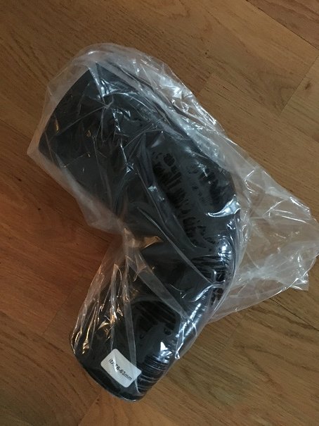

GTATL Kirjoitettu 8. Helmikuuta, 2018 Kirjoittaja Kirjoitettu 8. Helmikuuta, 2018 90 asteen supistava ahtoputki saapui, oliskohan tämä se kuuluisa viimeinen ennen viimeisiä
GTATL Kirjoitettu 10. Helmikuuta, 2018 Kirjoittaja Kirjoitettu 10. Helmikuuta, 2018 Letku istuu paremmin kuin alumiinikulma, hiukan joutuu nyt ulkonäössä tintimään että toimis paremmin
