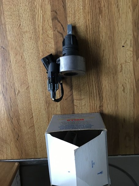

pate Kirjoitettu 18. Heinäkuuta, 2017 Kirjoitettu 18. Heinäkuuta, 2017 Tämä oli hyvä tieto, KIITOS! Tuota SC40 ei ole satavilla Mutta Fieron manuskaa saa SC18 ja näyttäis olevan ihan sama(ebay antoi vihjeen) Nyt ei tarvitse saada kuin 28 hampainen ratas tohon niin ei tartte virittää yhtään siinähän on tihiä hammastus. tuossa t5:ssa on 19 hampainen. jostain noita rattaita sai mutta en nyt muista mistä ite tilasin kun jouduin uusiin vuosia sitten.
GTATL Kirjoitettu 18. Heinäkuuta, 2017 Kirjoittaja Kirjoitettu 18. Heinäkuuta, 2017 siinähän on tihiä hammastus. tuossa t5:ssa on 19 hampainen. jostain noita rattaita sai mutta en nyt muista mistä ite tilasin kun jouduin uusiin vuosia sitten. Vaihteiston sisällä on ns. buickin ratas ja taulukon mukaan 3.27 perän välityksellä anturin ratas on toi 28. Voi olla että anturi näyttää hevon kukkua mutta kokeillaan miten käy
pate Kirjoitettu 18. Heinäkuuta, 2017 Kirjoitettu 18. Heinäkuuta, 2017 Vaihteiston sisällä on ns. buickin ratas ja taulukon mukaan 3.27 perän välityksellä anturin ratas on toi 28. Voi olla että anturi näyttää hevon kukkua mutta kokeillaan miten käy no dakota dikital väliin niin senhän saa näyttään mitä vaan.
GTATL Kirjoitettu 18. Heinäkuuta, 2017 Kirjoittaja Kirjoitettu 18. Heinäkuuta, 2017 no dakota dikital väliin niin senhän saa näyttään mitä vaan. Joo mulla on sg6 hyllyssä toista projektia varten Voi olla että tohon anturiin kuuluva ratas on liian pieni halkaisijaltaan eli tartteis kuitenkin hiukan soveltaa
GTATL Kirjoitettu 18. Heinäkuuta, 2017 Kirjoittaja Kirjoitettu 18. Heinäkuuta, 2017 siinähän on tihiä hammastus. tuossa t5:ssa on 19 hampainen. jostain noita rattaita sai mutta en nyt muista mistä ite tilasin kun jouduin uusiin vuosia sitten. Laskin miksi ero on niin suuri T5.een. Sulla on eturatas 7 hampainen ja peräväliutys 3.45 = ajoratas 19 th200r4 (buick), eturatas 11 ja perävälitys 3.27 jolloin ajorattaaksi tulee 28
pate Kirjoitettu 18. Heinäkuuta, 2017 Kirjoitettu 18. Heinäkuuta, 2017 Laskin miksi ero on niin suuri T5.een. Sulla on eturatas 7 hampainen ja peräväliutys 3.45 = ajoratas 19 th200r4 (buick), eturatas 11 ja perävälitys 3.27 jolloin ajorattaaksi tulee 28 ok.

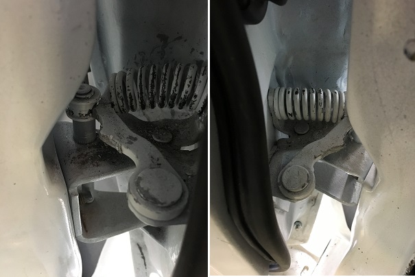

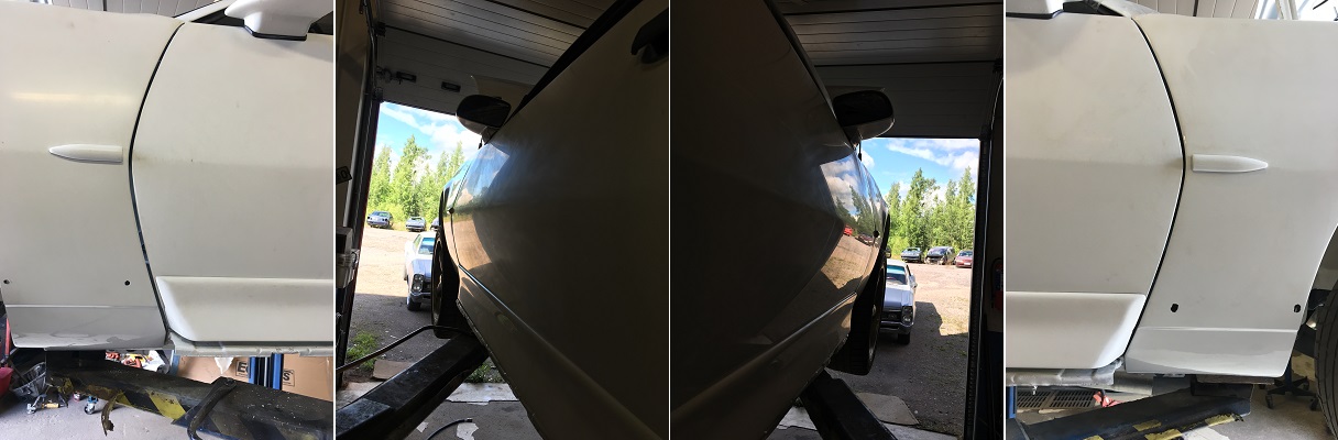

GTATL Kirjoitettu 19. Heinäkuuta, 2017 Kirjoittaja Kirjoitettu 19. Heinäkuuta, 2017 Olihan homma saada ovienjouset paikoilleen nätisti maalatut jouset otti hiukan osumaa muutaman kerran jousi otti komeat lennot kun nippari katkes liian aikaisin

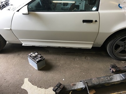

GTATL Kirjoitettu 19. Heinäkuuta, 2017 Kirjoittaja Kirjoitettu 19. Heinäkuuta, 2017 Kuskinoveen ruuvasin levikkeen kiinni Täytyy välillä touhuta korin kanssa, niin pysyy mielenkiinto yllä
GTATL Kirjoitettu 19. Heinäkuuta, 2017 Kirjoittaja Kirjoitettu 19. Heinäkuuta, 2017 Ei sentään ohtaan osunu? Juu ei, ensimmäisen lennon jälkeen laitoin jopa hanskat ja suojalasit
TransNAM Kirjoitettu 19. Heinäkuuta, 2017 Kirjoitettu 19. Heinäkuuta, 2017 Selvä puute työkaluvalikoimassa... https://goo.gl/images/EdDwKb
Teac Kirjoitettu 19. Heinäkuuta, 2017 Kirjoitettu 19. Heinäkuuta, 2017 Selvä puute työkaluvalikoimassa... https://goo.gl/images/EdDwKb Tuli joskus hommattua tuo jousityökalu kun meinasi jousi tulla silmille. Helpottaa hommaa muttei se tuonkaan kanssa ihan itsestään paikalleen mene
GTATL Kirjoitettu 20. Heinäkuuta, 2017 Kirjoittaja Kirjoitettu 20. Heinäkuuta, 2017 Selvä puute työkaluvalikoimassa... https://goo.gl/images/EdDwKb No just, olishan se pitänyt arvata että tähänkin hommaan on oma työkalu Tarttee hommata tai tehdä moinen Tuli joskus hommattua tuo jousityökalu kun meinasi jousi tulla silmille. Helpottaa hommaa muttei se tuonkaan kanssa ihan itsestään paikalleen mene Puristin jousen ruuvipenkissä "luuksi" ja lukitsin sen nippareilla, näin se meni paikoilleen helposti. Jostain syystä repsikanpuoli ei halunnut pysyä paikoillaan sillä hetkellä kun katkoin nippareita. Kuskinpuoli meni ensimmäisellä yrityksellä kohtalaisen helposti.
GTATL Kirjoitettu 20. Heinäkuuta, 2017 Kirjoittaja Kirjoitettu 20. Heinäkuuta, 2017 Laitoin repsikan oveen levikkeen. Sitten aloi säätämään etulokareita paikalleen. Repsikanpuoli meni ok Kuskinpuolella sitten sain päähäni että ovi ei ole hyvin, no sen kanssa turasin varmaan 2h ja lopulta ovi päätyi todennäköisesti samaan paikkaan No lokari istui lopulta ihan ok. kun lokareihin koskin niin se taas johti että konepelti täytyi taas säätää. Säätämiseen kyllästyin ja otin vanhuksen työnalle Kai noi nyt jotenkin istuu

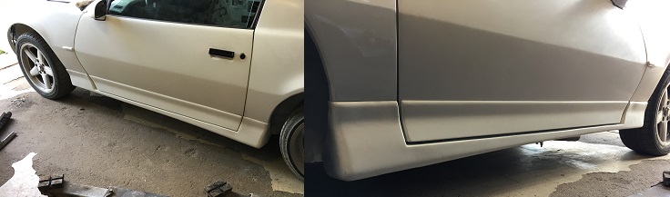

GTATL Kirjoitettu 21. Heinäkuuta, 2017 Kirjoittaja Kirjoitettu 21. Heinäkuuta, 2017 Helmalevikkeet löysi paikkansa tänään Pientä hienosäätöä vielä vaatii mutta aika lähellä jo

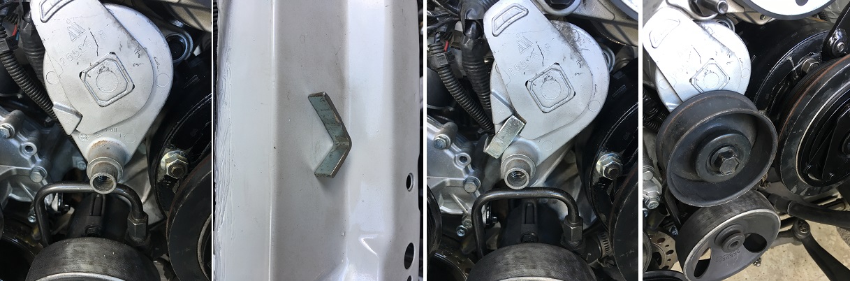

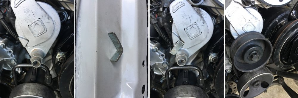

GTATL Kirjoitettu 23. Heinäkuuta, 2017 Kirjoittaja Kirjoitettu 23. Heinäkuuta, 2017 Aamusta aikaisin taas tallille. TTA.ssa apulaitehihnan kiristinpyörä osuu hassusti ilmastoinnin kompuran kytkimen pyörään kun hihnaa ei ole. Pyörän asentaminen on mielenkiintoinen operaation kun kiristimen runkoa pitäis kääntää aika vahvaa jousta vasten ja samalla laittaa pyörä akselille Juu teinpä työkalun millä runko pysyy halutussa paikassa niin että pyörän laittaminen on helppo Yksinkertainen ratkaisu on aina paras

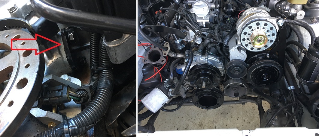

GTATL Kirjoitettu 23. Heinäkuuta, 2017 Kirjoittaja Kirjoitettu 23. Heinäkuuta, 2017 Ihmettelin tossa osalaatikossa outoa peilevevyä, juu tänään sille löyty paikka Ilmeisesti peittää mekaaniselle bensapumpulle tarkoitetun paikan Ihan pska laittaa, eli olis ollut aikaisemmin helpompi asentaa Samalla laitoin kampiakselille ja vesipumpulle hihnapyörät paikoilleen Vetolevyn/turbiinin suojakopan kiinnityspulttien kirteet oli paskana vaihteistosta, joten niissä siirryttiin seuraavaan kokoon eli 8mm luulis pysyvän neljällä 8mm pultilla

GTATL Kirjoitettu 4. Elokuuta, 2017 Kirjoittaja Kirjoitettu 4. Elokuuta, 2017 Vaihteitoon tuli nopeusanturi. Nyt ei tartte kun saada sopiva ratas niin tämäkin ongelma on voitettu
