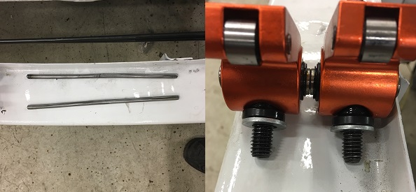

GTATL Kirjoitettu 11. Helmikuuta, 2017 Kirjoittaja Kirjoitettu 11. Helmikuuta, 2017 Juu ne löytänyt säädettäviä tönäreitä mistään vaikka 100 varmasti kaksi olen ostanut No äkkiähän tollaiset tikut tekee 7.7" päädyin tikkujen oikeaksi pituudeksi studien shimmauksen jälkeen Niin mulla on 7.9" tikut joten tilaukseen meni äkkihän ne jenkeistä tänne saadaan
GTATL Kirjoitettu 11. Helmikuuta, 2017 Kirjoittaja Kirjoitettu 11. Helmikuuta, 2017 Tässä vielä miten rulla kulki nostossa
Markus Kirjoitettu 12. Helmikuuta, 2017 Kirjoitettu 12. Helmikuuta, 2017 Ei paljoo enää keskemmällä vois olla
jpe Kirjoitettu 12. Helmikuuta, 2017 Kirjoitettu 12. Helmikuuta, 2017 Ennen kuin tilailet niin katso vielä tämä. Tuo sweep on kyllä keskellä, mutta aika leveä. Moni pitää tärkeämpänä että geometria on oikein kuin että rulla liikkuu täsmälleen keskellä. Omassa projektissa en saanut Compin keinuilla geometriaa kunnolla kohdalleen, mutta Cranen keinuilla sai helposti.
GTATL Kirjoitettu 12. Helmikuuta, 2017 Kirjoittaja Kirjoitettu 12. Helmikuuta, 2017 Ennen kuin tilailet niin katso vielä tämä. Tuo sweep on kyllä keskellä, mutta aika leveä. Moni pitää tärkeämpänä että geometria on oikein kuin että rulla liikkuu täsmälleen keskellä. Omassa projektissa en saanut Compin keinuilla geometriaa kunnolla kohdalleen, mutta Cranen keinuilla sai helposti. Tartteis ottaa tuplajouset pois jos alkais tolleen hifistelee Joo 1mm ehkä tartteis lisää shimmiä niin ton vaeltamisen sais pienemmäksi. Vaikka mä lisäisin 1mm shimmiä niin menee hyvin vielä säätöihin noilla uusilla tikuilla. Tarttee kokeilla vielä 4mm shimmeillä kunhan ensin saa ne uudet tikut. Niin mulla ei ole toista vaihtoehtoa keinuille kun nämäkin on jo kustomina teetetty No voinhan mä laittaa vakio peltilämärit takaisin
z 28 jari Kirjoitettu 12. Helmikuuta, 2017 Kirjoitettu 12. Helmikuuta, 2017 Ennen kuin tilailet niin katso vielä tämä. Tuo sweep on kyllä keskellä, mutta aika leveä. Moni pitää tärkeämpänä että geometria on oikein kuin että rulla liikkuu täsmälleen keskellä. Omassa projektissa en saanut Compin keinuilla geometriaa kunnolla kohdalleen, mutta Cranen keinuilla sai helposti. Tolla Straubin metodilla tähtäsin itelle tikkujen pituuden.Enskesä näyttää syökö ohjureita.
GTATL Kirjoitettu 12. Helmikuuta, 2017 Kirjoittaja Kirjoitettu 12. Helmikuuta, 2017 Tolla Straubin metodilla tähtäsin itelle tikkujen pituuden.Enskesä näyttää syökö ohjureita. Joo, meikä on vanhanliiton miehiä ja jälki tarttee olla keskellä Voipi olla että noi kannet hajoo ennen kuin ohjarit ehtii kulua
Rale Kirjoitettu 12. Helmikuuta, 2017 Kirjoitettu 12. Helmikuuta, 2017 Joo, meikä on vanhanliiton miehiä ja jälki tarttee olla keskellä Voipi olla että noi kannet hajoo ennen kuin ohjarit ehtii kulua samalla tavalla olen aina omasta tönärien pituudet mitannu. jälki keskellä , thats it. hyvin on toiminut vaikka 4v on koneita kierrätetty 8000rpm lukemille.

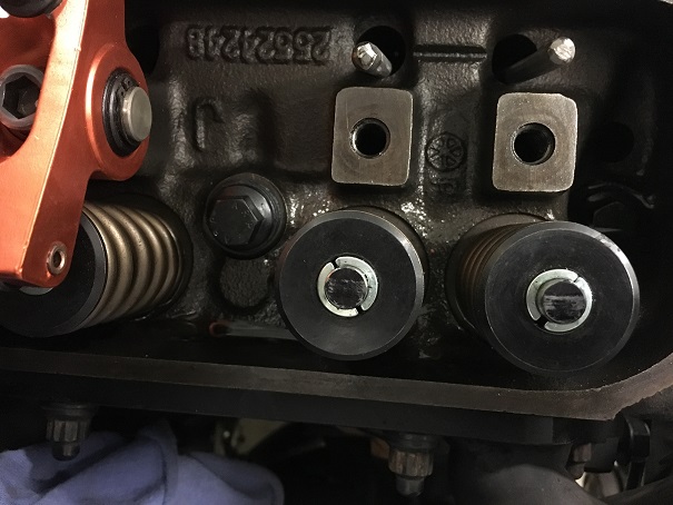

GTATL Kirjoitettu 18. Helmikuuta, 2017 Kirjoittaja Kirjoitettu 18. Helmikuuta, 2017 Syylärin koeasennusta, joo on hiukan isompi tämä mishimoton syyläri Kyllä se sinne lopulta mahtui

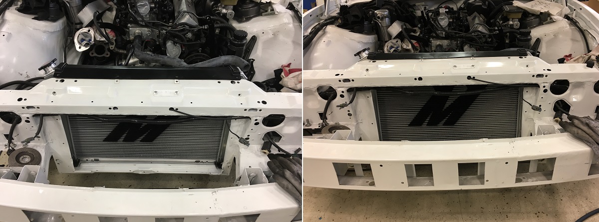

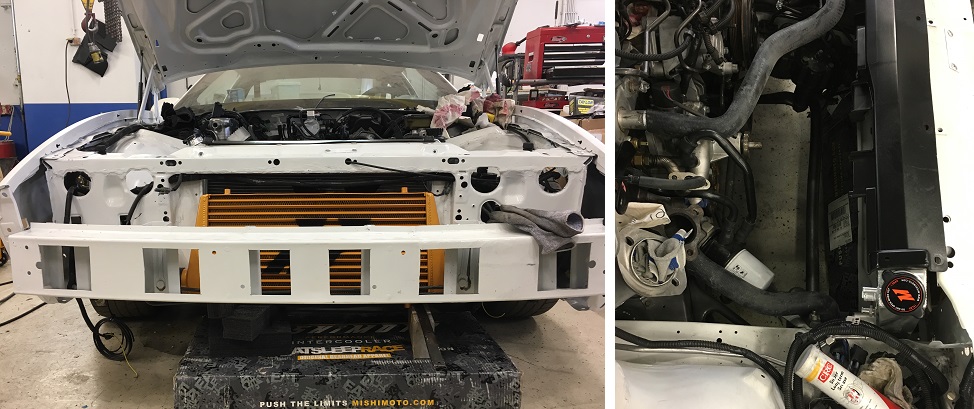

GTATL Kirjoitettu 18. Helmikuuta, 2017 Kirjoittaja Kirjoitettu 18. Helmikuuta, 2017 Välijäähyäkin tuli koesovitettua Etra.sta tartte varmaan hakea muovia että saa kotelon tehtyä Imuilman ajattelin ottaa kylmastä syylärin alapuolelta kun tossa on reilusti tilaa
avogta-89 Kirjoitettu 18. Helmikuuta, 2017 Kirjoitettu 18. Helmikuuta, 2017 onko toi tarkoituksella orange värinen...
