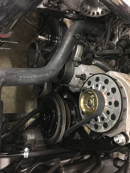

GTATL Kirjoitettu 8. Joulukuuta, 2018 Kirjoittaja Kirjoitettu 8. Joulukuuta, 2018 Löyty vihdoi oikean pituinen apulaiteremmi. Juu rokkiautosta tarjoavat hiukan liian pitkää Jos remmi oli liian pitkä hihnankiristimen pyörä osuu ilmastoinnin kompuran pyörään

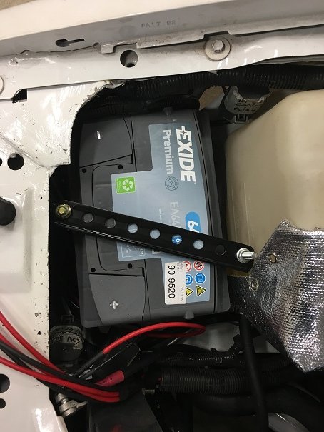

GTATL Kirjoitettu 16. Joulukuuta, 2018 Kirjoittaja Kirjoitettu 16. Joulukuuta, 2018 Kävin ostaa mätänetistä exide akun kun oli tarjouksessa ja siitä vielä 10% pois niin toihan oli halpa Ainut vaan että on hiukan liian iso tohon, mutta ei hätää. Rakentelin korotuksen akun alle ja uudet kiinnikkeet = pysyy Laittelen vielä noiden kierretankojen ympärille kumiletkut niin on nätimmät Premiumia premium laitteeseen

TransNAM Kirjoitettu 16. Joulukuuta, 2018 Kirjoitettu 16. Joulukuuta, 2018 Jotenkin tuo akun kiinnitysrauta eroaa taiteelliselta suuntaukseltaan muusta autosta
GTATL Kirjoitettu 17. Joulukuuta, 2018 Kirjoittaja Kirjoitettu 17. Joulukuuta, 2018 Jotenkin tuo akun kiinnitysrauta eroaa taiteelliselta suuntaukseltaan muusta autosta Joo liian race henkinen Tarttee naamioida retro henkiseksi
GTATL Kirjoitettu 19. Joulukuuta, 2018 Kirjoittaja Kirjoitettu 19. Joulukuuta, 2018 No olisko nyt parempi, vai tartteeko reijät vielä piilottaa?
Z-mo Kirjoitettu 19. Joulukuuta, 2018 Kirjoitettu 19. Joulukuuta, 2018 No olisko nyt parempi, vai tartteeko reijät vielä piilottaa? Olisit jemmannu koko akun takaluukkuun, siellä sen on nätimpi möllöttää.
F350 Kirjoitettu 19. Joulukuuta, 2018 Kirjoitettu 19. Joulukuuta, 2018 Olisit jemmannu koko akun takaluukkuun, siellä sen on nätimpi möllöttää. pitäis järjestää ilmanvaihto ko. tilaan jos mennään pilkulleen lain mukaan
sirkus Kirjoitettu 19. Joulukuuta, 2018 Kirjoitettu 19. Joulukuuta, 2018 Mulle katsuri sano et akun "huohotus" letku pitää vetää ulos eli pohjasta läpi. Optimassa sellasta tosin ei oo
GTATL Kirjoitettu 19. Joulukuuta, 2018 Kirjoittaja Kirjoitettu 19. Joulukuuta, 2018 Olisit jemmannu koko akun takaluukkuun, siellä sen on nätimpi möllöttää. Olishan se ehkä mahtunut kuskinpuolen takakulmaan, mutta olis sitten pitänyt muokata muoveja(ehkä) No tää meni myt tälleen pitäis järjestää ilmanvaihto ko. tilaan jos mennään pilkulleen lain mukaan Muistaakseni takapäässä ei ole ilmanvaihto räppäniä ollenkaan joten ne olis pitänyt rakentaa
GTATL Kirjoitettu 19. Joulukuuta, 2018 Kirjoittaja Kirjoitettu 19. Joulukuuta, 2018 Mulle katsuri sano et akun "huohotus" letku pitää vetää ulos eli pohjasta läpi. Optimassa sellasta tosin ei oo Katselin katsurin käsikirjasta ja siinä ei mainittu muuta kuin tuuletus tarttee olla.
