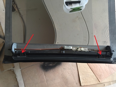

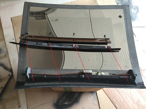

GTATL Kirjoitettu 6. Elokuuta, 2016 Kirjoittaja Kirjoitettu 6. Elokuuta, 2016 T-toppien tivareiden vaihto operaatio. Tässä kuvia purku ja kasausjärjestyksessä jos joku joskus haluaa vaihtaa tivarinsa. - Lukituskahva irti. Ruuvi torx T20 - Sisustamuovin irroitus 3kpl ruuvi, kaksoiskierre
GTATL Kirjoitettu 6. Elokuuta, 2016 Kirjoittaja Kirjoitettu 6. Elokuuta, 2016 Sivulasin tiiviste on kahdella ruuvilla kiinni ja liimattu tiivistekouruun. Poista tiiviste.
GTATL Kirjoitettu 6. Elokuuta, 2016 Kirjoittaja Kirjoitettu 6. Elokuuta, 2016 Tiivistekouru on 4 ruuvilla kiinni. Irroita kouru, huulitiivista on kourun alla puristuksissa.

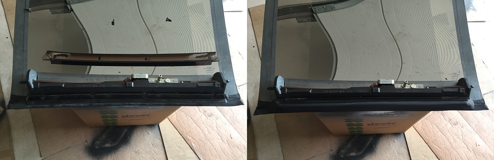

GTATL Kirjoitettu 6. Elokuuta, 2016 Kirjoittaja Kirjoitettu 6. Elokuuta, 2016 Mulla ainakin uudessa huulitiivisteessä oli kaksipuoleinen teippi valmiina joten kiinnittäminen oli helppoa. Huulitiivisteen jälkeen tiivistekouru paikoilleen ja siihen sivulasi tiiviste paikoilleen. Täytyy jatkaa huomenna kun jätin osat kuivamaan maalauksen jälkeen

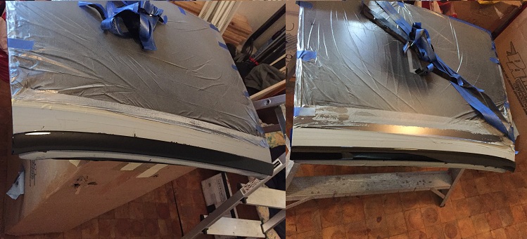

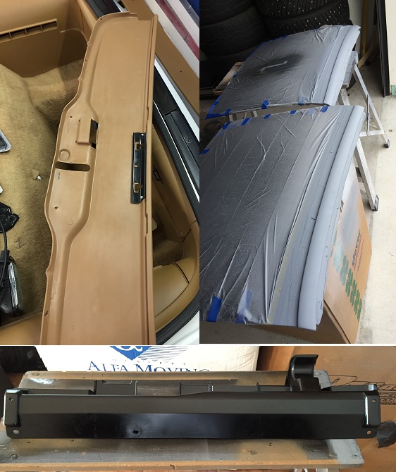

GTATL Kirjoitettu 7. Elokuuta, 2016 Kirjoittaja Kirjoitettu 7. Elokuuta, 2016 Kävin pikaisesti tallilla hommissa. Takakontin sisustamuovi asennus valmis. Tiiviste hommat odottaa t-toppeja että pääsis sovittaa. Siivosin konehuoneen että vois aloittaa seuraavaksi hommat siellä. Himan tallissa suihkutin fillerit t.toppien reunalistaan ja huomenna pääsis hiomaan+maalaamaan mustaksi. Jäähdyttimen yläkiinnikemuovi sai myös uuden pinnan.
GTATL Kirjoitettu 8. Elokuuta, 2016 Kirjoittaja Kirjoitettu 8. Elokuuta, 2016 Joka päivä jotakin. Tänään ttoppien lista sai mustan värin

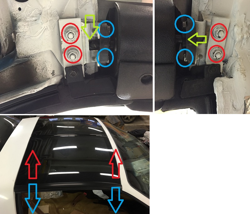

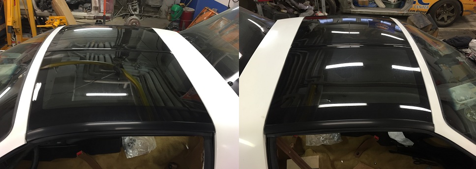

GTATL Kirjoitettu 13. Elokuuta, 2016 Kirjoittaja Kirjoitettu 13. Elokuuta, 2016 T-topit sääty ihan kohtalaisen vaivattomasti paikoilleen. Mun mielestä noissa säädössä ei ole mitään ihmeellistä draamaa.
GTATL Kirjoitettu 13. Elokuuta, 2016 Kirjoittaja Kirjoitettu 13. Elokuuta, 2016 Tässä pika säätöohje jos joku joskus innostuu säätelemään. - Punaisella ja sinisellä ympyröidyt mutterit/pultit löysällä. - Vihreällä nuolella osoitetut tapit pitää mennä läpi muovisista ohjureita (1/2 tappi ulkona) - Työnnä toppipalaa keskikohtaa kohti niin että topin lista on samansuuntainen edestä A-pilarin kanssa ja takaa samassa lijassa korin katon sauman kanssa - Tarkista että tapit on keskellä kiinnikkeiden hahloja - tiukkaa punaisella merkatut mutterit - Istu autoon sisälle ja vedä toppia alas suuntaa toisella kädellä. Samalla tiukkaa sinisellä merkatut pultit. - Done, happy days Nyt kun topit on paikoillaan ja et hätäpäissäsi jo liimannut uusia tiivisteitä topin uraan niin voit liuttaa tivarin oikeaan paikkaan

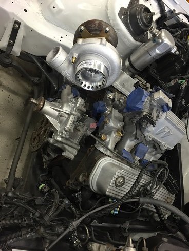

GTATL Kirjoitettu 14. Elokuuta, 2016 Kirjoittaja Kirjoitettu 14. Elokuuta, 2016 Hiustenkuivaimen sovittelua ja downpipen suunnittelua
Fenix Kirjoitettu 14. Elokuuta, 2016 Kirjoitettu 14. Elokuuta, 2016 Paljonko meinasit ahdistaa ja minkälaiset teho tavoitteet?
GTATL Kirjoitettu 14. Elokuuta, 2016 Kirjoittaja Kirjoitettu 14. Elokuuta, 2016 Paljonko meinasit ahdistaa ja minkälaiset teho tavoitteet? Mennään ensin vakiopaineilla eli 1.1bar ja säädin riittää 22psi. Mulla on toinen säädin joka on sitten 18-30psi joka sitten vaatii alky.n On mulla tietysti toi rajapaineventtiili erikseen mutta normi ajossa ajelen vakiosysteemillä. Tavoite on saada tehoa ainakin se mitä oli tehtaalta lähtiessä Eikös sitten vois sanoa että viritys on onnistunut kun on vähintää vakio tehot
TransNAM Kirjoitettu 14. Elokuuta, 2016 Kirjoitettu 14. Elokuuta, 2016 Eikös sitten vois sanoa että viritys on onnistunut kun on vähintää vakio tehot Silloinhan se on onnistunu jo reilusti yli (ulkopuolisten) odotusten... Siihen menis kuvan perusteella kyllä nätisti toinenkin fööni...
GTATL Kirjoitettu 14. Elokuuta, 2016 Kirjoittaja Kirjoitettu 14. Elokuuta, 2016 Silloinhan se on onnistunu jo reilusti yli (ulkopuolisten) odotusten... Siihen menis kuvan perusteella kyllä nätisti toinenkin fööni... Joo vois mahtuakkin mutta kun tämäkin fööni on jo reitattu 735hp niin mihin mä sitä toista tartteisin
Fenix Kirjoitettu 14. Elokuuta, 2016 Kirjoitettu 14. Elokuuta, 2016 Tai transbrake turbiini niin ei tarvitse odotella milloin ahdin herää.
GTATL Kirjoitettu 14. Elokuuta, 2016 Kirjoittaja Kirjoitettu 14. Elokuuta, 2016 Transbrake on mun käsittääkseni venttiilikoneistossa. Solenoidilla kytketään pakki samaan aikaan ykkösen kanssa. Joo en halunnut mitään lisäkykimiä autoon sisälle ja eihän tämä mikään kilpaauto ole. Turbiinissa mulla on 3200rpm stalli ja turbo pitäis ahtaa jo alle 2k joten enköhän mä saa ahdot ylös ihan footbrakellakin
