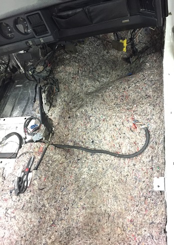

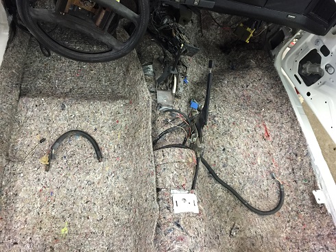

GTATL Kirjoitettu 26. Kesäkuuta, 2016 Kirjoittaja Kirjoitettu 26. Kesäkuuta, 2016 Huovan levitystä Aikas työlästä leikattavaa

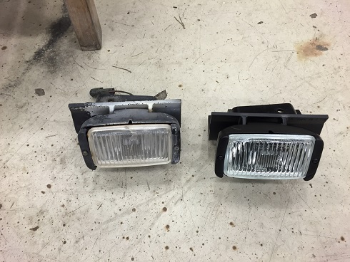

GTATL Kirjoitettu 1. Heinäkuuta, 2016 Kirjoittaja Kirjoitettu 1. Heinäkuuta, 2016 Just ja just huomaa kumpi on fiksattu

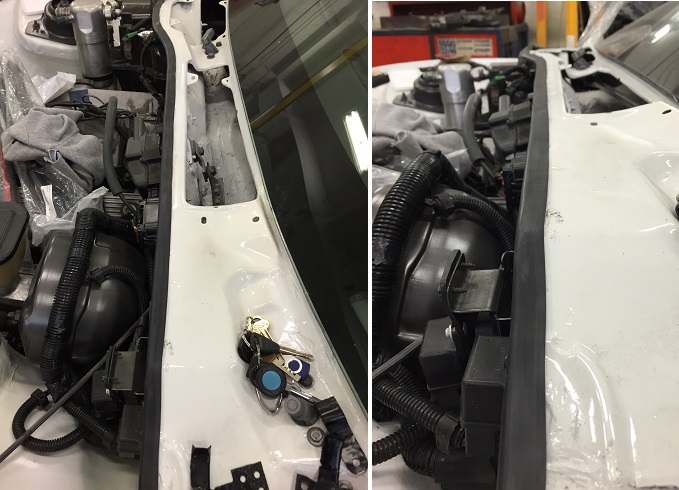

GTATL Kirjoitettu 1. Heinäkuuta, 2016 Kirjoittaja Kirjoitettu 1. Heinäkuuta, 2016 Kävin aamulla ETRA.ssa muilla asioilla ja samalla huomasin tollaista huulitivaria. Iso lamppu välähti ja nappasin muutaman metrin mukaan. Ihan hyvin istuu mun mielestä

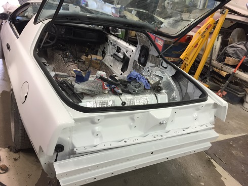

GTATL Kirjoitettu 3. Heinäkuuta, 2016 Kirjoittaja Kirjoitettu 3. Heinäkuuta, 2016 Takakontin tivari, pumput, ja takapuskurin runko löysi paikkansa tänään. Pelit tuli myös ruuvailtua paikoilleen Kyllä tämä vielä joku päivä liikkuu

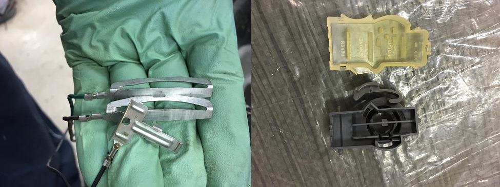

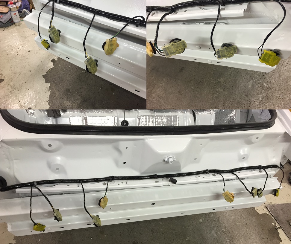

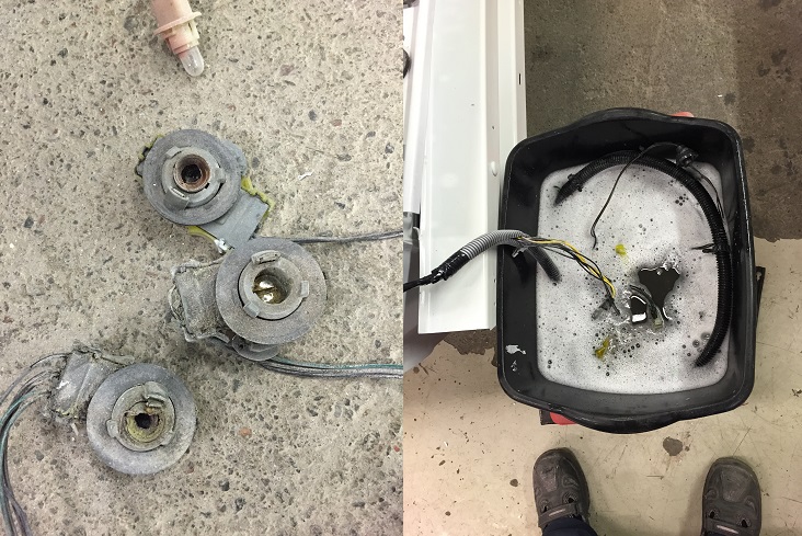

GTATL Kirjoitettu 4. Heinäkuuta, 2016 Kirjoittaja Kirjoitettu 4. Heinäkuuta, 2016 Tänään oli käsittelyvuorossa takavalojen johtosarja. Ei hirveen nätiltä näyttänyt kannat. Juu ei muuta kun wurtin tehopesu kylpyyn

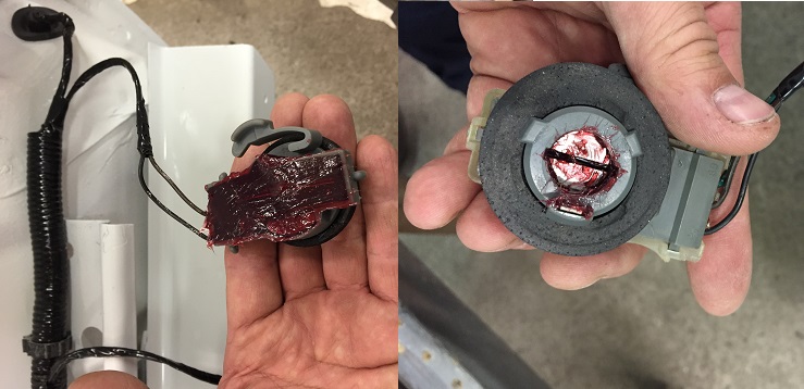

GTATL Kirjoitettu 4. Heinäkuuta, 2016 Kirjoittaja Kirjoitettu 4. Heinäkuuta, 2016 Koskettimet eivät olleet juurikaan hapettuneet kuin vain yhdessä kannassa koska rasva kannan sisällä ei ollut vielä kokonaan kuivunut
GTATL Kirjoitettu 4. Heinäkuuta, 2016 Kirjoittaja Kirjoitettu 4. Heinäkuuta, 2016 Uudet rasvat jäi vielä laittamatta kantoihin kun ei nyt sopivaa sattunut löytymään Reipas 5h sai tohonkin kivasti kulumaan
pate Kirjoitettu 4. Heinäkuuta, 2016 Kirjoitettu 4. Heinäkuuta, 2016 hyvin näkee tuossa miten nuo takavalojen johot kulkee tuolla lamppujen alla.
pate Kirjoitettu 4. Heinäkuuta, 2016 Kirjoitettu 4. Heinäkuuta, 2016 Just ja just huomaa kumpi on fiksattu onko nuo lasit nyt vain noin kiiltävät vai saitko kiillotettua nuo heijastin pinnatki.
GTATL Kirjoitettu 4. Heinäkuuta, 2016 Kirjoittaja Kirjoitettu 4. Heinäkuuta, 2016 onko nuo lasit nyt vain noin kiiltävät vai saitko kiillotettua nuo heijastin pinnatki. Sumuvalojen umpiot on uudet
repa Kirjoitettu 4. Heinäkuuta, 2016 Kirjoitettu 4. Heinäkuuta, 2016 Uudet rasvat jäi vielä laittamatta kantoihin kun ei nyt sopivaa sattunut löytymään Reipas 5h sai tohonkin kivasti kulumaan Mulla jäi kanssa rasvat pois 2012 ja juuri eilen korjasin ensimmäisen pimentyneen valon... Eikä ainakaan liiasta käytöstä lakannut toimimasta. Ja kastunutkin on vain pesussa.
GTATL Kirjoitettu 4. Heinäkuuta, 2016 Kirjoittaja Kirjoitettu 4. Heinäkuuta, 2016 Mulla jäi kanssa rasvat pois 2012 ja juuri eilen korjasin ensimmäisen pimentyneen valon... Eikä ainakaan liiasta käytöstä lakannut toimimasta. Ja kastunutkin on vain pesussa. Akkunaparasvaa ajattelin huomenna hakea ja täyttää pohja sillä samoin kuin alkuperinkin oli tehty
GTATL Kirjoitettu 5. Heinäkuuta, 2016 Kirjoittaja Kirjoitettu 5. Heinäkuuta, 2016 No nyt on lampunkannat täynnä rasvaa Tulavaisuus sitten näyttää oliko haittaa vai hyötyä Jos jotain kiinnostaa sama homma niin laitoin liqui moly akkunaparasvaa ja rasvaa meni reilut 50g eli yksi tuubi ei riittänyt Meikä pelas varman päälle ja ostin 3 tuubia

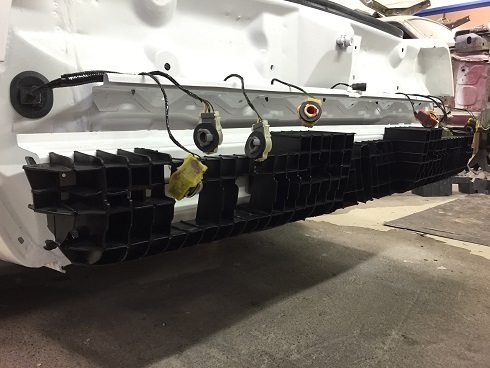

GTATL Kirjoitettu 5. Heinäkuuta, 2016 Kirjoittaja Kirjoitettu 5. Heinäkuuta, 2016 Takapuskurin törmäyselementti pesun jälkeen asettui oikealle paikalleen
F350 Kirjoitettu 5. Heinäkuuta, 2016 Kirjoitettu 5. Heinäkuuta, 2016 Takapuskurin törmäyselementti pesun jälkeen Itku pääsee, kun tuolla autolla ajaa eka kerran vesisateella tietyömaan kohdalle
GTATL Kirjoitettu 5. Heinäkuuta, 2016 Kirjoittaja Kirjoitettu 5. Heinäkuuta, 2016 Itku pääsee, kun tuolla autolla ajaa eka kerran vesisateella tietyömaan kohdalle Joutuu varmaan katsomaan ikkunasta sataako ennenkuin lähtee ajamaan Niin ja tietyömaat ja hiekkatiet on no go
