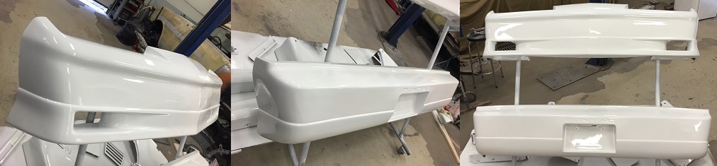

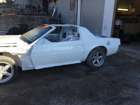

GTATL Kirjoitettu 12. Huhtikuuta, 2016 Kirjoittaja Kirjoitettu 12. Huhtikuuta, 2016 Taas värittämässä

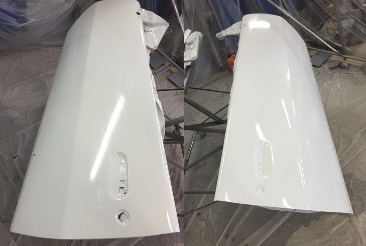

GTATL Kirjoitettu 12. Huhtikuuta, 2016 Kirjoittaja Kirjoitettu 12. Huhtikuuta, 2016 Ovetkin muuttuivat valkoisiksi

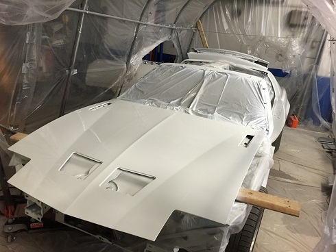

GTATL Kirjoitettu 12. Huhtikuuta, 2016 Kirjoittaja Kirjoitettu 12. Huhtikuuta, 2016 Kuivamassa Jos ehdin niin puskurit ja pisteosat saa huomenna valkoista väriä

Markus Kirjoitettu 13. Huhtikuuta, 2016 Kirjoitettu 13. Huhtikuuta, 2016 Hianosti edistyy kuvissa pinta ainaki näyttää hyvältä ei sitä valumaa kannata alkaa pyyhkimään ku maali on märkää, hätäpäissään on tullu myös joskus tälläiki tehtyä , odottaa ku kuivuu ja sitte vesihionta ja uus kerros maalia

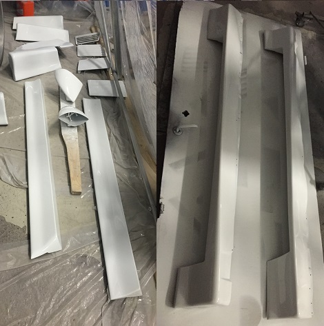

GTATL Kirjoitettu 15. Huhtikuuta, 2016 Kirjoittaja Kirjoitettu 15. Huhtikuuta, 2016 Helma ja ovilevikkeet maalattu Takaspoikka olis enään maalaamatta

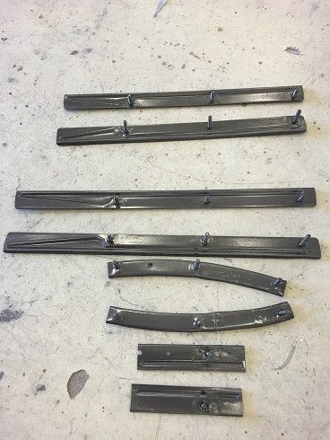

GTATL Kirjoitettu 16. Huhtikuuta, 2016 Kirjoittaja Kirjoitettu 16. Huhtikuuta, 2016 Tänään fiksailin levikkeiden kiinnikkeet. Poistin bubbajoen superkeksintö peltimutteri tapit raudoista ja hitsasin tilalle 6mm pultit Nyt avautuu samalla 10mm hylsyllä/lenkillä kaikki, eikä tarvitse 700 lenkkiavainta että saa levikkeen/puskurin irti

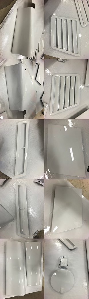

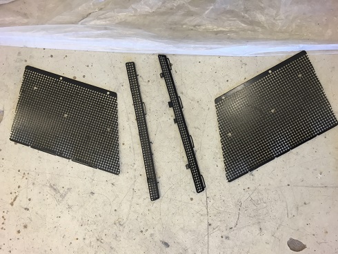

GTATL Kirjoitettu 16. Huhtikuuta, 2016 Kirjoittaja Kirjoitettu 16. Huhtikuuta, 2016 Konepellin ilmaaukkojen ritilät sai uuden mustan värin

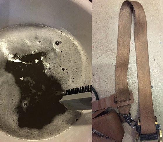

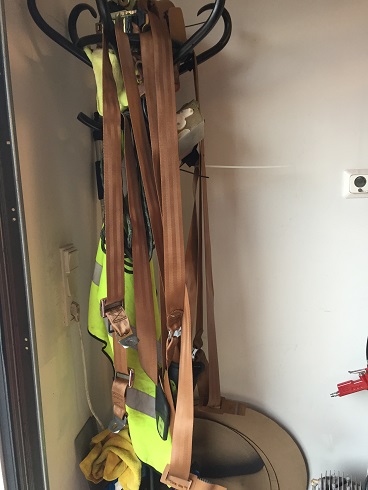

GTATL Kirjoitettu 17. Huhtikuuta, 2016 Kirjoittaja Kirjoitettu 17. Huhtikuuta, 2016 Turvavöiden pesua Takavyöt lähti ensimmäisellä pesu kerralla puhtaaksi, etuvyöt tartteis mennä kohta pesemään uudestaan
GTATL Kirjoitettu 17. Huhtikuuta, 2016 Kirjoittaja Kirjoitettu 17. Huhtikuuta, 2016 Eipä etuvyöistä hirveesti enään irronnut likaa Kyllä täytyy antaa taas iso pekku wurth.n pinelinelle
