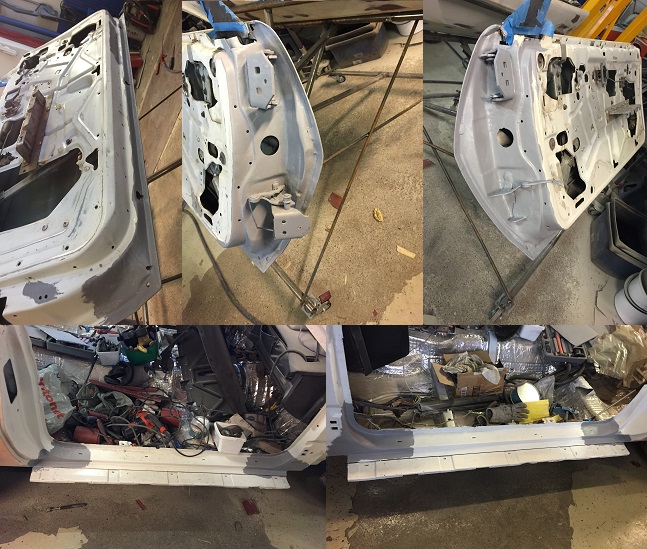

GTATL Kirjoitettu 14. Helmikuuta, 2016 Kirjoittaja Kirjoitettu 14. Helmikuuta, 2016 Muut tallihommat häiritsi tänään mutta pohjat oven sain melkein valmiiksi

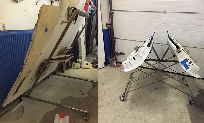

GTATL Kirjoitettu 20. Helmikuuta, 2016 Kirjoittaja Kirjoitettu 20. Helmikuuta, 2016 En ihan saanut repsikan ovea siihen malliin että vois laittaa pukkiin odottamaan maalausta Peilin ympäristö tuotti hiukan töitä Konepellille tein telineen että sitä vois alkaa maalailee

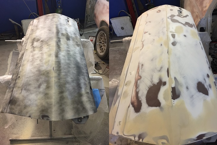

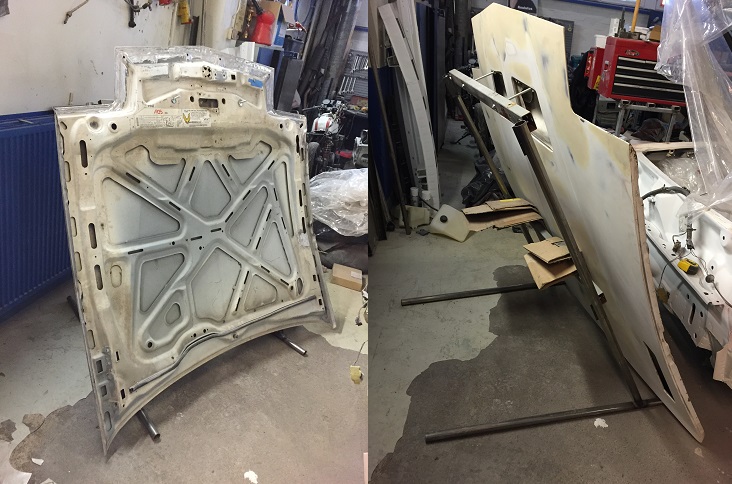

GTATL Kirjoitettu 21. Helmikuuta, 2016 Kirjoittaja Kirjoitettu 21. Helmikuuta, 2016 Repsikan oven sain "valmiiksi". Tässä konepellin teline
Rale Kirjoitettu 21. Helmikuuta, 2016 Kirjoitettu 21. Helmikuuta, 2016 teknisen näköinen teline mä oon käyttänyt vaan auton renkaita, joiden päälle olen heittänyt milloin konepellin tai ovet.
GTATL Kirjoitettu 21. Helmikuuta, 2016 Kirjoittaja Kirjoitettu 21. Helmikuuta, 2016 teknisen näköinen teline mä oon käyttänyt vaan auton renkaita, joiden päälle olen heittänyt milloin konepellin tai ovet. Tartteis vielä tehdä nivelet että sais kallistettua peltiä ja tietysti pyörät alle niin olis helpompi liikutella Tein ton telineen maalausta varten
GTATL Kirjoitettu 22. Helmikuuta, 2016 Kirjoittaja Kirjoitettu 22. Helmikuuta, 2016 Sain telineet valmiiksi Seuraavaksi tarttee varmaan alkaa bygaa maalaustelttaa kun kelit ei näytä lämpenevän

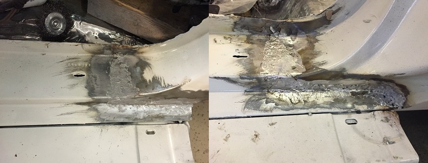

GTATL Kirjoitettu 23. Helmikuuta, 2016 Kirjoittaja Kirjoitettu 23. Helmikuuta, 2016 En pystynyt vastustamaan ja tinasin oviaukkojen saumat

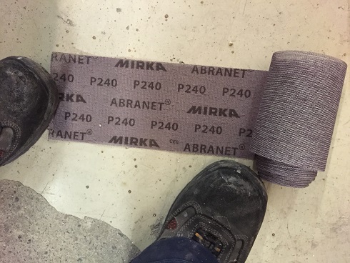

GTATL Kirjoitettu 23. Helmikuuta, 2016 Kirjoittaja Kirjoitettu 23. Helmikuuta, 2016 Tuli kokeiltua tätä mirkan hiontaverkkoa Selkeesti notkeampaa taipumaan hiottavan kappaleen muotoihin Kallista mutta ensitestin perusteella en enään muuta hanki

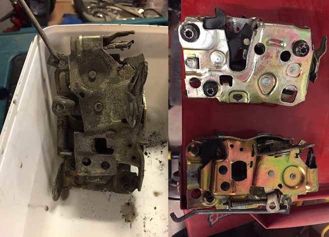

GTATL Kirjoitettu 23. Helmikuuta, 2016 Kirjoittaja Kirjoitettu 23. Helmikuuta, 2016 Otin tallilta ovienlukot mukaan pesua ja rasvausta varten. Joo ei olis huono idea joskus putsailla

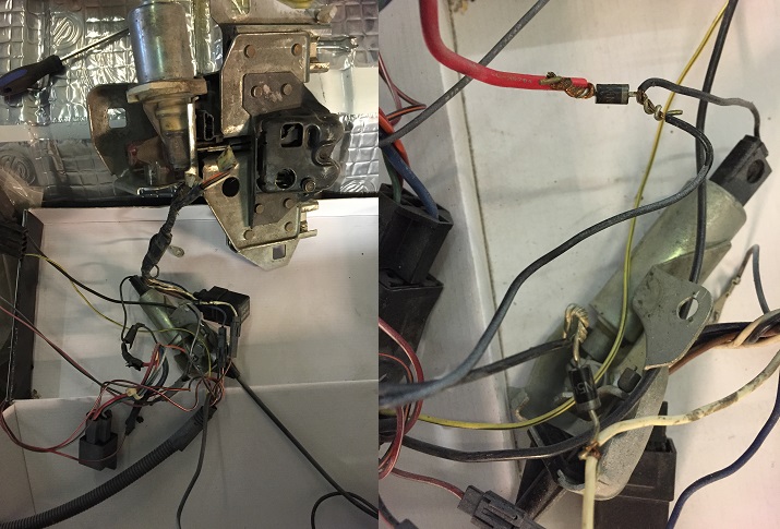

GTATL Kirjoitettu 25. Helmikuuta, 2016 Kirjoittaja Kirjoitettu 25. Helmikuuta, 2016 Sähkötöitäkin löyty Tarttee varmaan siivota Noi naijaus diodi liitokset on oikein pätevän oloiset
Juza89 Kirjoitettu 25. Helmikuuta, 2016 Kirjoitettu 25. Helmikuuta, 2016 Eiköst ne sähköt ihan hyvin oo noinki
GTATL Kirjoitettu 25. Helmikuuta, 2016 Kirjoittaja Kirjoitettu 25. Helmikuuta, 2016 Eiköst ne sähköt ihan hyvin oo noinki Joo kavishän toi jos ei tartteis toimia jokakerta kun painaa napista

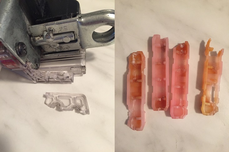

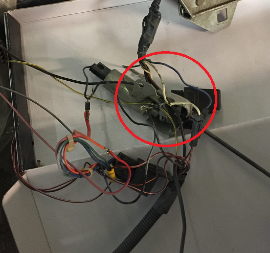

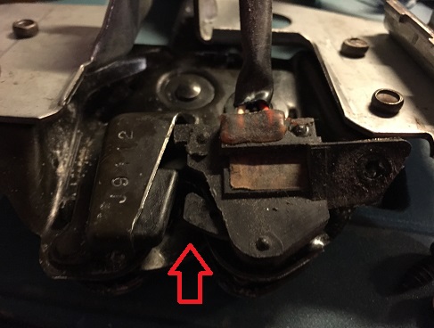

GTATL Kirjoitettu 25. Helmikuuta, 2016 Kirjoittaja Kirjoitettu 25. Helmikuuta, 2016 Otin kontin nosto/lasku mekanismin kotiin pesua/rasvausta varten. Joo vaihde oli löysällä runkoon kun kiinnitysmuovi oli halki Kelkan ohjaimetkin on aikas loppu. No pitää alkaa muovi hitsailee/liimailee tolla kakskomponetti myrkyllä

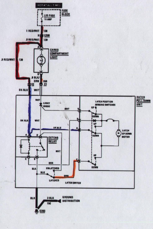

STW Kirjoitettu 25. Helmikuuta, 2016 Kirjoitettu 25. Helmikuuta, 2016 Katoppa kun purat et löytyykö sieltä joku kytkin/ohjaus kontin valolle
GTATL Kirjoitettu 25. Helmikuuta, 2016 Kirjoittaja Kirjoitettu 25. Helmikuuta, 2016 Katoppa kun purat et löytyykö sieltä joku kytkin/ohjaus kontin valolle Tämä kytkin sytyttää myös kontin sisävalon
STW Kirjoitettu 25. Helmikuuta, 2016 Kirjoitettu 25. Helmikuuta, 2016 Ok,täytyypä tutkia sitä tarkemmin .Valo ei ole ikinä toiminut vaikka lukko muuten pelaa
GTATL Kirjoitettu 25. Helmikuuta, 2016 Kirjoittaja Kirjoitettu 25. Helmikuuta, 2016 Ok,täytyypä tutkia sitä tarkemmin .Valo ei ole ikinä toiminut vaikka lukko muuten pelaa Veikkaisin että sulla on ton valkoisen piuhan ja diodin johdoituksessa katkos
STW Kirjoitettu 25. Helmikuuta, 2016 Kirjoitettu 25. Helmikuuta, 2016 Aikamoinen johtohässäkkä,lienee parasta ottaa koko moottori pöydälle
GTATL Kirjoitettu 26. Helmikuuta, 2016 Kirjoittaja Kirjoitettu 26. Helmikuuta, 2016 Aikamoinen johtohässäkkä,lienee parasta ottaa koko moottori pöydälle Toisaalta kun katsoo kytkentää niin valon on pakko palaa kun moottori pyörii Voi olla että sähkömies on käynyt hämmentämässä sun johdoitusta
STW Kirjoitettu 26. Helmikuuta, 2016 Kirjoitettu 26. Helmikuuta, 2016 Diodi vois olla pois pelistä,näyttää että ton mukaan lampulle tulis jännite koko ajan ja maadoittais diodin kautta.Tulis vaan vähän lämpimämpi keli et vois pihalla tutkia

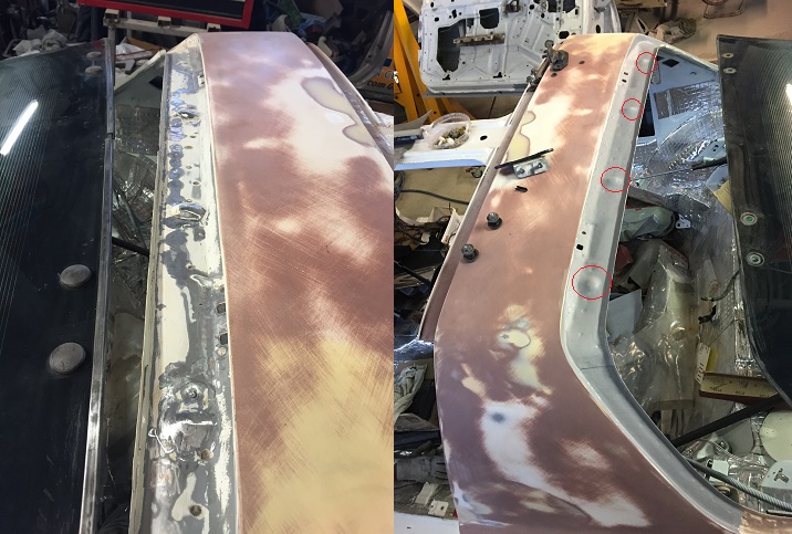

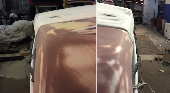

GTATL Kirjoitettu 26. Helmikuuta, 2016 Kirjoittaja Kirjoitettu 26. Helmikuuta, 2016 Sitten kontin kourun fiksausta Ympyröidyt muhkurat tekee sen sisäkatossa olevan muovilistan kiinnitys ruuveille tilan. Joo jos laittaa liian pitkän ruuvin se tulee tosta läpi, mistä tiedän. No mulla oli komessa muhkurassa reikä ja aloin ihmettelemään mitä ne oikein on Hitsilla heppasin umpeen Putsasin pinnat ja laitoin paaksun kerroksen epoksia vaahtokumisudilla. Takalasi painaa sen verran etten uskaltanut nostaa sitä yksin pois
GTATL Kirjoitettu 26. Helmikuuta, 2016 Kirjoittaja Kirjoitettu 26. Helmikuuta, 2016 Epoksia tuli sudittua vähän enemmänkin
