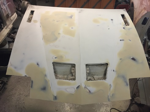

GTATL Kirjoitettu 29. Joulukuuta, 2015 Kirjoittaja Kirjoitettu 29. Joulukuuta, 2015 Konepelti siirretään nyt sivuun odottamaan fillerin ruiskutusta ja ovet suraavaksi työnalle

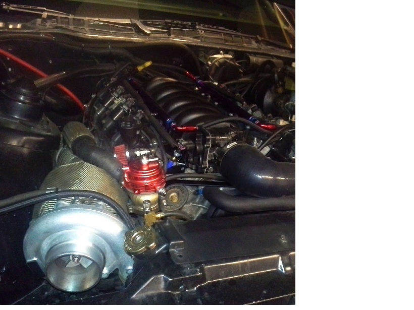

Mikey_ Kirjoitettu 30. Joulukuuta, 2015 Kirjoitettu 30. Joulukuuta, 2015 Tästä kuvasta näkee paremmin turbon aiheuttamat patit pellissa Tarttee varmaan laittaa lämpöeristystä Mulla on tälläinen kaffepannun myssy. Auttaa kyllä lämpöjen kanssa ihan huomattavasti.

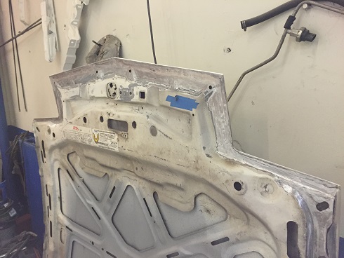

GTATL Kirjoitettu 31. Joulukuuta, 2015 Kirjoittaja Kirjoitettu 31. Joulukuuta, 2015 Meinas unohtua mutta ehdin mä tallilla hiomaan konepellin tinauksiakin tänään

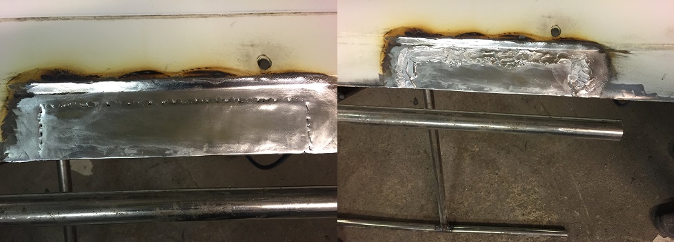

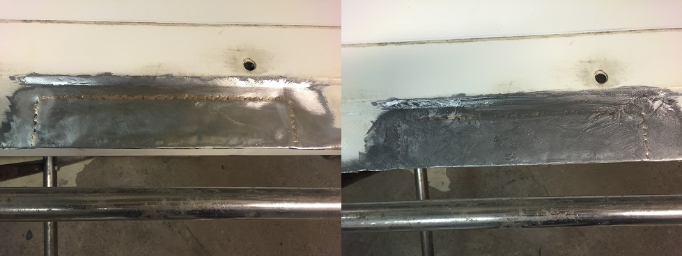

GTATL Kirjoitettu 3. Tammikuuta, 2016 Kirjoittaja Kirjoitettu 3. Tammikuuta, 2016 Jäsen puolella tuli puheeksi koritinaus ja näin meikäläinen sen tekee. Voi olla että on oikein, väärin tai ihan päin helvettiä Hitsattu paikka putsataan ja pohjustusaine levitetään.
GTATL Kirjoitettu 3. Tammikuuta, 2016 Kirjoittaja Kirjoitettu 3. Tammikuuta, 2016 Sitten kuumennan pohjustusaineen ja pyyhin rätillä kuonat pinnasta(vasen kuva). Seuraavaksi sitten vain sulattelen tinat hitsisaumojen päälle
