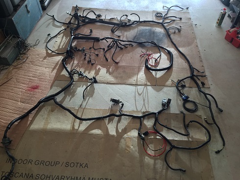

GTATL Kirjoitettu 4. Syyskuuta, 2015 Kirjoittaja Kirjoitettu 4. Syyskuuta, 2015 Johtosarja olis asennusta vailla valmis Pikku hommia jäi mitkä pystyy tekemään vasta kun sarja on asennettu kiinni Nyt voikin lähteä illan "kokoukseen" hyvillä mielin

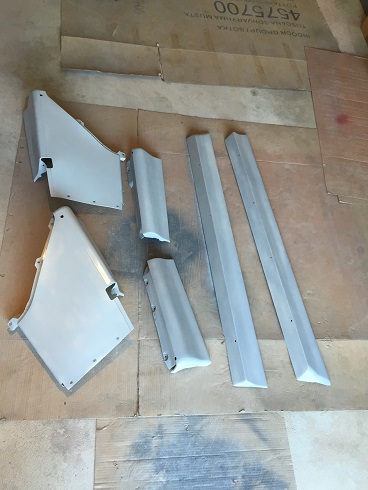

GTATL Kirjoitettu 5. Syyskuuta, 2015 Kirjoittaja Kirjoitettu 5. Syyskuuta, 2015 Kävin viemässä johtosarjan tallille ja samalla otin mukaan lokasuojat/puskurit ja helmalevikkeet Jos tekis pohjia noihin viikolla kun ei jaksa ajaa tallille asti Huomenna jos menis laittelee osia kiinni

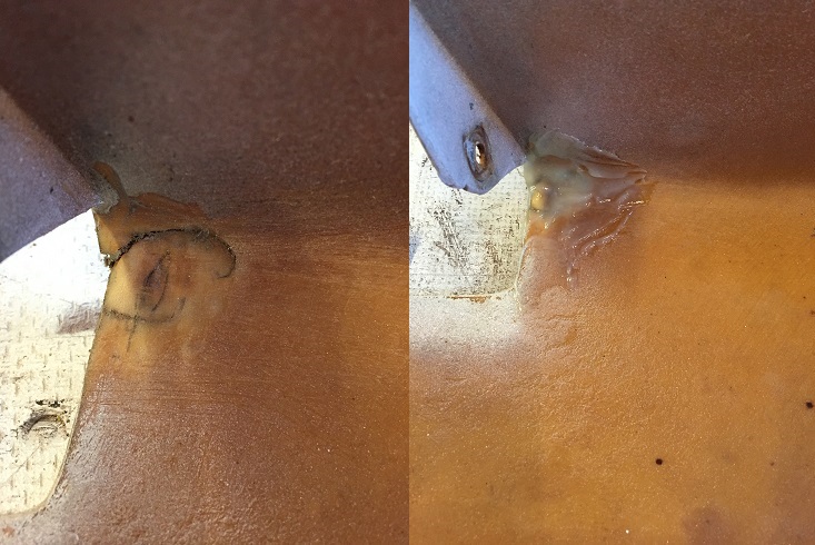

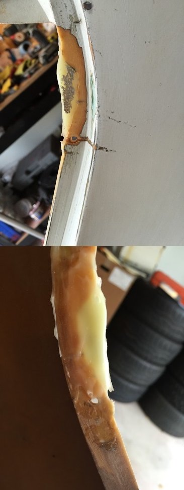

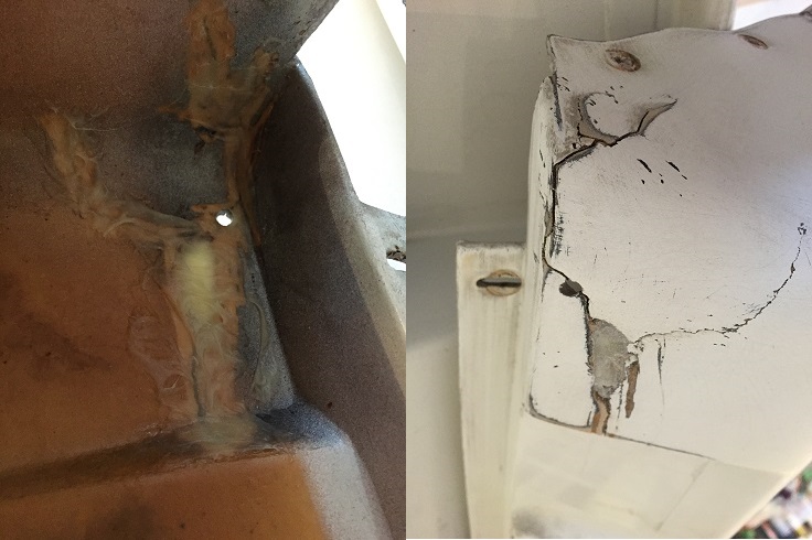

GTATL Kirjoitettu 6. Syyskuuta, 2015 Kirjoittaja Kirjoitettu 6. Syyskuuta, 2015 Ihme ainetta on tämä kaksikomponentti muovihitsaus liima
GTATL Kirjoitettu 6. Syyskuuta, 2015 Kirjoittaja Kirjoitettu 6. Syyskuuta, 2015 Korjaa helposti vähän isommankin vaurion Tämän korjasin ensin kokeeksi ja vääntelin hitsattua saumaan aikas rajusti, kestää
GTATL Kirjoitettu 6. Syyskuuta, 2015 Kirjoittaja Kirjoitettu 6. Syyskuuta, 2015 Minkäs firman toi liima on ? Aikas kallista En ole vielä läytänyt muovia mitä tämä ei liittäis Kun liima on kovettunut se on taysin hiottavissa ja maalattavissa https://www.motonet.fi/fi/tuote/602325/Permatex-muovihitsaus-25ml

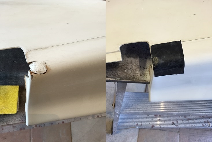

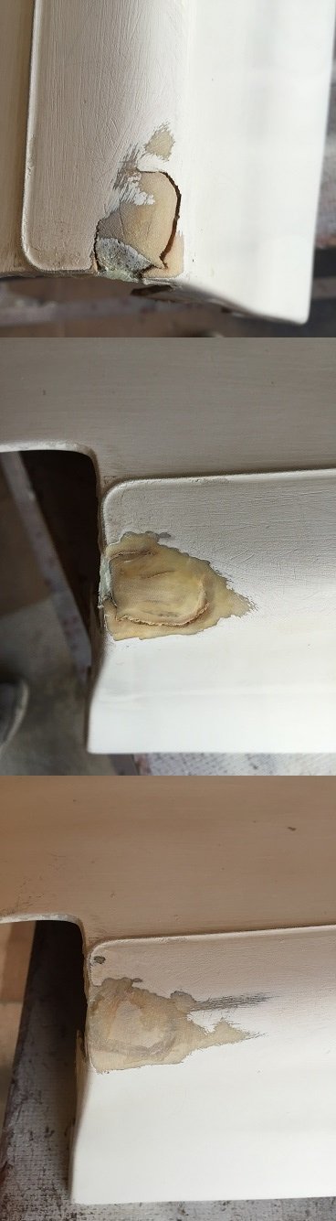

GTATL Kirjoitettu 8. Syyskuuta, 2015 Kirjoittaja Kirjoitettu 8. Syyskuuta, 2015 Taas kerkes liimailee Liima kuivaa noin 10 min hiontakuivaksi
GTATL Kirjoitettu 8. Syyskuuta, 2015 Kirjoittaja Kirjoitettu 8. Syyskuuta, 2015 Ei hätää vaikka puuttuu pala, sen voi aina tehdä jeesusteippiä vasten
GTATL Kirjoitettu 13. Syyskuuta, 2015 Kirjoittaja Kirjoitettu 13. Syyskuuta, 2015 Hitaasti mutta varmasti
