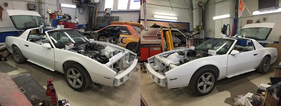

GTATL Kirjoitettu 6. Heinäkuuta, 2016 Kirjoittaja Kirjoitettu 6. Heinäkuuta, 2016 Taas tuli oltua tallilla väsäämässä Lisää osia löysi taas paikkansa Chevy.kin kävi morjestamassa

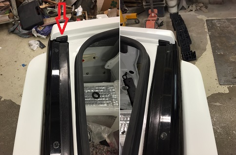

GTATL Kirjoitettu 6. Heinäkuuta, 2016 Kirjoittaja Kirjoitettu 6. Heinäkuuta, 2016 Kovasti kyllä sai painaa että pääsi noinkin lähelle Muutama kohta on mikä kyllä vaatis lämmitystä että sais paikalleen mutta en tiedä kannattaako. Mustat nuolet. - en saa painettua kuorta tarpeeksi syvälle kulmaan joka aiheuttaa pykälän taas toiseen paikkaan Punainen. - kuoren kantti on painunut hiukan sisään ja aiheuttaa pykälän Lämmittämällä menis varmasti paikalleen mutta maali/lakka varmasti halkeaa Kokonaisuutena ihan ok, mutta kaukana täydellisestä

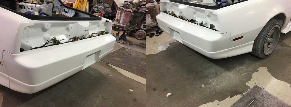

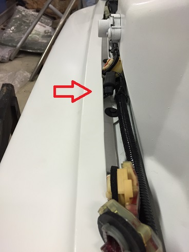

GTATL Kirjoitettu 7. Heinäkuuta, 2016 Kirjoittaja Kirjoitettu 7. Heinäkuuta, 2016 Tämä päivä alkoi takapuskurin kuoren purulla. Joo rekisterinvalon johtoa ei kyllä saa paikalleen jälkikäteen

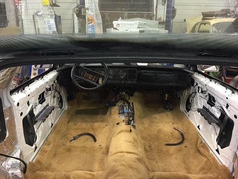

GTATL Kirjoitettu 7. Heinäkuuta, 2016 Kirjoittaja Kirjoitettu 7. Heinäkuuta, 2016 Eilen kastelemani lattiahuopa oli muotoutunut ihan kivasti painojen alla

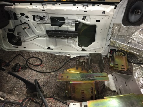

GTATL Kirjoitettu 7. Heinäkuuta, 2016 Kirjoittaja Kirjoitettu 7. Heinäkuuta, 2016 Lisää kastelua ja muotoilua Ovet tuli säädeltyä niin hyvin kun mä osaan ja sähköjohdot vedettyä niiden sisälle.

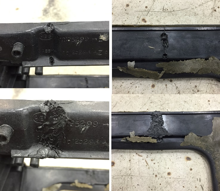

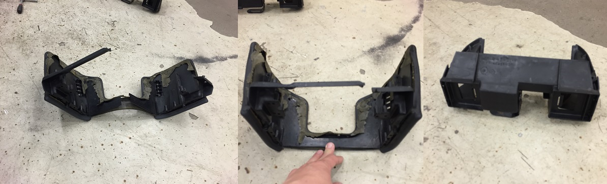

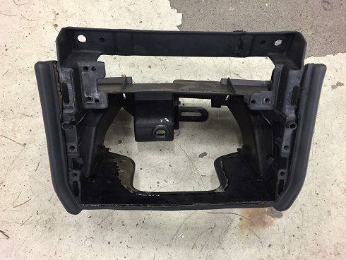

GTATL Kirjoitettu 7. Heinäkuuta, 2016 Kirjoittaja Kirjoitettu 7. Heinäkuuta, 2016 Erästä muoviosaa etsimässä alakerrasta huomasin että radion teline tai onko toi nyt kojetaulun keskipala tai jotai oli aikas hajalla
GTATL Kirjoitettu 7. Heinäkuuta, 2016 Kirjoittaja Kirjoitettu 7. Heinäkuuta, 2016 Nou hätä, kolvi kuumaksi ja muovihitsaus hommiin

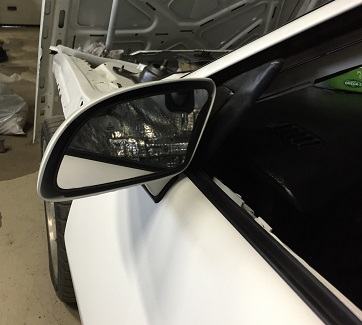

GTATL Kirjoitettu 8. Heinäkuuta, 2016 Kirjoittaja Kirjoitettu 8. Heinäkuuta, 2016 Tänään oli kuskinpuolen vuoro
GTATL Kirjoitettu 8. Heinäkuuta, 2016 Kirjoittaja Kirjoitettu 8. Heinäkuuta, 2016 Peileihin heijastinosat kiinni ja sähkömekanismien rasvaus

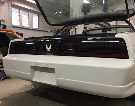

GTATL Kirjoitettu 8. Heinäkuuta, 2016 Kirjoittaja Kirjoitettu 8. Heinäkuuta, 2016 Takavalotkin ehdin asentaa

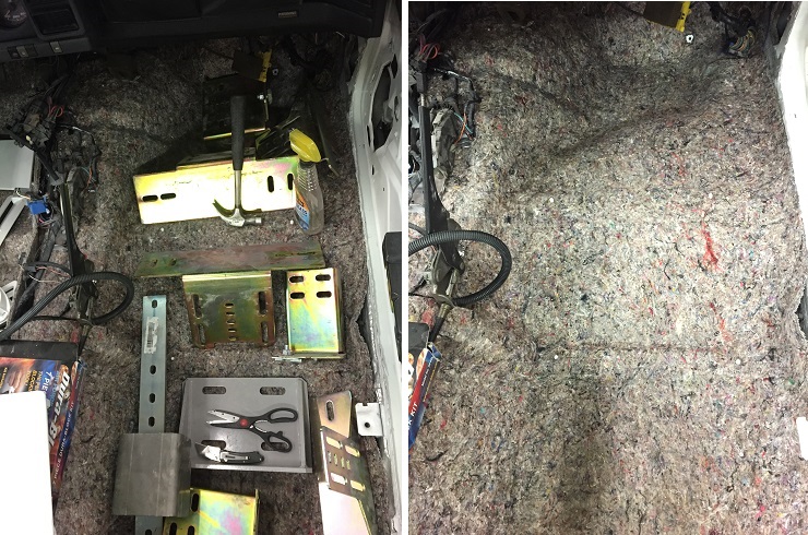

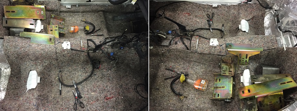

GTATL Kirjoitettu 9. Heinäkuuta, 2016 Kirjoittaja Kirjoitettu 9. Heinäkuuta, 2016 Lattiaeristyksen asennus jatkuu
GTATL Kirjoitettu 9. Heinäkuuta, 2016 Kirjoittaja Kirjoitettu 9. Heinäkuuta, 2016 Lattiaeristeen kuivumista odotellessa testailin miten lokasuojat istuu
GTATL Kirjoitettu 12. Heinäkuuta, 2016 Kirjoittaja Kirjoitettu 12. Heinäkuuta, 2016 Lattiamatto ei oikein hyvin istu No katsotaan painuuko ajankanssa
