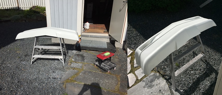

GTATL Kirjoitettu 22. Toukokuuta, 2016 Kirjoittaja Kirjoitettu 22. Toukokuuta, 2016 Kävin hakemassa lakatut osat tallilta Paljon kivempi hioa auringon paisteessa kotipihalla

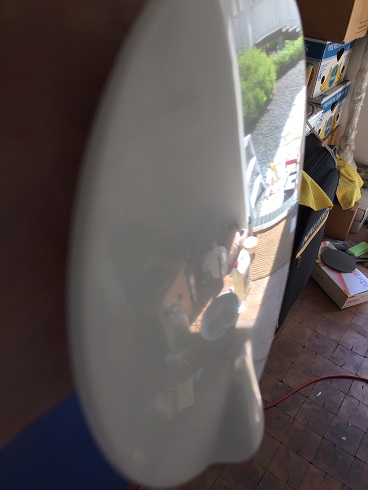

GTATL Kirjoitettu 27. Toukokuuta, 2016 Kirjoittaja Kirjoitettu 27. Toukokuuta, 2016 Abralonit saapui Hiukan harjoittelin bansatankin luukulla
GTATL Kirjoitettu 27. Toukokuuta, 2016 Kirjoittaja Kirjoitettu 27. Toukokuuta, 2016 Taitaa se just kiiltää On muuten sen verran iso homma että päätin varata vain tämän viikonlopun kiilloitukselle ja sitten alkaa kasaus. Muuten menee koko kesä hinkatessa ja en aja metriäkään No kiiltäähän edes bensatankin korkki

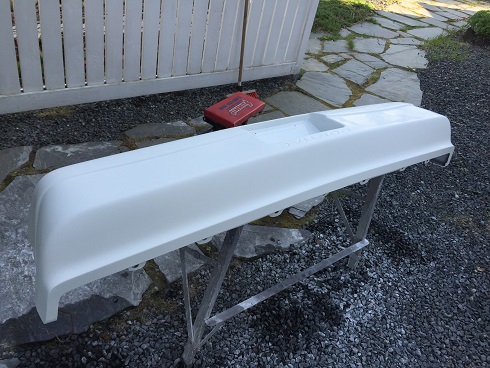

GTATL Kirjoitettu 5. Kesäkuuta, 2016 Kirjoittaja Kirjoitettu 5. Kesäkuuta, 2016 Meni se vielä tämäkin viikonloppu hiontahommissa No nyt olis kaikki paitsi takaspoikka hiottu Unohtu juotosvermeet himaan niin ei päässyt fiksailee auton sisäsähkövirityksiä, mutta tulipahan repsikanpuolen ovi fiksailtua kohdalleen jussiksi ajoon tai sitten ei

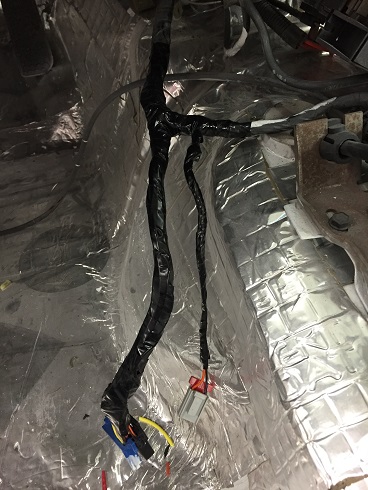

GTATL Kirjoitettu 6. Kesäkuuta, 2016 Kirjoittaja Kirjoitettu 6. Kesäkuuta, 2016 Johto hommissa Takakontin sähköhässäkkä fiksattu Kuskin jalkatilassa olevasta releestä löytyi viritys ja sen myös korjasin Huomenna jos sais konehuonejohtosarjan asennettua niin vois alkaa laittaa lattiaan mattoa
Rale Kirjoitettu 6. Kesäkuuta, 2016 Kirjoitettu 6. Kesäkuuta, 2016 ihan asiallisen näköinen "kytkentä" vieläkun tuo punainen olisi samanlaisella solmulla kiinni ja sopivasti lähellä mustaa maapiuhaa, niin sulla olisi hienot diskovalot välillä jalkatilassa

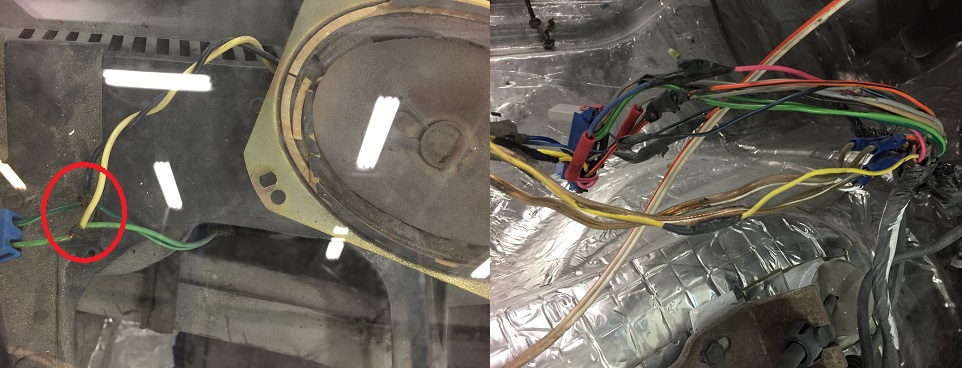

GTATL Kirjoitettu 7. Kesäkuuta, 2016 Kirjoittaja Kirjoitettu 7. Kesäkuuta, 2016 Jottei homma menis ihan tylsäksi niin tein välillä sähköjen fiksausta Pepe oli joskun ilmeisesti vaihtanut soitinta tai jotain
GTATL Kirjoitettu 7. Kesäkuuta, 2016 Kirjoittaja Kirjoitettu 7. Kesäkuuta, 2016 Hiukan siistimpi fiksauksen jälkeen Oikeesti jos ei osaa tinata ja ei tiedä mitä kutistesukka on ei kannata koskea auton sähköihin

TransNAM Kirjoitettu 7. Kesäkuuta, 2016 Kirjoitettu 7. Kesäkuuta, 2016 Oikeesti jos ei osaa tinata ja ei tiedä mitä kutistesukka on ei kannata koskea auton sähköihin Oli mun autoa edelliset omistajat kyllä räpeltäneet tinan ja kutistesukan kanssa oikeinkin siististi mutta ei niissä virityksissä mitään järkeä ollu... Eli ei sekään aina mitään tarkoita ;D Niitä autoja vaan aina tasaiseen tahtiin palaa. Tuota kun kattelee niin alkaa jotenkin tuo oma näyttämään aika resulta...
