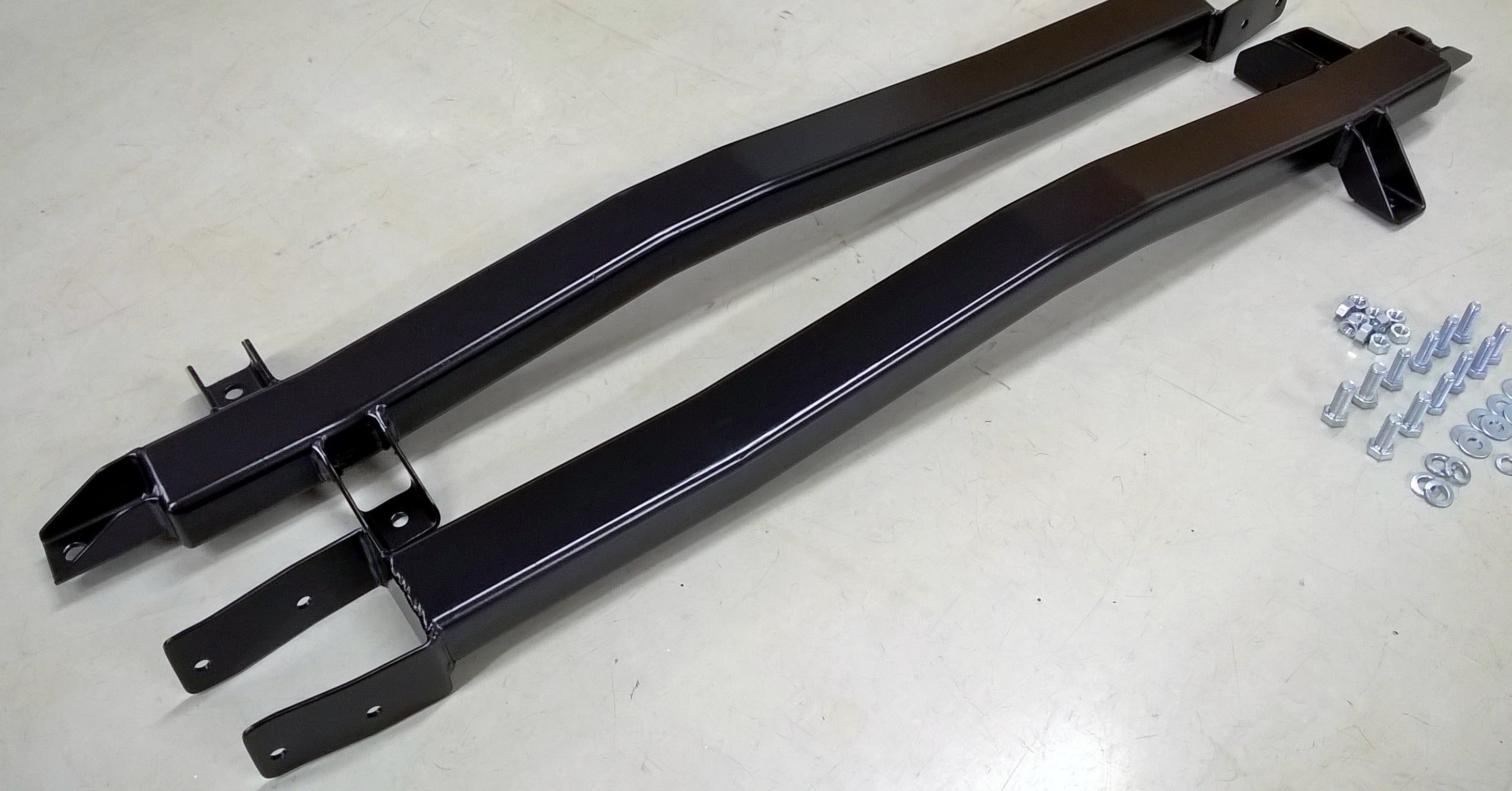

Itse tehtynä tulee halvalla mutta menee "aikaa ja tupakkaa". Nämä -67 avo Camaron tuet maksoi 24e sisältäen raudan, pultit ja maalin.
Tuli taas törkeen iso kuva mutta näkee ainakin yksityiskohdat paremmin :)
Avoautossa huomaa heti kuinka tuet rauhoittaa korin vapinaa.

Sain hommattua KimmoT:ltä tuollaiset itse tehdyt pultattavat "kolmiot" ja tänään meni kohtuuvaivalla alle. RockRock  m/ Testaukset myöhemmin, huomenna leimalle...
  • 3 weeks later...
No niin, nyt kun kesä tuntuu olevan about täällä (tänään +6 C), niin tuli testattua autoa vähän enemmän. Ne aiemmin tuntuneet korin, tai ehkä paremminkin perän, "värähdykset" terävissä kuopissa tai tien saumoissa olivat connectorien kanssa poissa. Vääntöjäykkyyttä perstuntumalta tietty melko mahdoton verrata entiseen. Mulla on alusta muutoin täysin vakio T/A, eikä itsellä ole tarkoitus nyt muutoin muuttaakkaan sillä tuntuu just hyvältä näin. (Katsastusmies tosin ei uskonut että "De Carbon" iskarit voi olla alkuperäiset.)
