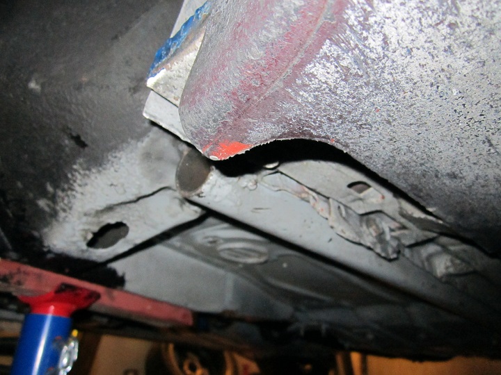

Onkos kukaan asentanut SFC:t edelin peltipakosarjojen kanssa? Oikeanpuoleinen SFC ei mahdu paikalleen, jää korin ja pakoputken väliin liian vähän tilaa m-. Varmaan sais olla jotain 5mm kuitenkin pelivaraa, ettei ala kolisemaan.
kyllä.. joutu vähän ottaa SFC:stä laippaa pois ja "kääntämään" sivulle.. läheltä (muutaman millin rako) kyllä meni tämänkin jälkeen mutta ei ainakaan osunut ja resonoinut.
tosin riippuu mitkä sfc:t sulla on?
enää mulla ei taida olla yhtään kuvaa mutta jos fenix lukee tätä niin vois ottaa sulle kuvan ? :o
Jep, illalla tuota kattelin tarkemmin ja ei se ilman modausta mene mitenkään, pitää melkein puolet ottaa pois. Mulla on täältä foorumilta aikoinaan ostetut, joita joku silloin teki muutaman erän. Vasen puoli oli helppo laittaa, siinä meni reilu tunti. Oikealla puolella tuo laippa tulee pakoputken ja pohjan väliin, ihan lokarin takareunaan, joutuu aika ison modauksen tekemään.
sulla on samat kun mulla oli/on.. modaukseen vaan ja kiinni  m/
Jep, modaus tehty ja huomenna kiinni m/

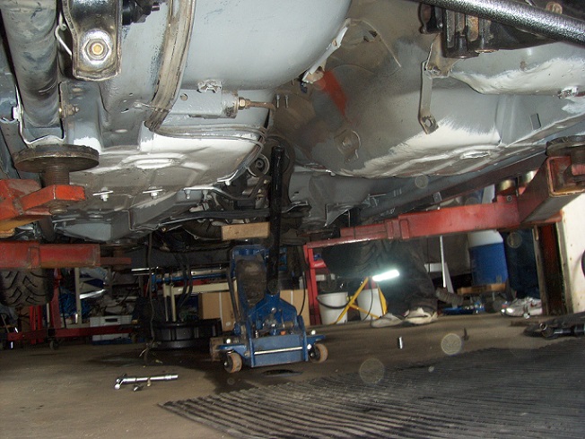

Mahtaiskohan jostain löytyä tekniset piirustukset SFC- tekemiseen 3gen Camaroon?
Ei nytt oo näin äkkiseltään osunu silmiin mistään... saishan ne nyt mitattuaki, ku ryömeis auton alle, mutt helpompaa (mukavempaa) ois valmiista mittakuvista tehä. Jostain n. 3-5mm seinämävahvuisesta neliöputkesta ois tarkotus valmistaa.
Kiitoksia vastauksista jo etukäteen.
Muistaakseni mä tein aika pitkälti silmämitalla ja kuvista päättelemällä SPOHN kopiot ja istuu täydellisesti.
Tietysti piti esisovitella paikoilleen ja muokata päät sopiviksi + laipat hitsata vasta allepäin, jonka jälkeen
pois ja jauhemaalattavaksi (voi maalata tietysti muullakin tavalla)

3 geniin tuet voi rakentaa ihan suorasta putkesta ja hitsaamalla kiinni. Ei varmaan kaikkein tukevimmat versiot mutta ei myöskään paina älyttömästi.
Löytyisikö lisää kuvia. En oikein hahmota tuosta kuvasta.
Ei valmiina mutta otetaan
