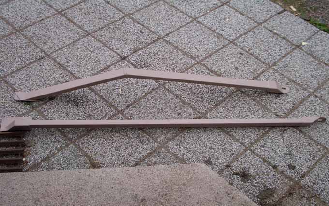

Markus Kirjoitettu 8. Elokuuta, 2006 Kirjoitettu 8. Elokuuta, 2006 No nii, ekat valmiit sovitettavaksi, tollaset niistä ny sit tulee, noi on vasta pohjamaaleissa. Torstaina tai perjantaina sovitan noita omaan autoon ja jos ne on buenot, ni vois olla et ens viikon lopulla saa lähetettyä ekan erän palkit niille ketkä ne varas... Ilmotan taas perjantaina viimeistään, että sopiko nuo ja sen jälkeen vois heitellä noita osotteita mihin lähetetään, melkeen matkahuollon kautta on järkevin...
JR Kirjoitettu 8. Elokuuta, 2006 Kirjoitettu 8. Elokuuta, 2006 Tyhmiä tässä kyselen, mutta mistäpä mallista noi on nyt siis kloonattu ja kumpi tulee kummalle puolelle ja miten päin .... ja eikös niissä olekkaan sitä poikittaisrautaa joka tulee kiinni siihen "eturunkoon" ..... eli valaiskaapas onnetonta hieman. Onko toi nyt siis pultattava vai hitsattava malli? Ja eikös ponussa ja camarossa ole samanlainen alusta että menis heittämällä ponuunkin?
Markus Kirjoitettu 8. Elokuuta, 2006 Kirjoitettu 8. Elokuuta, 2006 toi on hotchkissin palkista otettu ja toi suora tulee hanttarin puolelle ja vino kuskin puolelle, takapää tulee pulttaamalla kiinni ja etupää hitsuuttelemalla, helppo laittaa... Nii ja pitäs sopia yhtä paljon camaroon ku ponuun...

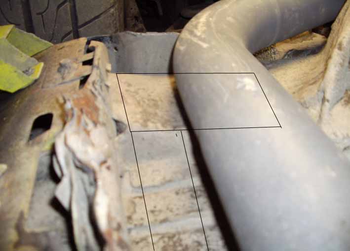

Markus Kirjoitettu 10. Elokuuta, 2006 Kirjoitettu 10. Elokuuta, 2006 Eli oikea etupää tulee kiinni tohon, p-putken alle ja lähtee sitte tosta vierestä taakse...

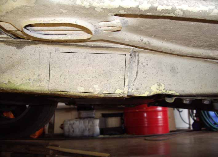

Markus Kirjoitettu 10. Elokuuta, 2006 Kirjoitettu 10. Elokuuta, 2006 vasen etupää tulee sitte tohon kohtaan...

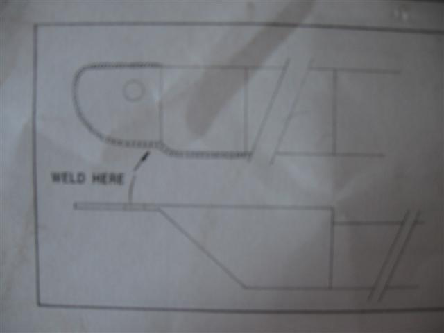

tpi57 Kirjoitettu 13. Elokuuta, 2006 Kirjoitettu 13. Elokuuta, 2006 noi subframet tulee molemmista päistä hitsattavaksi.tossa olis vähän parempi kuva siitä peräpään hitsauksesta.
JR Kirjoitettu 13. Elokuuta, 2006 Kirjoitettu 13. Elokuuta, 2006 YV lähetetty. Seuraavaksi pitäis löytää MIG-mies pääkaupunkiseudulta joka pystyis sulattaan raudat paikalleen.
KKOSKINEN Kirjoitettu 13. Elokuuta, 2006 Kirjoitettu 13. Elokuuta, 2006 Tuleeks nuo matkalta pohjaan kiinni hitsillä. Tulla projektipuolelle oli vaan yks kuva, jossa oli "Pinch welded seam" apparin puolella.
Markus Kirjoitettu 13. Elokuuta, 2006 Kirjoitettu 13. Elokuuta, 2006 Kattos vaan ne hitsataan takaaki kiinni, ei oikeen saanu selvää siitä ekasta kuvasta.... Tota "pinch welded seam" tekstiä ihmettelin kans, ku tossa on yhdessä Camaro performers lehdessä juttu noitten asentamisesta 3geniin ja siinä ei hitsailtu keskeltä, eikä takapäästä niitä...
