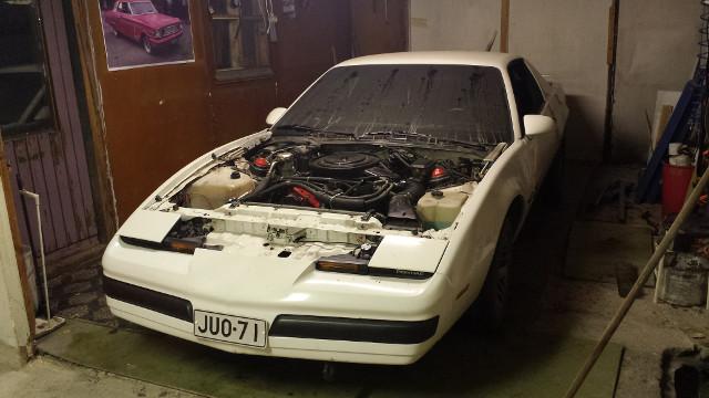

Töttöröö. Sinne meni joulut ja vuosikin vaihtui. Tinttara sai syksyn odotella katoksessa lämpöiseen talliin pääsyä ja lopultahan hän sinne pääsikin, mukavasti kesäkumeilla hangella lipsutellen. Vaan ei kyllä mukissut yhtään kun kysyi että lähtisitkö  ;D Pelti irrotettu edestä, helpottaa kummasti askartelua, etenkin kun pumputkaan ei pidä. Siitä se sitten lähtis. Kohtalaisen kokonaisvaltainen "keväthuolto" oikeammalta nimeltään omistajanvaihdos -huolto  m/ Elikkä tarkoitus on nyt selvittää miksi täyskaasulla prötää, irrotella ja putsata kaasari. Vaihtoo hihnat, pakosarjan tiivisteet, maalailla puskuria jos toistakin, kalvoittaa uudelleen, ehkäpä vaihtaa laatikkoon öljyt ja muut vaihtoa vaativat partikkelit, uusi lukkopesä jotta sais joskus kaupungissa ovetkin kiinni, eiköhän se ole jo aika moottoriinkiin uudet voiteluaineet roiskasta ja hioskella tuo konepelti ja saattaa uusi maalikerros pinnalle. Hohhoi, alkopas tuntumaan lyhyeltä jäljelläoleva talvi  :W Ainiin, ja toki pitää vaihtaa kaikki ohjaushimmelitkin jotta saapi ne pyöränkulmat säädettyä ja loppus se järkyttävä veteleminen... Kun olivat yhdeksi puuksi päässeet muuttumaan (jännä). Ratti on toistaiseksi kestänyt paikoillaan, vaikka yhteen otteeseen jo melkein irtosikin  ;D Pieniä yllätyksiä silloin tällöin. Eipähän nukuta liiaksi ratissa.

Nojoo jos muut kulkineet pysyy suht kuosissa eikä niillä ole tarvetta päästä tallin lämpöön joka sotkis kaiken...  :D
Levitä se auto niin, ettei sitä voi siirtää ni ei niillä ole mahdollisuutta päästä talliin... ;D
Muuten hyvä idea mutta tuo on jo veren kerjäämistä nenästä  ;D Sitten sytkäsee hirmupakkaset ja yön pimeydessä pitäs jotain pihamaalla säätää.. Not nice.

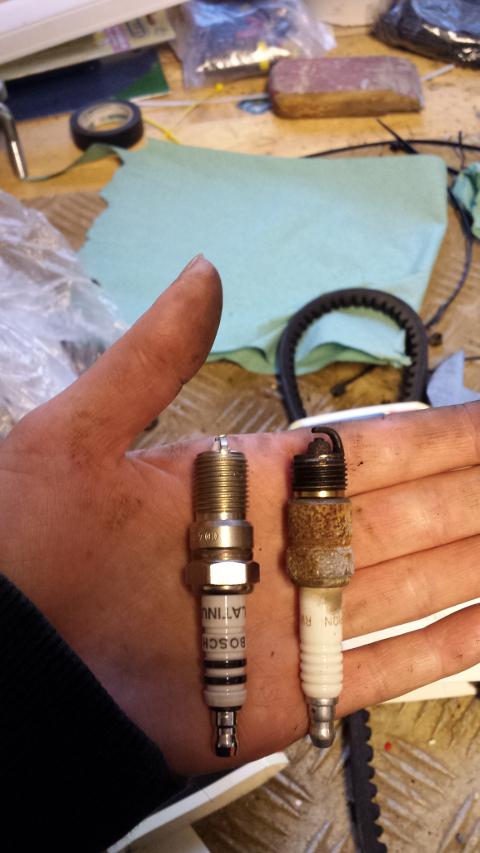

Hellurei ja hellähköt tuntemukset. Se on kohta kevät ja hommat levällään, taitaapi olla aika normaali tilanne. Ihan tuolleen perustavanlaatuisena kysymyksenä, että mahtaakohan näissä yleensä olla lyhkäset nämä tulpperoiset, niinkuin nyt näkyy että tuo vanaha malli on tynkä ja uus "mukaoikeajakäypänen" onkin sitten pitkä. Vai onko joku laittanut hyllyllä seisoneet tarpeettomat lyhkäset tulpat koneeseen vaikka pitkät olis pitäneet olla? Tuntuu ihmetystä herättävän miksi siellä tuommoiset oli. Ja joo, ei sinne pitkiä laiteta ja kokeilla kuinka mahtaa käydä vaan tutkitaan ensin  ;D Ps. On muuten harvinaisen vittumaiseks osattu tehdä noinkin yksinkertasen toiminnan suoritus. Ihan helevetti mahdotontahan noihin tulppiin on käsiksi päästä. Ei ihme että vanhat on tuonnäköiset -- ihme että niinkin hyvin toimi koko viime kesän. Kaikki mitä tuosta on purettu on ollu sen näköistä että nissani ois jo pitäny mykkäkoulua.
:o Nuo tulpat. Toinen on "pikkasen" väärä ja minun mielestä tuo oikpuoleinen. En ole erityisasiantuntija näissä mutta miten v_tussa tuo on edes jotenkin toiminut?  ;D Hallelujaa...
otin yhden irti kun en muistanut, mulla lyhyt kierre.  tai näin ainakin vakiokoneessa vm 90 5,7 iroc.
Ok. Kauan on aikaa mutta L98:n tulpat oli muistaakseni pitkillä. LT1 pitkä kierre mut ohan se ihan eri... Moni muu tuon tietää varmasti mikä lie oikein.
Joops. Lyhykäiset ne varmaan sitten on. Sitten pieni mielipidekysely parhaasta merkistä?  :D Ei oo kyllä tulpperoisten kanssa ongelmia ollut tähän asti olipa valmistaja ollut mikä hyvänsä mutta ne onkin vaihdettu kerran vuoteen säännöllisesti.
ACDELCO R43TS,lyhyt malli valurauta kannet
ACDELCO 41629,alu kannet
NGK 2771,lyhyt malli valurauta kannet
NGK 5155,alu kannet

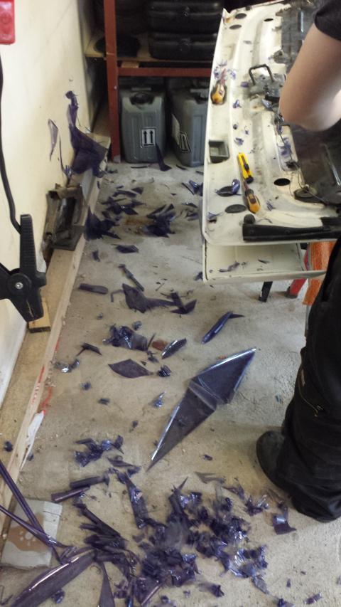

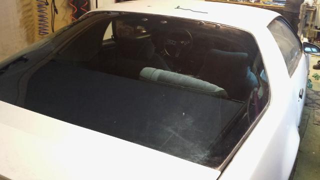

Voi ristus että olihan homma! Neljä tuntia, kolme ihmistä. Eikä tullu hittoakaan uuden kalvon asennuksesta tuon malliseen lasiin, ei kestäny hermot eikä riittäny taidot. Olokoon. Aina se kirkas lasi voittaa haalistuneen amistummennuksen.
3.suuntaan kaareutuva,on haastava ammattilaisellekkin
aikoinaan oli semmoista ainetta kuin Hycote, (sävytetty lakka spraynä) sillä tummennettiin laseja
Joo niin oli. Ja spraysta oon kuullut. Kestääköhän ne paahteet ja aikaa vai alkaako valua/rakoilla? Saattaa olla että vien ammattilaiselle jos hyvin ahdistaa takaraivon esittely takana ajaville.
jep on kokemusta, mikä on se spay,  :W
