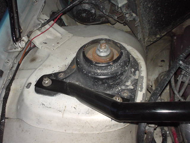

camaro82 Kirjoitettu 11. Toukokuuta, 2006 Kirjoitettu 11. Toukokuuta, 2006 Tällaisen tein ite ja tosi paljon vaikutti ajotuntumaan parantavasti ilman preloadiakin. Seuraavaksi takatukivarsien ja panhard-tangon boxausSTB_001.jpg_thumb
Ponu Kirjoitettu 11. Toukokuuta, 2006 Kirjoitettu 11. Toukokuuta, 2006 ei sulla sattuis olemaan enempi kuvia..? kuinka paksua materiaalia käytit?

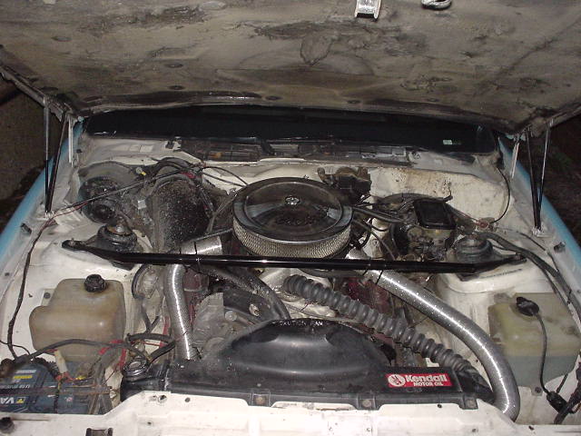

camaro82 Kirjoitettu 11. Toukokuuta, 2006 Kirjoitettu 11. Toukokuuta, 2006 Ja koko viimeistelty konehuone kuvassa PS. Teki muutes huomattavan piristeen koneelle kun laittelin nuo alumiiniletkut johtamaan viileää ilmaa kaasarille STB_002.jpg_thumb
camaro82 Kirjoitettu 11. Toukokuuta, 2006 Kirjoitettu 11. Toukokuuta, 2006 ei sulla sattuis olemaan enempi kuvia..? kuinka paksua materiaalia käytit? Toi on ihan selkeesti rautakauppatavaraa eli kait jotain 1,5mm vahvaa 1/2 tuuman putkea. Toki otan lisää kuvia jos tarvii. Ja lisäys: ajattelin vielä lisätä tuohon tuet tulipeltiin eli ns. kolmiomallinen tuosta on tulossa
Guest Jukka Kirjoitettu 12. Toukokuuta, 2006 Kirjoitettu 12. Toukokuuta, 2006 Ei ole tarkoitus olla ilonpilaaja, mutta kuinkas tuossa Camaro82:n ehdotelmassa säädetään etupään kulmia? Tehdään uusi stb jos etupään kulmia joudutaan muuttamaan? Noita iskarin päitähän siinä liikutellaan kun kulmia säädetään
mikke Kirjoitettu 12. Toukokuuta, 2006 Kirjoitettu 12. Toukokuuta, 2006 Mut kyl oon tyytyväinen ihan ku olis eri auto nyt ku on ajellu enemmän ;D ;Dnyt vaan tuntuu että toi peräpää ei oikein vörki ::)siis autossa tuntuu löysältä :(Eim uskois tota mikä ero ku on vakio etupää :P ei muuta ku puslakauppan mars sillai tässä on muutki tehny takatukivarret poksaten ja nova350cid:iltä sopiva panhardi ni rupee vörkkimään
camaro82 Kirjoitettu 12. Toukokuuta, 2006 Kirjoitettu 12. Toukokuuta, 2006 Ei ole tarkoitus olla ilonpilaaja, mutta kuinkas tuossa Camaro82:n ehdotelmassa säädetään etupään kulmia? Tehdään uusi stb jos etupään kulmia joudutaan muuttamaan? Noita iskarin päitähän siinä liikutellaan kun kulmia säädetään No persk.. Enpäs tuota asiaa ajatellut yhtään tehdessäni tuon stb:n. Pitänee vissiin tehdä vähä muutoksia.

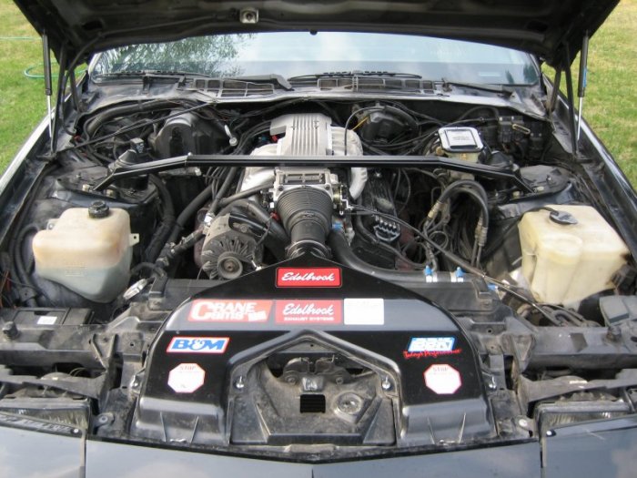

BlackZ Kirjoitettu 13. Toukokuuta, 2006 Kirjoitettu 13. Toukokuuta, 2006 Sielläpä se poikkituki möllöttää... Oli maali irronnu parin millin matkalta kuskin puolelta, eli konepelti vissii päässy vähä ottamaan siihen kiinni. Plenumin ja tuen väliin jää noin 5mm tilaa ahtaimmasta kohdasta.valmis_konehuone2.jpg_thumb
Guest Irocci Kirjoitettu 13. Toukokuuta, 2006 Kirjoitettu 13. Toukokuuta, 2006 No onkos ollu vaikutusta ajoon?
BlackZ Kirjoitettu 13. Toukokuuta, 2006 Kirjoitettu 13. Toukokuuta, 2006 No onkos ollu vaikutusta ajoon? Kyllä se vaan vaikuttaa Mulla kun on vielä subframe connectorit tossa omassa niin eipä vääntyile kori enää yhtään, tuntuu tosi jäykältä ja tarkalta ajossa nyt
