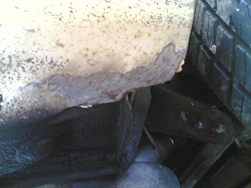

maka Kirjoitettu 17. Toukokuuta, 2008 Kirjoittaja Kirjoitettu 17. Toukokuuta, 2008 onneksi ei löytyny muita reikiä.aika tunkkaset hajut tuli maton alta,lattia matto kuiva mutta ne villat oli kyllä märkänä.revin osan helvettiin ja roskiin niitä ala kuivattelemaan.alustan massaus ja kotelo suojat 600-700e sano tämä liike mihin menee paikattavaksi,kiitos ei.näyttää se pelti ruostuvan vaikka ei talvella ajaskaan.ensimmäinen paikka siitä se lähtee..tekis mieli kyllä hiekkapuhaltaa koko pohja ja maalata.vois olla aika reikäjuusto sen käsittelyn jälkeen.kunhan nyt sais sen kompuran joskus ostettua.voi olla että se vaan pestään painepesurilla ja raaputellaan ruosteet mitä löytyy puis ja massaa päälle .

maka Kirjoitettu 22. Toukokuuta, 2008 Kirjoittaja Kirjoitettu 22. Toukokuuta, 2008 pohjaan hitsattu paikka.nyt alko pohjan pesu,massaus,kotelosuojaus.hyvin irtoaa massa pienelläkin pesurilla,suutin kiinni peltiin ja liipasin pohjaan.kyllä jos olis kuumavesi pesuri ja 150bar painetta ei tarvias hiekkapuhallus laitteita käyttää massan poistoon
maka Kirjoitettu 25. Toukokuuta, 2008 Kirjoittaja Kirjoitettu 25. Toukokuuta, 2008 pientä sipistelyä vaan riittää.takarenkaan takana pientä pinta ruostetta ja sille annettu pikkasen kyytiä .hyvin pieksää kivet kotelot paskaks,maalit tippuu ja sieltä se korroosia iskee.
maka Kirjoitettu 25. Toukokuuta, 2008 Kirjoittaja Kirjoitettu 25. Toukokuuta, 2008 dinitrol käsittely 700e .kyllähän sille hintaa saadaan kun velotetaan kuivumisestakin 60e tunti.massoihin ja kotelo suojiin menny about 50e.
Guest Jukka Kirjoitettu 25. Toukokuuta, 2008 Kirjoitettu 25. Toukokuuta, 2008 dinitrol käsittely 700e .kyllähän sille hintaa saadaan kun velotetaan kuivumisestakin 60e tunti.massoihin ja kotelo suojiin menny about 50e. Mun autolle on tehty sama homma joskus kun olin nuori ja kokematon. Kadun sitä syvästi, ei kesällä ajettava auto tuollaasia massoja kaipaa, ja nyt on aina kädet paskas kun vaan ajatteleekin tuota auton pohjaa
maka Kirjoitettu 25. Toukokuuta, 2008 Kirjoittaja Kirjoitettu 25. Toukokuuta, 2008 Mun autolle on tehty sama homma joskus kun olin nuori ja kokematon. Kadun sitä syvästi, ei kesällä ajettava auto tuollaasia massoja kaipaa, ja nyt on aina kädet paskas kun vaan ajatteleekin tuota auton pohjaa tässäkin oli jo massat joka paikassa tulipahan nyt uusi kerros.pohjan puhdistus massoista kirkkaalle pellille on isompi homma kuin kiinan muurin rakentaminen .

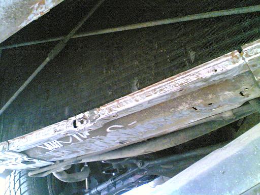

maka Kirjoitettu 27. Toukokuuta, 2008 Kirjoittaja Kirjoitettu 27. Toukokuuta, 2008 pientä hommaaa taas.jäähdyttimen alla huonolla hapella peltiä,maali tippuu ja ruostetta alla.kesken erästä kuvaa.
maka Kirjoitettu 27. Toukokuuta, 2008 Kirjoittaja Kirjoitettu 27. Toukokuuta, 2008 laitetaan nyt viimesiä tästä sipistelystä.jäähyttimen tukirauta
HFB Kirjoitettu 27. Toukokuuta, 2008 Kirjoitettu 27. Toukokuuta, 2008 kai muistit sanoo että luukkulamput auki ku kävit ruostesuojaukses? nimim. "kaverilla oli kirkkaat lamput..."
maka Kirjoitettu 27. Toukokuuta, 2008 Kirjoittaja Kirjoitettu 27. Toukokuuta, 2008 kai muistit sanoo että luukkulamput auki ku kävit ruostesuojaukses? . nimim. "kaverilla oli kirkkaat lamput..." mä tein tämän homman ihan ite .miten ne on onnistunu lamput töhrimään .palkki maalattu ei millään teotorantti maalilla vaan mustalla peltikatto maalilla .

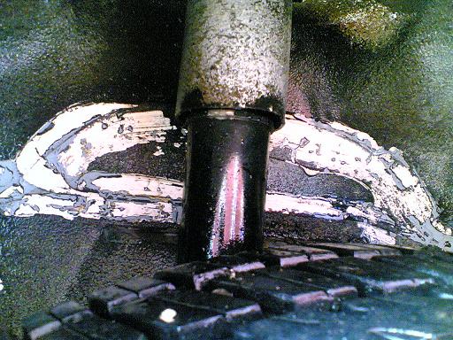

maka Kirjoitettu 27. Toukokuuta, 2008 Kirjoittaja Kirjoitettu 27. Toukokuuta, 2008 alko rummut lyömään päässä yllättäen,pum pum pum pum .toisella puolella ei mitään ruosteita.
Cujo Kirjoitettu 27. Toukokuuta, 2008 Kirjoitettu 27. Toukokuuta, 2008 Tuttu paikkahan tuo on. omasta piti molemmilta puolilta paikata
maka Kirjoitettu 27. Toukokuuta, 2008 Kirjoittaja Kirjoitettu 27. Toukokuuta, 2008 Tuttu paikkahan tuo on. omasta piti molemmilta puolilta paikata tuo näyttäs olevan 3genin yleinen ruoste kohta.massa pullotti mukavasti ja alla oli sit tuollasta.no soitto pajalle taas.onneksi tuli nyt käytyä tuo kori läpi.

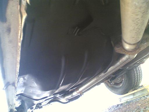

maka Kirjoitettu 28. Toukokuuta, 2008 Kirjoittaja Kirjoitettu 28. Toukokuuta, 2008 massaus hommeli tehty,kyllähän tuohon aikaa menikin .koteloihin suojat ruiskittu.0,5l massapurkkeja meni 7kpl,litra kotelosuojaa.huomenna aamulla menee paikattavaksi.maali pinnan kiillotin koneella ja vahalla.nyt kiiltää.takarengas on vuotanu viime kesästä asti,pitäny täytellä välillä.syynä että ovat laittaneet metalli vanteen painot ja vuotaa sieltä vanteen ja painon kiinnikkeen välistä .eli pajalle sekin.sit sytkä kysymys,tarviiko irrotella mitä letkuja tai sähköjohtoja kun säädellään sytytystä .millä kierroksilla ja paljonko pitäs sytkäennakko olla .ei ole tarvinnu aikasemmin säädellä.
