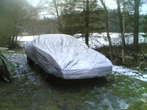

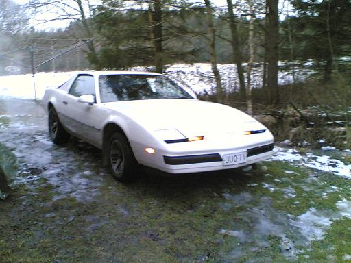

maka Kirjoitettu 17. Tammikuuta, 2008 Kirjoittaja Kirjoitettu 17. Tammikuuta, 2008 autolle ei ole tapahtunu talven aikana yhtään mitään .autotalli meni hevoselle ni aika paha tekasta mitään .siellä lymyää pressun alla.tänään päräytin pörisemään.
Soppa Kirjoitettu 17. Tammikuuta, 2008 Kirjoitettu 17. Tammikuuta, 2008 Kannattaa kattoa, ettei oo liian tiivis pussi, vetää äkkiä penkit homeeseen ja muuta kivaa...
maka Kirjoitettu 18. Tammikuuta, 2008 Kirjoittaja Kirjoitettu 18. Tammikuuta, 2008 Kannattaa kattoa, ettei oo liian tiivis pussi, vetää äkkiä penkit homeeseen ja muuta kivaa... aika hemmetin kostea oli ilma auton sisällä ei vielä näkyny homeita.tämä kelikin edes auttaa hometta kun aina sataa vettä ja keli nollissa.pieni pakkanen ni ei varmasti pääsis homeita muodostumaan.konehuoneessa sen verta kosteutta kun ulkona säilyttäny että vetässy vesipumpun pinnan ruosteeseen eipä tuolla muuta näkyny.jostakin ois kaivettava 3000e rahaa ni sais kaakki oman tallin ja auton sais takasin omaan pilttuuseensa.
set28 Kirjoitettu 18. Tammikuuta, 2008 Kirjoitettu 18. Tammikuuta, 2008 aika hemmetin kostea oli ilma auton sisällä ei vielä näkyny homeita.tämä kelikin edes auttaa hometta kun aina sataa vettä ja keli nollissa.pieni pakkanen ni ei varmasti pääsis homeita muodostumaan.konehuoneessa sen verta kosteutta kun ulkona säilyttäny että vetässy vesipumpun pinnan ruosteeseen eipä tuolla muuta näkyny.jostakin ois kaivettava 3000e rahaa ni sais kaakki oman tallin ja auton sais takasin omaan pilttuuseensa. Teet siitä kaakista metukkaa,niin homma on ratkaistu
Ladder Kirjoitettu 18. Tammikuuta, 2008 Kirjoitettu 18. Tammikuuta, 2008 Joko kaakki meetvurstitehtaalle niinkun set28 sanoi tai sitten hankit vaikka jostain venetarvikeliikkeestä tai motonetistä (http://www.motonet.fi/?id=23&Tuote=60-5313) semmosia kosteudenpoistajia. Estää ainakin pahinta homehtumista.
maka Kirjoitettu 18. Tammikuuta, 2008 Kirjoittaja Kirjoitettu 18. Tammikuuta, 2008 Joko kaakki meetvurstitehtaalle niinkun set28 sanoi tai sitten hankit vaikka jostain venetarvikeliikkeestä tai motonetistä (http://www.motonet.fi/?id=23&Tuote=60-5313) semmosia kosteudenpoistajia. Estää ainakin pahinta homehtumista. juu hevosista minä en itekään tykkää kauheasti,mutta eukko taas tykkää .tuollanen kosteuden poistaja vois olla ihan kätevä.
Pontus Kirjoitettu 18. Tammikuuta, 2008 Kirjoitettu 18. Tammikuuta, 2008 Pistä sisätilan lämppäri puhaltaa vaikka kellon kautta, niin että puhaltaa tunnin ja tunnin seis ja taas puhaltaa tunnin, jne... puhaltaa sen 12 tuntia vrk. Hommaa joku tosi pieni KW puhallin... Jatkoroikalla, vaikka, niin että avaat ikkunaa sen johdon verran auki ( ja pressu päälle ). Tämä hyvä keino estää homeet ym. inhoittavat, koko kesän kestävät kostean paikan lemut. Vie varmaan sähköä, mutta halvempaa kuin korjata home, ym kosteus vaurioita...

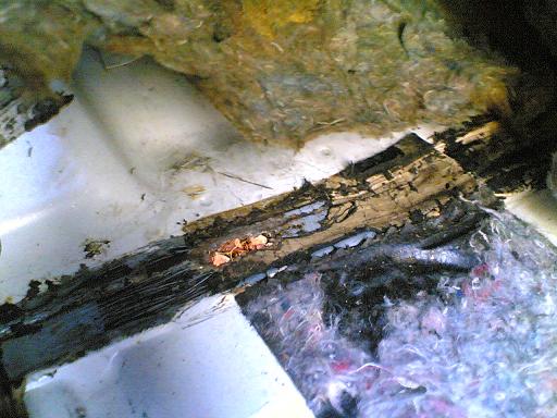

maka Kirjoitettu 17. Toukokuuta, 2008 Kirjoittaja Kirjoitettu 17. Toukokuuta, 2008 että tällästä tällä kertaa.ensimmäinen reikä .kuskin jalkatilassa.

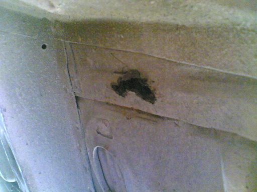

maka Kirjoitettu 17. Toukokuuta, 2008 Kirjoittaja Kirjoitettu 17. Toukokuuta, 2008 alapuolelta sama homma.tiistaina menee pajalle.
HFB Kirjoitettu 17. Toukokuuta, 2008 Kirjoitettu 17. Toukokuuta, 2008 kyllähän tuo kuskin jalkatila ainaki mulla on sellane paikka että menee uusiks säännöllisin väliajoin ei vaan, kerran tuo ainakin on tehty uusiks, ja kun se mun aikana rupes vuotaan muualta siihe lattialle ni jouduin pintarempan jo tekee. ja edellee liruttelee ni kai se on taas käsiteltävä jossai vaiheessa...
