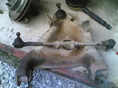

maka Kirjoitettu 26. Kesäkuuta, 2007 Kirjoittaja Kirjoitettu 26. Kesäkuuta, 2007 toinen puoli otettu irti.reilu tunti osia irti,välillä naapurilta työkaluja hakemassa .on pultit tiukassa liekö koskaan avattu.varmasti mukava laittaa uusi jousi paikalleen.ensin otin jarrusatulan irti,sit iskari alapäästä,raidetanko ja sit tipahti tukivarsi niin alas että jousen sai revittyä irti .tukivarsi kun oli irrallaan sit vasta pyörän napa irti tukivarresta.tarkotus ois nämä osat saada puhtaak ja maalattua.

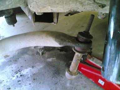

maka Kirjoitettu 26. Kesäkuuta, 2007 Kirjoittaja Kirjoitettu 26. Kesäkuuta, 2007 lisä remonttia tuli,katkes tuo tanko alhaalta ei kestäny vääntää .ruosteinen kuin mikä.mistähän nuo saa uudet,tangot kummallekin puolelle ja puslat,mitähän maksaa ???tuo ei lähe irti muuten kun laikalla, putkipihdeillä ei jaksa pitää tuota tankoa paikallaan tahtoo pyöriä.
Cowboy Kirjoitettu 26. Kesäkuuta, 2007 Kirjoitettu 26. Kesäkuuta, 2007 us partsilta "koiranluut" ei oo pahan hintaiset. jotain + - 20€ muistaakseni
maka Kirjoitettu 26. Kesäkuuta, 2007 Kirjoittaja Kirjoitettu 26. Kesäkuuta, 2007 eipä ole kalliit,pitää huomenna tilata .
Cowboy Kirjoitettu 26. Kesäkuuta, 2007 Kirjoitettu 26. Kesäkuuta, 2007 nii perkele ne mikkä mä viimeen tilasin oli taakse, ne oli ton verran, eli voip olla jotan kympin kalliimmat eteen.... mut ei pahat siltikään
maka Kirjoitettu 26. Kesäkuuta, 2007 Kirjoittaja Kirjoitettu 26. Kesäkuuta, 2007 nii prkl ne mikkä mä viimeen tilasin oli taakse, ne oli ton verran, eli voip olla jotan kympin kalliimmat eteen.... mut ei pahat siltikään taitaa olla melkein saman mittaset takanakin,kuhan nyt edes alta satasen maksaa .taidan repiä samalla kaikki tangot ja hilpetöörit keulasta irti.hiekkapuhallus laitteet pitäs löytää.jos ois liikaa rahaa vaihtas samalla kaikki puslat ja nivelet uusiks,taitaa jäädä kuiteskin haaveeks.

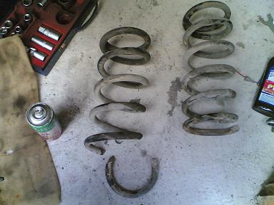

maka Kirjoitettu 27. Kesäkuuta, 2007 Kirjoittaja Kirjoitettu 27. Kesäkuuta, 2007 toinenkin puoli purettu,jousi oli toiselta puolelta poikki niinku katsari sanoikin

maka Kirjoitettu 27. Kesäkuuta, 2007 Kirjoittaja Kirjoitettu 27. Kesäkuuta, 2007 ei noita tukivarsia saa puhtaaks kotikonstein,ei sovi laikalla joka kolosta ottamaan puhtaaks .heitin tukivarret auton kyytiin ja huomenna käyn kysäsemässä ammattikoululta vieläkö siellä on puhalluslaitteet tallessa.tältä kylältä ei löydy keltään hiekkapuhallus laitteita.
