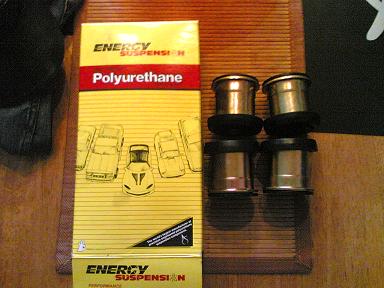

maka Kirjoitettu 24. Huhtikuuta, 2007 Kirjoittaja Kirjoitettu 24. Huhtikuuta, 2007 takaa alatukivarret otettu tänä aamuna irti ja tänään vien toverin pajalle sieltä löyty prässi .saa nuo puslat vaihettua.
maka Kirjoitettu 24. Huhtikuuta, 2007 Kirjoittaja Kirjoitettu 24. Huhtikuuta, 2007 tukivarret pajalla.osat tuli,ilmapumppu ja muut tavarat.taas vääränlaisia osia,piti tulla flektin anturi ni tuli vedenlämpötila anturi .sit tuli vääränlainen hihna tuolle ilmapumpulle,tuli moniura hihna vaikka piti olla kiilahihna.eli odottele taas osia ja lähetä entisiä takasin,hyvää asiakaspalvelua jatkuvasti,vastaisvat edes puhelimeen kun koko ajan vastaajaan menee

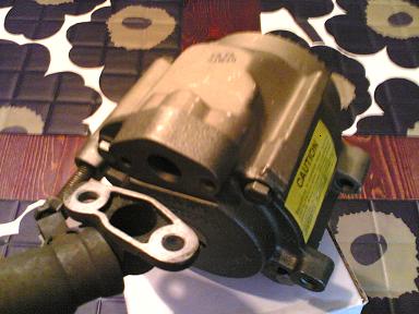

maka Kirjoitettu 25. Huhtikuuta, 2007 Kirjoittaja Kirjoitettu 25. Huhtikuuta, 2007 eikö tuohon tule muuta kuin tuo liitos kiinni ja letku venttiilille .ohjeissa ihme hököttimiä tuon ilmapumpun perässä
maka Kirjoitettu 25. Huhtikuuta, 2007 Kirjoittaja Kirjoitettu 25. Huhtikuuta, 2007 ohjeissa on tuollasia kapistuksia pumpussa viellä kiinni .
Mikko Kirjoitettu 25. Huhtikuuta, 2007 Kirjoitettu 25. Huhtikuuta, 2007 eikö tuohon tule muuta kuin tuo liitos kiinni ja letku venttiilille .ohjeissa ihme hököttimiä tuon ilmapumpun perässä Ei tule muuta. Laitat vaan tiivisteen tuohon liitokseen ettei vuoda.
