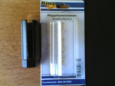

Soppa Kirjoitettu 28. Maaliskuuta, 2007 Kirjoitettu 28. Maaliskuuta, 2007 Lambdoja varten on ihan omanlaiset avaimet, autotarvikeliikkeestä varmaan löytyy.
maka Kirjoitettu 28. Maaliskuuta, 2007 Kirjoittaja Kirjoitettu 28. Maaliskuuta, 2007 ota vaan koppa auki ja uus tiivari,saat ylimääräiset metallipurut pois sieltä liikaa hommaa .mitähän varten noissa ei voi olla tyhjennys proppua .

maka Kirjoitettu 29. Maaliskuuta, 2007 Kirjoittaja Kirjoitettu 29. Maaliskuuta, 2007 Lambdoja varten on ihan omanlaiset avaimet, autotarvikeliikkeestä varmaan löytyy. tällänen löyty
maka Kirjoitettu 29. Maaliskuuta, 2007 Kirjoittaja Kirjoitettu 29. Maaliskuuta, 2007 Just tuo kiitos vinkistä .hintaa hylsyllä oli 8e.
maka Kirjoitettu 29. Maaliskuuta, 2007 Kirjoittaja Kirjoitettu 29. Maaliskuuta, 2007 lambda vaihdettu .ehdoton työkalu tuo hylsy anturin vaihdossa .yläkautta lähti vaivattomasti.käyntiin hörähti ja putki ei vuoda mistään ja kaikki ok .vaihteistoon pitää vielä lisätä öljyä.perän lukko ei pidä yhtään,toinen rengas vaan sutii hiekallakin .näistä lukko hommista mitään tiedä kun ensimmäinen takavetonen auto mitä ollu.pitää vaihtaa perään ne öljyt vielä ja renkaat huomenna.sit vois pestä kotteron ja vahata.vielä riittää laitettavaa,etupuskurin maalaus,sit pitäs vaihtaa lohkolämmittimelle tuo pienempi pistoke,ilmastoinnin täyttö,kaasupumput takaluukkuun,massaus/ruostesuojaus siinäpä niitä.kuukauden sisällä vaihdettu,vesipumppu,nesteet,pakoputki,etujarrulevyt,palat,lambda anturi,sytytysmoduuli,eturenkaat,huomenissa takarenkaat.noin 1000e edestä osia.

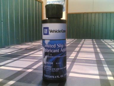

5,7 Kirjoitettu 29. Maaliskuuta, 2007 Kirjoitettu 29. Maaliskuuta, 2007 perän lukko ei pidä yhtään,toinen rengas vaan sutii hiekallakin .näistä lukko hommista mitään tiedä kun ensimmäinen takavetonen auto mitä ollu.pitää vaihtaa perään ne öljyt vielä ihan extempporee tuli mieleen että ostithan sitä lisäainetta perään lukkoa varten!
maka Kirjoitettu 29. Maaliskuuta, 2007 Kirjoittaja Kirjoitettu 29. Maaliskuuta, 2007 ihan extempporee tuli mieleen että ostithan sitä lisäainetta perään lukkoa varten! kyllä ostin.sellanen pien puteli oisko desin pullo.
5,7 Kirjoitettu 29. Maaliskuuta, 2007 Kirjoitettu 29. Maaliskuuta, 2007 kyllä ostin.sellanen pien puteli oisko desin pullo. hyvä hyvä joskus tuo tuntuu olevan itsestään selvää lukkoperä omistavilla jote ajattelin kysästä
cam68 Kirjoitettu 30. Maaliskuuta, 2007 Kirjoitettu 30. Maaliskuuta, 2007 hei,mitä lisä ainetta te laitatte peräöljyyn?? ostin eilen öljyt ja pitääkö nyt vielä jotain "liimaa" sinne sekaan laittaa jotta pitää?? eikö noissa lukkoperäöljyissä ole jo kaikki aineet mukana vai..??
maka Kirjoitettu 30. Maaliskuuta, 2007 Kirjoittaja Kirjoitettu 30. Maaliskuuta, 2007 hei,mitä lisä ainetta te laitatte peräöljyyn?? ostin eilen öljyt ja pitääkö nyt vielä jotain "liimaa" sinne sekaan laittaa jotta pitää?? eikö noissa lukkoperäöljyissä ole jo kaikki aineet mukana vai..?? lisäaine lukolliseen perään paukkumisen estämiseksi,tällein lukee us centerin sivuilla tuosta litkusta.hintaa putelilla 14,65e.liekö tuosta mitään hyötyä.voin putelista laittaa myöhemmin kuvatusta.
maka Kirjoitettu 31. Maaliskuuta, 2007 Kirjoittaja Kirjoitettu 31. Maaliskuuta, 2007 tuollanen purkki.purkin kyljessä lukee reduces chatter and noise in the rear axle.118ml.
Spertsa Kirjoitettu 31. Maaliskuuta, 2007 Kirjoitettu 31. Maaliskuuta, 2007 Jos on lukkoperään tarkotettu öljy niin ei tarvi lisäainetta. Tavalliseen peräöljyyn tarvii. Näin ainakin US Partsissa sanottiin kun peräöljyä tilasin.
