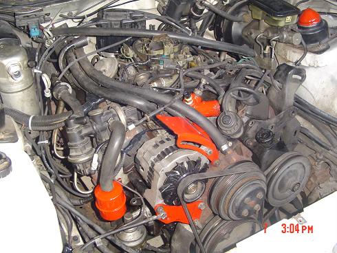

maka Kirjoitettu 6. Elokuuta, 2006 Kirjoittaja Kirjoitettu 6. Elokuuta, 2006 hyvin pientä taas tuli tehtyä .ensimmäinen maalattu osa koneessa .seuraavaks lähtee maalaukseen ilmastoinnin tukirauta samoin laturin,venttiilikopat yms...värillistä putkea kenties

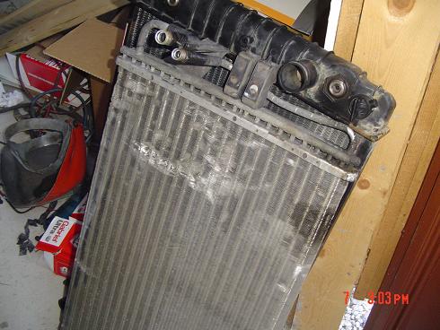

maka Kirjoitettu 7. Elokuuta, 2006 Kirjoittaja Kirjoitettu 7. Elokuuta, 2006 tuli maalattua lisää .ilmastoinnin kompuran irrotin ja kennon,putket.toimiiko se nyt lämmityslaite ihan niinku ennekin ilman tuota,en tiiä kun en ole aikasemmin poistellut ilmastointeja .termostaatin tilasin ja anturin termostaatin koteloon,joku vacuum anturi vaikuttaa ryypyn toimintaan,tilasimpahan ku entinen on varmaan 20v vanha.vaihteistoöljyt kans tulossa.jäähdytin ois maksanut 215e,jäi tilaamatta testaan vielä tämän,pari kertaa on kuulemma jossain menny nesteet ja öljyt sekasin,ainakin näin sano rautakummulla,et aika harvinaista että syöpyy puhki.

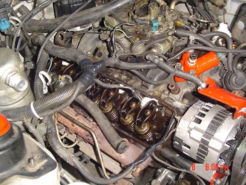

maka Kirjoitettu 7. Elokuuta, 2006 Kirjoittaja Kirjoitettu 7. Elokuuta, 2006 tuossa ilmastoinnin kenno,aika ruttunen ja rapea.tämä se ahistaa ilman virtausta keulasta päin.hifit hemmettiin

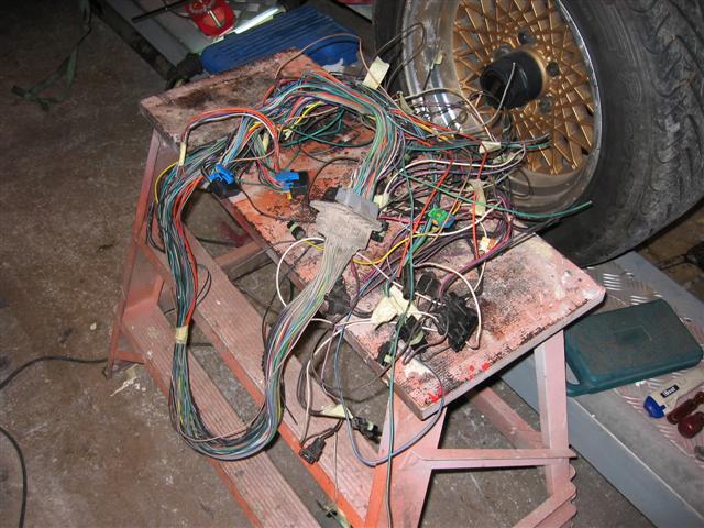

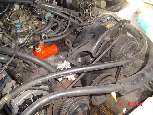

maka Kirjoitettu 7. Elokuuta, 2006 Kirjoittaja Kirjoitettu 7. Elokuuta, 2006 mitä näille nyt tekis?mitäs olette tehneet näille kompuran johdoille jos ilmastoinnin olette poistaneet käytöstä?mites tuo tukirauta joka näkyy kuvassa sitä ei voi poistaa siinä on tuo ohjaustehostin kiinni?vai pitäskö vähän laikkaa näyttää että sais pienemmäs
ERT2 Kirjoitettu 7. Elokuuta, 2006 Kirjoitettu 7. Elokuuta, 2006 Kannattas vissiin jättää katkomatta ja niputtaa vaan siististi johkin pois tieltä... On sitten paljon mukavampi laittaa ilmastointi takas peleihin jos mieli muuttuu....
jontte Kirjoitettu 7. Elokuuta, 2006 Kirjoitettu 7. Elokuuta, 2006 Ylimääräset ilmastoininjohdot laitoin tähän kasaan muiden ylimäärästen johtojen kanssa
maka Kirjoitettu 7. Elokuuta, 2006 Kirjoittaja Kirjoitettu 7. Elokuuta, 2006 Kannattas vissiin jättää katkomatta ja niputtaa vaan siististi johkin pois tieltä... On sitten paljon mukavampi laittaa ilmastointi takas peleihin jos mieli muuttuu.... niin taidan tehä,muuten voi liittiment hävitä jos ne katkoo ja viskaa tallin nurkkaan .
maka Kirjoitettu 7. Elokuuta, 2006 Kirjoittaja Kirjoitettu 7. Elokuuta, 2006 Ylimääräset ilmastoininjohdot laitoin tähän kasaan muiden ylimäärästen johtojen kanssa sulla lähtikin vähän enempi johtoa,turhat hifi laitteet varmaan poistanut
jontte Kirjoitettu 7. Elokuuta, 2006 Kirjoitettu 7. Elokuuta, 2006 Ei ole tossa kasassa yhtään stereoitten johtoa.
maka Kirjoitettu 7. Elokuuta, 2006 Kirjoittaja Kirjoitettu 7. Elokuuta, 2006 Ei ole tossa kasassa yhtään stereoitten johtoa. tarkotin hifivehkeillä ajotietokoneita sun muita hilavimputtimia
maka Kirjoitettu 7. Elokuuta, 2006 Kirjoittaja Kirjoitettu 7. Elokuuta, 2006 vanha jäähdytin on nyt paikallaan pakko testata vuotaako se vielä,kyllä vituttaa jos vuotaa mutta jos ei vuoda säästy 200e rahaa .tuossa aikasemmin ku kirjotin että vaihteistossa oli yli 5cm yli ylärajan öljyä johtu siitä ettei auto ollu käynnissä .sehän on automaatissa katottapa koneen ollessa pyörimässä .taas tiedon puutetta ja turhaa stressiä kun en tätä hokassu .heti alkaa työntämään jäähdyttimeen öljyä kun vähän konetta pyöräyttää kampiakselin päästä ainakin toimii tuo öljyn kierto.

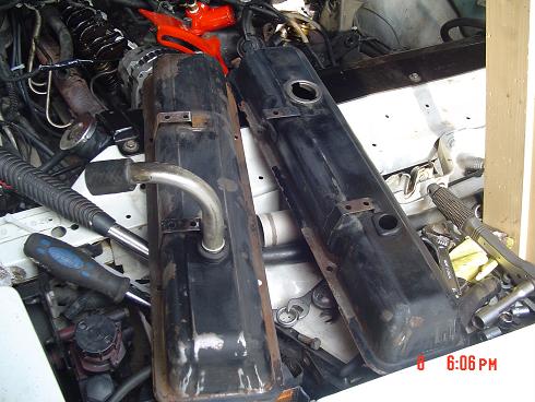

maka Kirjoitettu 8. Elokuuta, 2006 Kirjoittaja Kirjoitettu 8. Elokuuta, 2006 venttiilikopat on nyt irti hiottu ja putsattu valmiina maalattavaks,oli siellä vähän sontaa kopissa ja kuskin puolen tiiviste oli vuotanut aika reilusti.ihan koppuraks menneet nuo tiivisteet .huomenna lämpömaalin ostoon ja tiivisteliimaa tarvii.oispa ollu valmiina uudet kopat ni johan ois tullu hieno,kromikopat .
maka Kirjoitettu 8. Elokuuta, 2006 Kirjoittaja Kirjoitettu 8. Elokuuta, 2006 egr:n irrotus oli työläin,ei käy milliset avaimet.olikohan 3/8 tuuman avain joka kävi,sitä piti vähän aikaa ehtiä
Crisis Kirjoitettu 9. Elokuuta, 2006 Kirjoitettu 9. Elokuuta, 2006 avasin itse ne egr:n pultit muistaakseni 10mm lenkillä jota vähä viilasin, vai olikohan peräti 9mm kiintoavain, no viilailua tuli tehtyä mutta nyt on aito egr avain
Crisis Kirjoitettu 9. Elokuuta, 2006 Kirjoitettu 9. Elokuuta, 2006 venakoppia varten kannattaa kysellä silikonitiivistettä. Korkkiset vuotaa aina toinen on öljykorkki jos siitä on päässyt tiiviste kovettumaan kannattaa vaihtaa. Ikävä tuoksu se palanut öljy btw, hyvältä näyttää ja hienoa että miehellä on intoa tehdä. Ei se muuten valmistu
Crisis Kirjoitettu 9. Elokuuta, 2006 Kirjoitettu 9. Elokuuta, 2006 ja sit viel sen verran että ennen ku laitat kopat takasin kiinni kannattaa käyttää konetta kopat auki ja kuunnella nakuttaako keinut, voipi olla että tuon ajan jäljeen ei välttämättä venttiilivälykset ole enää tikissä
maka Kirjoitettu 9. Elokuuta, 2006 Kirjoittaja Kirjoitettu 9. Elokuuta, 2006 ja sit viel sen verran että ennen ku laitat kopat takasin kiinni kannattaa käyttää konetta kopat auki ja kuunnella nakuttaako keinut, voipi olla että tuon ajan jäljeen ei välttämättä venttiilivälykset ole enää tikissä en kyllä osaa venttiilivälyksiä säätää,joskus säädeltiin ammattikoulussa ja siitä on aikaa .oishan ne ollu nyt hyvä katella kohilleen.ei ne kyllä viikko sit pitäny mekkalaa.perhana kun täällä ei asu ketään ammattitaitosta venttiilin säätäjää.eikun kasaan ja äkkiä kun muistaa vielä mihin mikäkin piuha ja pultti tulee .tekis kyllä mieli heittää tuo egr nyt pois tuosta moottorin päältä,turhaa se siinä on kun ei ole toiminnassa,aika karstanenhan tuo olikin.lämpömaalia pitäs lähtee kohta suihkimaan noihin koppiiin,toivottavasti kestää maali kiinni ettei heti karise irti.

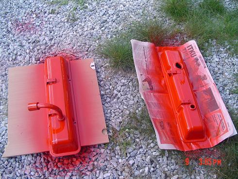

maka Kirjoitettu 9. Elokuuta, 2006 Kirjoittaja Kirjoitettu 9. Elokuuta, 2006 ensimmäinen kerros maalia,antaa kuivua ja kohta toinen
Markus Kirjoitettu 9. Elokuuta, 2006 Kirjoitettu 9. Elokuuta, 2006 Aika porno tulee tosta sun konehuoneesta ....
Mika Kirjoitettu 9. Elokuuta, 2006 Kirjoitettu 9. Elokuuta, 2006 On ainakin erottuva väri. Lohko sitten vaikka toisella värillä..
maka Kirjoitettu 9. Elokuuta, 2006 Kirjoittaja Kirjoitettu 9. Elokuuta, 2006 Aika porno tulee tosta sun konehuoneesta .... maali vielä märkää ni se kiiltää .porno väri on,punanen valo enää kopista puuttuu
