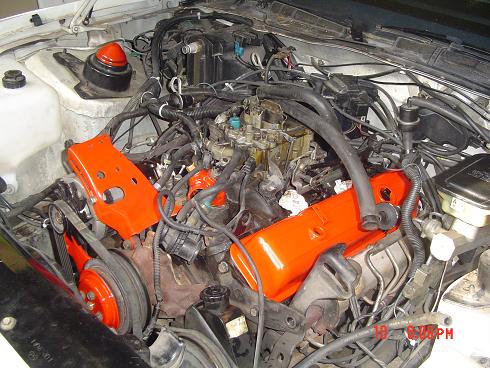

maka Kirjoitettu 9. Elokuuta, 2006 Kirjoittaja Kirjoitettu 9. Elokuuta, 2006 On ainakin erottuva väri. Lohko sitten vaikka toisella värillä.. muut osat saa nyt olla öljyn mustat,kyllä kun ois taitoa ja aikaa repisin koneen irti ja porno väri kylkeen
Mika Kirjoitettu 9. Elokuuta, 2006 Kirjoitettu 9. Elokuuta, 2006 vaaleenpunanen lohkosta...? Pinkki on pop
Crisis Kirjoitettu 10. Elokuuta, 2006 Kirjoitettu 10. Elokuuta, 2006 ?porno väri on,punanen valo enää kopista puuttuu ?:?mä ratkasin jo teininä ton ongelman omassa birdissäni. Kattovalon polttimon värjäät kalvotussilla punaseks ni on pop
maka Kirjoitettu 10. Elokuuta, 2006 Kirjoittaja Kirjoitettu 10. Elokuuta, 2006 Kattovalon polttimon värjäät kalvotussilla punaseks ni on pop kyllä muistuu mieleen toverin mazda siinä oli maalattu tuo kattolampunlasi punaseks ja hemmetisti vunderbaumeja ympärillä .ilmastoinnin kuivain lähti tänään irti tuli taas pikkasen enempi tilaa ,tulppiinkin saa jopa sormi kosketuksen .nuo lämpöpellit vai mitkä lie noissa pakosarjoissa sais kans luvan lähtee irti,on siinäkin turhat pellit laitettu.osa osistakin ois tullu pitää varmaan huomenna hakea sais kasaan tän,jos saa
maka Kirjoitettu 10. Elokuuta, 2006 Kirjoittaja Kirjoitettu 10. Elokuuta, 2006 piti vähän käydä testaamassa paikalleen .iskarin yläpään kupit kyllä lähtee takas mustiks .onko tuo imusarja miten vaikee irrottaa?lähtiskö yhtenä könttinä kaasarin kanssa,pitääkö virranjakaja irrottaa?.tekis mieli repiä irti ja puhistella,tiiviste uus ja ehkä maalia

maka Kirjoitettu 10. Elokuuta, 2006 Kirjoittaja Kirjoitettu 10. Elokuuta, 2006 -Ei vaikeaa -Kyllä -Kyllä pitääkö tuo virranjakaja repiä pohjamutineen irti,taitaa olla liian haastava homma meikäläisele,sytkät päin persettä takasin laiton jälkeen .täytyy harkita josko repis irti,täytyy katella tuota kiinnitystä tarkemmin huomenna,etupäästä taitaa pikkasen vuotaa tiiviste.
KKOSKINEN Kirjoitettu 10. Elokuuta, 2006 Kirjoitettu 10. Elokuuta, 2006 Kierrä vaikka sytkä ykköselle. Merkkaa jakajan asema imusarjaan ja pyörijän asento. Kun et pyörittele konetta välillä, pitäs jakajan pudota takas paikoilleen. Ota riski! Sitten kun kone taas laulaa, saat hyvät fiilikset. Jes, mä tein sen.
maka Kirjoitettu 11. Elokuuta, 2006 Kirjoittaja Kirjoitettu 11. Elokuuta, 2006 Kierrä vaikka sytkä ykköselle. Merkkaa jakajan asema imusarjaan ja pyörijän asento. Kun et pyörittele konetta välillä, pitäs jakajan pudota takas paikoilleen. Ota riski! Sitten kun kone taas laulaa, saat hyvät fiilikset. Jes, mä tein sen. meikäläisen tekeleet on aina riski .näyttäs aika helposti lähtevän mut taidan jättää seuraavaan kertaan tuon irrotuksen,joskus irrotettu tuo näkee noista silikoneista ettei ole alkuperäiset.jos repis öljypohjan seuraavaks irti,aika ruosteinen pohja on .
Teac Kirjoitettu 11. Elokuuta, 2006 Kirjoitettu 11. Elokuuta, 2006 ...joskus irrotettu tuo näkee noista silikoneista ettei ole alkuperäiset... Takuulla on ollut irti kun ei jakajan alla pitäisi edes olla mitään silikonia vaan ihan kunnon tiiviste.

maka Kirjoitettu 18. Elokuuta, 2006 Kirjoittaja Kirjoitettu 18. Elokuuta, 2006 laitoinpahan ilmastoinnin takas,venttilikopan tiivisteet vaihettu,termostaatti vielä ja nesteet ja eikun ajoon.konepellin pumput tuli ne pitäs kans laittaa paikalleen.seuraavaks egr systeemi takas toimintaan,letkun ostoon ja yhen anturin tarvii uuden.jäähdytin puhistettu kohta selviää vuotaako se vielä.proppu oli aika löysällä oisko vaan sieltä vuotanut.egr solenoidi tulee ens viikolla,pitäs keretä samaan tilaukseen lisätä vielä tuo anturi.pitää ens kesään jättää tuo ilmastoinnin täyttö jos se alkas toimimaan
M Kirjoitettu 18. Elokuuta, 2006 Kirjoitettu 18. Elokuuta, 2006 ilmastointihan ei sitten lähde päälle ellei siellä ole aineita sisällä. järjestelmässä on paineanturi joka katkaisee toiminnan jos paine ei riitä eli ilman aineita ei toimi... näyttää muuten hyvältä maalattu siisti konehuone
Mopo305 Kirjoitettu 18. Elokuuta, 2006 Kirjoitettu 18. Elokuuta, 2006 Kyllä tulis paljon tilaa,painon säästöä,kun heittäis ilmastoinnin vex.Suosittelen,on helppo ruuvata esm tulppia.
maka Kirjoitettu 18. Elokuuta, 2006 Kirjoittaja Kirjoitettu 18. Elokuuta, 2006 Kyllä tulis paljon tilaa,painon säästöä,kun heittäis ilmastoinnin vex.Suosittelen,on helppo ruuvata esm tulppia. aluks se oli irti ja meinasin etten sitä enää takasin laitakaan,mutta sit tulin toisiin ajatuksiin .kyllähän se kätevä ja hyvä systeemi on tuo ilmastointi jos se toimis
