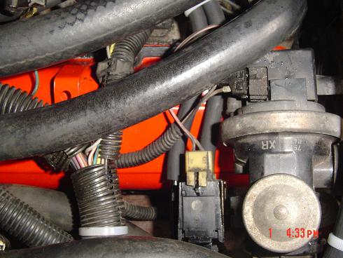

maka Kirjoitettu 1. Syyskuuta, 2006 Kirjoittaja Kirjoitettu 1. Syyskuuta, 2006 edestä löyti egr solenoidi paikkansa,ei tarvinnut kulma paloja eikä liitoksia tehä noihin letkuihin.sähkö johtokin riitti hyvin.kaks letkua vielä puuttuu ei ole anturi tullu muuten ois saastevehkeet palautettu taas jekkasemaan.toivottavasti egr venttiili toimii .ilmastoinnin kuivain piti ottaa edestä pois että pääs käsiks tuohon pakosarjan läppä systeemiin,piti sieltä vetästä letku tuohon anturille joka termostaattikotelossa.kuivain on nyt takasin paikallaan.

maka Kirjoitettu 14. Syyskuuta, 2006 Kirjoittaja Kirjoitettu 14. Syyskuuta, 2006 perhana alko egr systeemit pelata .anturit vaihdettu,solenoidi,letkut.anturi oli sökö tuosta termostaatin kotelosta ei ensin avannut tuota läppää tuolta pakosarjasta,vaihoin uuden anturin heti tempas läpän auki .toivottavasti ei nyt ajossa syty ses valo,egr venttiili on vielä vanha siinä vika jos valo syttyy.seuraava projekti on pakoputken vaihto,peräöljyn vaihto,vaihteistoöljyn vaihto...

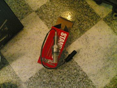

maka Kirjoitettu 22. Tammikuuta, 2007 Kirjoittaja Kirjoitettu 22. Tammikuuta, 2007 tähän ei ole kirjoteltu ainakaan 120päivään ei ole kyllä tapahtunutkaan syyskuun jälkeen mitään .tänään tapahtu,tilasin uuden vesipumpun ja lambda anturin .vesipumppu kitajaa siihen malliin että kohta pamahtaa ei huvita ens kesänä jäädä tien sivuun sen takia .alkuperäinen sekin varmasti kun niin ruosteinen mötikkä on.ja lambda anturiahan tuo ses valo on vilkutellu jo pitempään sekin korjaantuu samalla,toivottavasti .onkohan miten tiukassa tuo anturi lähtemään irti ei ole aikasempaa kokemusta lambdan vaihosta .vesipumppu 66e ja anturi 36e us:llä.
Guest Jukka Kirjoitettu 22. Tammikuuta, 2007 Kirjoitettu 22. Tammikuuta, 2007 .onkohan miten tiukassa tuo anturi lähtemään irti ei ole aikasempaa kokemusta lambdan vaihosta Irroitus tapahtuu CRC:tä säästelemättä. Pitäis olla aika helppo nakki, luulisin. Johto irti liittimestä ja sopivalla kiintoavaimella/hylsyllä vanha irti ja uus tilalle, johto kiinni ja taas mennään.
maka Kirjoitettu 22. Tammikuuta, 2007 Kirjoittaja Kirjoitettu 22. Tammikuuta, 2007 Irroitus tapahtuu CRC:tä säästelemättä. Pitäis olla aika helppo nakki, luulisin. Johto irti liittimestä ja sopivalla kiintoavaimella/hylsyllä vanha irti ja uus tilalle, johto kiinni ja taas mennään. koitetaan kunhan keli lauhtuu,tallissa -20pakkasta

Mikko Kirjoitettu 22. Tammikuuta, 2007 Kirjoitettu 22. Tammikuuta, 2007 Vaihdoin kans syksyllä lambdan omaan ponuun ja oli muuten uskomaton vaikutus kulutukseen. Vanhalla lambdalla 15l/100km ja uudella 10l/100km. Eikä edes näyttäny mitään vikakoodia ennen vaihtoa. Tehoja ei kyllä tullut lisää. :'(
maka Kirjoitettu 22. Tammikuuta, 2007 Kirjoittaja Kirjoitettu 22. Tammikuuta, 2007 Vaihdoin kans syksyllä lambdan omaan ponuun ja oli muuten uskomaton vaikutus kulutukseen. Vanhalla lambdalla 15l/100km ja uudella 10l/100km. Eikä edes näyttäny mitään vikakoodia ennen vaihtoa. Tehoja ei kyllä tullut lisää. :'( onpa kulutus tippunu .epäilen että tässä johtuu tuo huono käynnistyvyys just tuosta anturista .jauhuuttaa edelleen jonkin aikaa ennen kuin käynnistyy,sytkä moduuli vielä vaihettava jos ei tällä korjaannu

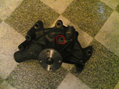

maka Kirjoitettu 25. Tammikuuta, 2007 Kirjoittaja Kirjoitettu 25. Tammikuuta, 2007 vesipumppu .made in china lukee kyljessä
maka Kirjoitettu 25. Tammikuuta, 2007 Kirjoittaja Kirjoitettu 25. Tammikuuta, 2007 ja lambda,turhan lyhyt johto näissä
maka Kirjoitettu 25. Tammikuuta, 2007 Kirjoittaja Kirjoitettu 25. Tammikuuta, 2007 oiskin jo kysymys mikä ihmeen reikä tuossa on? pumppu mikä on paikallaan siinä ei ole .alapuolella on samanlainen,mitään kierteitä siinä ei ole .akseli näkyy tuosta reiästä .mitään näistä tiedä,tietysti nesteet lentää noista reijistä kaaressa kun laittaa käyntiin
Guest DARK FIREBIRD Kirjoitettu 25. Tammikuuta, 2007 Kirjoitettu 25. Tammikuuta, 2007 Vois olla reikä mistä rupeaa vuotamaan nesteet pihalle kun pumppu tekee loppuaan.
maka Kirjoitettu 25. Tammikuuta, 2007 Kirjoittaja Kirjoitettu 25. Tammikuuta, 2007 Vois olla reikä mistä rupeaa vuotamaan nesteet pihalle kun pumppu tekee loppuaan. kyllä, laakeri tai tiiviste menee se alkas tuosta vuotamaan ulospäin,kuulostaa ihan järkevältä.
Markus Kirjoitettu 25. Tammikuuta, 2007 Kirjoitettu 25. Tammikuuta, 2007 Vois olla reikä mistä rupeaa vuotamaan nesteet pihalle kun pumppu tekee loppuaan. sellanenhan reikä se , weep hole...
maka Kirjoitettu 25. Tammikuuta, 2007 Kirjoittaja Kirjoitettu 25. Tammikuuta, 2007 Juorureikä kuuleekohan tuolta hyviä juoruja .pitää kuunnella
