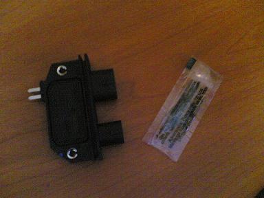

maka Kirjoitettu 16. Maaliskuuta, 2007 Kirjoittaja Kirjoitettu 16. Maaliskuuta, 2007 sytkämotu ja liukastevoidetta .kilohinta ihan kohillaan 49e postikuluineen
Chevy Kirjoitettu 17. Maaliskuuta, 2007 Kirjoitettu 17. Maaliskuuta, 2007 sytkämotu ja liukastevoidetta .kilohinta ihan kohillaan 49e postikuluineen joko sytkämoduli vaihdettu
maka Kirjoitettu 17. Maaliskuuta, 2007 Kirjoittaja Kirjoitettu 17. Maaliskuuta, 2007 joko sytkämoduli vaihdettu ei ole vielä .ens viikolla varmaan joku päivä.jarrulevyt ja palat tulossa, vähän lisää laitettavaa .entisillä levyillä kyllä ajas vielä tämän kesän, täytyy nyt vielä vilkasta miltä ne näyttikään.

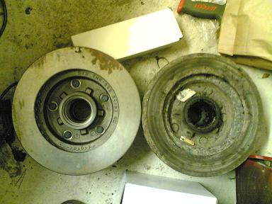

maka Kirjoitettu 21. Maaliskuuta, 2007 Kirjoittaja Kirjoitettu 21. Maaliskuuta, 2007 tässä uudet jarrut .enpä ole tälläsiä levyjä ennen vaihtanu missä pitää laakerit irrottaa,mihis momenttiin pitää keskimutteri vääntää vai riittääkö pienen välyksen jättäminen?sillein että renkaasta vääntelemällä tuntuu pieni välys
Guest Jukka Kirjoitettu 21. Maaliskuuta, 2007 Kirjoitettu 21. Maaliskuuta, 2007 tässä uudet jarrut .enpä ole tälläsiä levyjä ennen vaihtanu missä pitää laakerit irrottaa,mihis momenttiin pitää keskimutteri vääntää vai riittääkö pienen välyksen jättäminen?sillein että renkaasta vääntelemällä tuntuu pieni välys Jätäppä joo välys niin kohta on sun päässäki välystä kun ottaa ja lähtee etu rengas omille teilleen. Ja sama homma jos kiristät liikaa. Haynesin korjausmanuaali sanoo että ei enempää kuin 12ft-lbs. Ilman momenttiavainta oon, kiristäny sen verran että lakkaa klappaamasta ja siitä vartti kierros ja se on siinä.
kati Kirjoitettu 21. Maaliskuuta, 2007 Kirjoitettu 21. Maaliskuuta, 2007 Nii,onko tossa noi kartiolaakerit.
maka Kirjoitettu 21. Maaliskuuta, 2007 Kirjoittaja Kirjoitettu 21. Maaliskuuta, 2007 Jätäppä joo välys niin kohta on sun päässäki välystä kun ottaa ja lähtee etu rengas omille teilleen. Ja sama homma jos kiristät liikaa. Haynesin korjausmanuaali sanoo että ei enempää kuin 12ft-lbs. Ilman momenttiavainta oon, kiristäny sen verran että lakkaa klappaamasta ja siitä vartti kierros ja se on siinä. sit on nou problem,ei löydy momenttiavainta.eiköhän se siitä.haynesin kirjaa kahtelen just itekin,toivottavasti lähtee tuo tiiviste ehjänä kun ei ole uutta tilalle tullu hommattua.
maka Kirjoitettu 21. Maaliskuuta, 2007 Kirjoittaja Kirjoitettu 21. Maaliskuuta, 2007 Nii,onko tossa noi kartiolaakerit. on
Markus Kirjoitettu 21. Maaliskuuta, 2007 Kirjoitettu 21. Maaliskuuta, 2007 sit on nou problem,ei löydy momenttiavainta.eiköhän se siitä.haynesin kirjaa kahtelen just itekin,toivottavasti lähtee tuo tiiviste ehjänä kun ei ole uutta tilalle tullu hommattua. aika mäkkaiveri oot jos saat sen stefan ehjänä pois vanhasta levystä...
maka Kirjoitettu 21. Maaliskuuta, 2007 Kirjoittaja Kirjoitettu 21. Maaliskuuta, 2007 aika mäkkaiveri oot jos saat sen stefan ehjänä pois vanhasta levystä... en ala mäkkaiveria leikkimään,tilasin uudet 5e kpl .

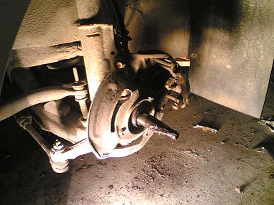

maka Kirjoitettu 22. Maaliskuuta, 2007 Kirjoittaja Kirjoitettu 22. Maaliskuuta, 2007 taistelujen päivä tänään ei käyny sytkämoduuli .pitäs olla mallia kaareva ja päissä liittimet.soiteltu taas us centerille .seuraava ongelma ei lähe lambda anturi ylä eikä alakautta ei sovi vääntämään pitäs autoa saada metri ylöspäin että sopis jotain tekemään alakautta .seuraava ongelma ei löytyny sopivan kokosta kuusiokolo avainta että ois saanu jarrusatulat irti .kaks tuntia työkalujen ehtimistä ja yrittämistä,sain sentääsä toisen etupyörän ulomman laakerin irti .soiteltu naapurille että lainailis taas avaimia .tämän päivän hommat on tässä.
Cujo Kirjoitettu 22. Maaliskuuta, 2007 Kirjoitettu 22. Maaliskuuta, 2007 Siihen satulan kuusiokolo pulttiin sopii jokin tuumainen avain parhaiten jonka kokoa en nyt satu muistamaan
Juhani LS1 Kirjoitettu 22. Maaliskuuta, 2007 Kirjoitettu 22. Maaliskuuta, 2007 Siihen satulan kuusiokolo pulttiin sopii jokin tuumainen avain parhaiten jonka kokoa en nyt satu muistamaan 3/8 n. 9.5mm
Mikko Kirjoitettu 22. Maaliskuuta, 2007 Kirjoitettu 22. Maaliskuuta, 2007 Itse ostin Biltemasta tuumakokoisen kuusiokolohylsysarjan, tuotenumero 10977, jarrusatuloiden irrottamista varten. Vaikuttaa ihan laadukkaalta sarjalta.
maka Kirjoitettu 22. Maaliskuuta, 2007 Kirjoittaja Kirjoitettu 22. Maaliskuuta, 2007 ei ollu naapurillakaan sopivia avaimia.8,5 millinen liian pieni,10mm liian iso.just ysiä ei löydy mistään .pitää lähteä ostamaan tuumakoon kuusiokoloavaimia samoin millisiä.ja jos löytys vielä halpa kiillotuskone ja vahaa niin ne lähtee myös mukaan .
Juhani LS1 Kirjoitettu 22. Maaliskuuta, 2007 Kirjoitettu 22. Maaliskuuta, 2007 Ysi ei käy kybästä voi hätätillassa viilata sopivan
Nova Kirjoitettu 22. Maaliskuuta, 2007 Kirjoitettu 22. Maaliskuuta, 2007 Et ole aatellut ostavan sitä Bilteman isointa työkalu sarjaa. Sillä meinaan onnistuu melkein kaikki F-body remontit....
maka Kirjoitettu 22. Maaliskuuta, 2007 Kirjoittaja Kirjoitettu 22. Maaliskuuta, 2007 Et ole aatellut ostavan sitä Bilteman isointa työkalu sarjaa. Sillä meinaan onnistuu melkein kaikki F-body remontit.... bilteman lehti tuli vasta täytyy perentyä saisko sieltä halvalla työkaluja .on nimittäinsä harvinaista herkkua nuo tuumakoon avaimet.kävin kahesta paikasta kyselemässä eikä kummassakaan ollu lenkki tai kuusiokoloavaimia .menin sit kalliiseen wurthin liikkeeseen ja kyselin tuumakokoja,löyty sarja koloavaimia hintaan 46e .jäi ostamatta.otin hyllystä 3/8 L mallin kuusiokolo avaimen ja hintaa vaivaiset 6e.sopiva koko on kiitoksia juhanille kun ilmotti koon mikä käy .vaha löyty kans kiillostuskonetta ei.huomenna parista muusta paikasta käydä kahtomassa löytyskö.voi olla että illasta pääsis satuloita repimään irti,stefat pitäs olla matkalla ja vasta ens viikolla täällä.

maka Kirjoitettu 22. Maaliskuuta, 2007 Kirjoittaja Kirjoitettu 22. Maaliskuuta, 2007 nyt on levyt kummaltakin puolelta irti .paloissa on pintaa vaikka kuinka paljon,laakerit kunnossa.sais ne tiivisteet tulla nopeasti entiset ei lähteny ehjänä irti .
maka Kirjoitettu 22. Maaliskuuta, 2007 Kirjoittaja Kirjoitettu 22. Maaliskuuta, 2007 pikkasen oli huono kuntoset levyt .on tuossa uudessakin pientä pinta ruostetta mutta karisee eka polkasulla .

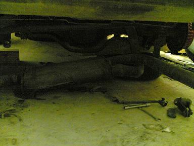

maka Kirjoitettu 22. Maaliskuuta, 2007 Kirjoittaja Kirjoitettu 22. Maaliskuuta, 2007 piti samalla ruveta repimään pakoputkea irti .tarvii ison laikka koneen hitsattu liitos kohdista.huomenna vois sovitella uutta putkea paikalleen jos sen saa tuonne ängättyä jotenkin paikalleen.varmaan perästä työnnettävä se tuonne, sivusta ei varmaan taitu takaakselin yli se mutka kohta.
