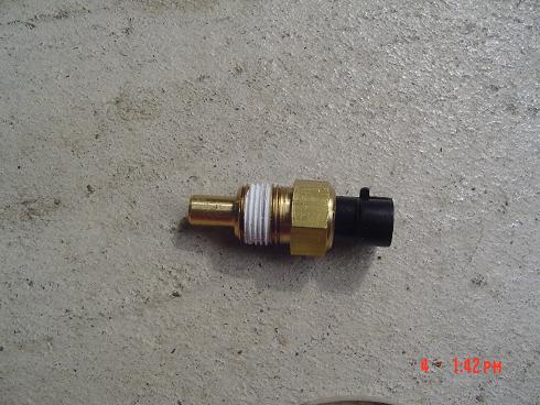

maka Kirjoitettu 4. Heinäkuuta, 2006 Kirjoittaja Kirjoitettu 4. Heinäkuuta, 2006 tuossa on nyt se jäähdytysnesteen lämpötila anturi.mitä se herjaa.samanlaiselta näyttäs ku entinenkin...

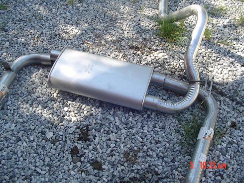

maka Kirjoitettu 26. Heinäkuuta, 2006 Kirjoittaja Kirjoitettu 26. Heinäkuuta, 2006 nyt on pakoputki tilattu,170e us centerillä,katista taaksepäin koko putki ulostuloineen.samalla tulee kitkalisäaine perään ja kopantiiviste .

maka Kirjoitettu 5. Elokuuta, 2006 Kirjoittaja Kirjoitettu 5. Elokuuta, 2006 mitenkähän on tarkotus tuo liitos laittaa kun tuleva putki on paksuudeltaan 5,7cm ja tuo äänenvaimentimen 6,7cm hirveen väljä .onkohan väärä äänenvaimennin .klemmarit tuli eihän se mitenkään kiristä senttiä lyttyyn
maka Kirjoitettu 5. Elokuuta, 2006 Kirjoittaja Kirjoitettu 5. Elokuuta, 2006 tuolleinhan se tulee,nuo ulostulo putketkaan ei sovi noihin äänenvaimentimen liitokseen .jos joku vaihtanut uuden putken vähän aikaa sit menikö nuo liitokset heittämällä vaan paikalleen??
maka Kirjoitettu 5. Elokuuta, 2006 Kirjoittaja Kirjoitettu 5. Elokuuta, 2006 camaro äänenvaimennin lukee kuitissa muut putket on cam/fir 83-92 2 1/2.ihme homma miten tuon voi saada tiiviiks. -väliputki 53e -änkkäri 64e -t-putki 15ekpl kaks niitä. putki makso 147e ei paha kunhan nyt kävis edes
K.I.T.T.2000 Kirjoitettu 5. Elokuuta, 2006 Kirjoitettu 5. Elokuuta, 2006 Laitoin viime kesänä uuden putkiston ja kyllähän se väljältä vaikutti,mutta klemmarien kiristys hampaat irvessä niin kyllä se lopulta kiinni otti. Muistaakseni tein rälläkällä hahlot pönttöön niin puristaa paremmin.
