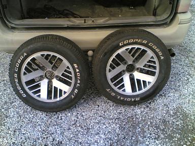

maka Kirjoitettu 23. Maaliskuuta, 2007 Kirjoittaja Kirjoitettu 23. Maaliskuuta, 2007 pitää lähteä viemään eturenkaat vaihettavaks,pääsee noista vanhoista kitkarenkaista eroon mitkä pyöri viimekesän alla .
maka Kirjoitettu 23. Maaliskuuta, 2007 Kirjoittaja Kirjoitettu 23. Maaliskuuta, 2007 nyt on coopperit vanteilla,kapeathan ne on mutta ajaa asiansa ja varmasti parempi ajettava kuin noilla kitkoilla mitkä siinä oli näitä ennen .215 leveät.taakse pitäs löytää samanmerkkiset 255:set jostain.tuskin rengasonlinesta löytyy coopperin renkaita
Mikko Kirjoitettu 23. Maaliskuuta, 2007 Kirjoitettu 23. Maaliskuuta, 2007 tuskin rengasonlinesta löytyy coopperin renkaita Euromasterilta löytyy.
maka Kirjoitettu 23. Maaliskuuta, 2007 Kirjoittaja Kirjoitettu 23. Maaliskuuta, 2007 Euromasterilta löytyy. ei löytyny euromasterin sivuilta puhelin numeroa .eikös tämä cobra ole vanha malli,toivottavasti ois varastoon jääny ylimääräsiä cobria
Mikko Kirjoitettu 23. Maaliskuuta, 2007 Kirjoitettu 23. Maaliskuuta, 2007 Etsi euromasterin sivuilta lähin toimipiste niin saat sen puhelinnumeron. Ainakin Cooperin sivujen mukaan cobraa tehdään vielä.
maka Kirjoitettu 23. Maaliskuuta, 2007 Kirjoittaja Kirjoitettu 23. Maaliskuuta, 2007 Etsi euromasterin sivuilta lähin toimipiste niin saat sen puhelinnumeron. Ainakin Cooperin sivujen mukaan cobraa tehdään vielä. nyt löyty ja samasta kaupungista löyty toimipiste .soitin ja pitäs löytyä cobria.hintaa 255/60/15 107e kpl.tilasin kaks niitä

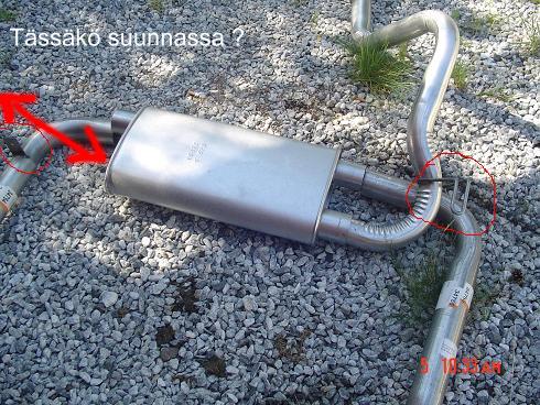

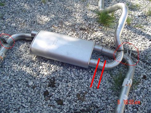

maka Kirjoitettu 25. Maaliskuuta, 2007 Kirjoittaja Kirjoitettu 25. Maaliskuuta, 2007 nyt meni putki takaakselin yli.tuli seuraava ongelma,takaa päin katsottuna vasemmanpuoleinen ulostulo ei käy kiinnikkeeseen .ulostulon kiinnike melkein 10cm liian sivussa .tuo kumikiinnike jää ihan vituralleen jos sen siihen laittaa .putket on kunolla sisäkkäin ja jos putkea väännän toiseen suuntaan ottaa toinen ulostulo kiinni vararenkaan koteloon.vissiin vituralleen laitettu jo tehtaalla tuo kiinnike tuossa ulostulossa.en keksi muuta selitystä.löytyskö keltään kuvaa noista alkuperäisista kiinnikkeistä miten ne pitää olla?toivottavasti on putket takaa päin katsottuna kumpikin samalla kohalla ettei putki ole toisessa laidassa
maka Kirjoitettu 25. Maaliskuuta, 2007 Kirjoittaja Kirjoitettu 25. Maaliskuuta, 2007 vasen kiinnike menee reilusti kumikiinnikkeen linjasta sivuun .oikean puolimmainenhan menee siitä kumikiinnikkeestä läpi mikä on rungossa?
maka Kirjoitettu 25. Maaliskuuta, 2007 Kirjoittaja Kirjoitettu 25. Maaliskuuta, 2007 kyllä .tuon oikeanpuolimmaisen kun laittaa siitä kumijutskasta läpi sillonhan sen pitäs putken olla oikein vissiinkin .ja on pohjassa putki sen verta löysä tuo liitos.tuo kiinnike on jo valmiiks kallellaan tuonne vasemmalle
Haapis Kirjoitettu 25. Maaliskuuta, 2007 Kirjoitettu 25. Maaliskuuta, 2007 Ittellä oli vähän samanlaisia ongelmia Marteliuksen catbackin kanssa. Lyhensin loppujen lopuksi pöntön tuloputkea niin sain kiinnikkeet kohilleen ja takapään putket tasaväleille.
maka Kirjoitettu 25. Maaliskuuta, 2007 Kirjoittaja Kirjoitettu 25. Maaliskuuta, 2007 jep,meneekö vas.putken kiinnitysrauta silloin liikaa vasemmalle kyllä lähes 10cm liian vasemmalla
maka Kirjoitettu 25. Maaliskuuta, 2007 Kirjoittaja Kirjoitettu 25. Maaliskuuta, 2007 haapis ajattelin ihan samaa jos lyhentäs tuota putkea sillon alkas kiinnikeet käymään .
Haapis Kirjoitettu 25. Maaliskuuta, 2007 Kirjoitettu 25. Maaliskuuta, 2007 Mallasin ja mittailin useamman kerran jotta perästä katsottuna putket yhtä kaukana keskeltä (tai reunasta). Jo sentinkin virhe sai silmän sairastamaan joten kannattaa mitata huolella ennenkuin rälläkkä laulaa...

maka Kirjoitettu 26. Maaliskuuta, 2007 Kirjoittaja Kirjoitettu 26. Maaliskuuta, 2007 tänään tuli jarrulevyihin stefat ja sytkämoduuli.jarrulevyt paikallaan ja toisella puolella palatkin .en muistanutkaan miten vittumainen on saada se mäntä painumaan niin sisään että uudet palat sopii .huomenna etujarrut lopullisesti kasaan toivottavasti .takapoikittaistuki hiottu ja pohjamaalissa,huomenna pintamaalia pintaan.pakoputkeen en kerenny perehtyä mutta nopeasti mittaamalla se tulo putki on tosiaankin liian pitkä.10cm liian pitkä, putki tulee saman verran liian sivuun.jokohan huomenna tulis uudet takarenkaat
