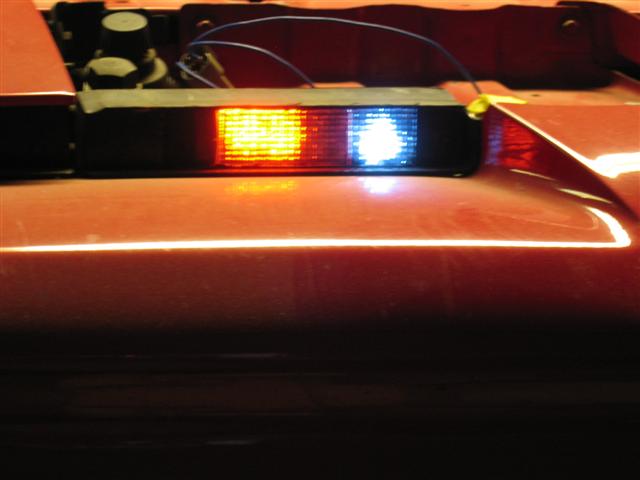

maka Kirjoitettu 20. Kesäkuuta, 2007 Kirjoittaja Kirjoitettu 20. Kesäkuuta, 2007 jaa jaa.. no sit en tiiä... sinne keltaseen valoon tulee hmm.. en muista monta johtoa..mutta ruskea tais olla parkkien? siitäkään en oo varma just nyt.. sillon ei parkit pala mutta toimii vilkkuina... vaikee mennä sanoo kyllä miten muka tossa ei oo mitään viritelmiä? jotain pientä viritelmää on mutta mitenkähän helvetissä tuon voi edes saada katsastettua jos ei ole umpiossa edes parkkivalon poltinta .parkit kun laittaa päälle syttyy tuo keltanen valo ja vilkun kun laittaa samalla päälle se alkaa luppasta kirkkaampana .ei tässä ole erillisiä parkkipolttimoita.kaks lankaset polttimot noissa keltasissa valoissa

maka Kirjoitettu 20. Kesäkuuta, 2007 Kirjoittaja Kirjoitettu 20. Kesäkuuta, 2007 kävin katsomassa ja kyllä siellä sittenkin on parkkipolttimot noissa luukkulampuissa .oisko ryöstetty virta noista parkkipolttimoiden johdoista noihin keltasiin valoihin että ne syttyy kun parkit laittaa päälle,ainakin jotain roisto liittimiä näyttäs olevan.vitun mukavia patentteja jotkut osaa tehdä antas olla alkuperäsinä prkl.

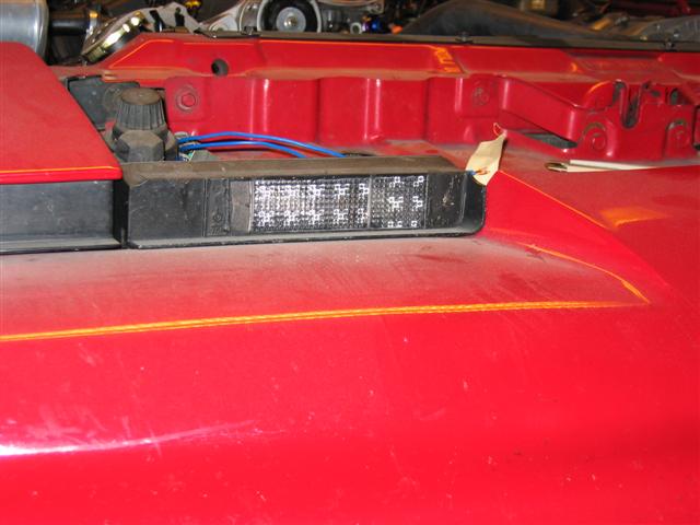

maka Kirjoitettu 20. Kesäkuuta, 2007 Kirjoittaja Kirjoitettu 20. Kesäkuuta, 2007 nyt vaan selvität mikä niistä on parkkien.. ei kiva homma toisella puolella tuntu poltin ja johdot mutta toisella ei.on varmasti mukavaa repiä irti nuo luukut kummaltakin puolelta ja ihmetellä kytkentöjä prkl
maka Kirjoitettu 20. Kesäkuuta, 2007 Kirjoittaja Kirjoitettu 20. Kesäkuuta, 2007 purin toisen puolen luukun irti ja umpion kans.poltin on paikallaan mutta ei sinne sittenkään mitään johtoja tullu,kopeloin vääriä johtoja.kertokaapas minkälaiset valot teilla on millä menee katsastuksesta läpi.eihän noita luukkuja saa edes auki ellei ajovalot pala.aika kytkennät pitäs tehä että ensin sais luukun auki ja pelkästään parkki polttimot sinne palamaan.taitas olla helpompi laittaa puskuriin jotkut toiset valot mitkä syttys kopista katkasimella en tiiä vaikeeta on.noilla rosvoliittimillä oli vaan jatkettu noita alkuperäsiä johtoja 5cm lienee ollu liittimet vähissä kun pitäny noilla jatkaa.oiskohan muutos katsastus mahdollista näillä valoilla että ne toimii tällein

maka Kirjoitettu 20. Kesäkuuta, 2007 Kirjoittaja Kirjoitettu 20. Kesäkuuta, 2007 sit katsuri näytti netistä millanen pitäs olla tai ainakin käypänen parkkivalo/vilkku yhistelmä,tuossa autossa näyttäs olevan tuo keltanen valo kaks osanen toinen puoli keltanen ja toinen valkonen.mistähän lie tuollaset valot löytäny .http://www.nettiauto.com/viewVehicle.php?id_car=1307373
