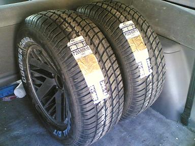

maka Kirjoitettu 4. Huhtikuuta, 2007 Kirjoittaja Kirjoitettu 4. Huhtikuuta, 2007 takarenkaat .215e pari cooppereita 255/60/15.cooppereissa ei paljon hinta vaihtele kun 215 leveät maksaa täysin saman hinnan.
maka Kirjoitettu 4. Huhtikuuta, 2007 Kirjoittaja Kirjoitettu 4. Huhtikuuta, 2007 Mistä ostit Cooperit? euromaster.
HFB Kirjoitettu 4. Huhtikuuta, 2007 Kirjoitettu 4. Huhtikuuta, 2007 takarenkaat .215e pari cooppereita 255/60/15.cooppereissa ei paljon hinta vaihtele kun 215 leveät maksaa täysin saman hinnan. vai ei hinnat vaihtele?! maksoin viime keväänä ite 250e samanlaisista... muute hyvät mut kerää kiviä ku kuviot onku maasturin renkaissa
Chevy Kirjoitettu 4. Huhtikuuta, 2007 Kirjoitettu 4. Huhtikuuta, 2007 muute hyvät mut kerää kiviä ku kuviot onku maasturin renkaissa joo,kun käy hiekkatiellä niin kuviot täys kiviä, sit ne sinkoilee pitkin alustaa asfaltilla
HFB Kirjoitettu 4. Huhtikuuta, 2007 Kirjoitettu 4. Huhtikuuta, 2007 joo,kun käy hiekkatiellä niin kuviot täys kiviä, sit ne sinkoilee pitkin alustaa asfaltilla juurikin näin, pakko vissiin laittaa jonkunnäköset läpät taakse vaik ne rumentaa niin prrkeleesti. tai sit ei käy vanhemmilla ollenkaan kesällä niille on 3km hiekkatietä...
maka Kirjoitettu 4. Huhtikuuta, 2007 Kirjoittaja Kirjoitettu 4. Huhtikuuta, 2007 vai ei hinnat vaihtele?! maksoin viime keväänä ite 250e samanlaisista... muute hyvät mut kerää kiviä ku kuviot onku maasturin renkaissa hinnat on laskeneet.ainahan ne uudet kumit kerää kiviä .sakkorenkaisiin tarraa kivet aika huonosti .renkaat muuten laitettu alle äsken.peräöljyjä en vielä laittanu ei ole tiivisteliimat vielä kuivunu.
