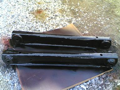

maka Kirjoitettu 26. Huhtikuuta, 2007 Kirjoittaja Kirjoitettu 26. Huhtikuuta, 2007 Ei tule kiinnii tuolta toiselta reunalta. Yläpuolella on pelkästään tuo kuvassa näkyvä kiristinrauta. hyvä ettei tarvia enempiä kiinnikkeitä ehtiä .flektin releen vaihoin aamusta ja tukivarret hain pajalta,kyllä se sai uudet puslat paikalleen .hiekkapuhallus paikkaa tuskin etin,laikka soi ja ruoste pölyää huomenna .tuli tällekin hommalle melkein satku hintaa,osat+vaihto työ yli 80e.nyt loppu puslien vaihto
maka Kirjoitettu 27. Huhtikuuta, 2007 Kirjoittaja Kirjoitettu 27. Huhtikuuta, 2007 ei ihmeitä,tukivarret hiottu ja maalattu,uudet puslat paikallaan .antaapa nyt kuivua ja jos ei huomis aamuna ole kanuunaa vois varret heittää takasin autoon kiinni
maka Kirjoitettu 28. Huhtikuuta, 2007 Kirjoittaja Kirjoitettu 28. Huhtikuuta, 2007 tukivarret laitettu kiinni,jämäkkä sovite ei paljon välyksiä jääny .

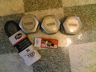

maka Kirjoitettu 4. Toukokuuta, 2007 Kirjoittaja Kirjoitettu 4. Toukokuuta, 2007 pientä mutta tärkeää osaa tuli.flektin anturi,ilmapumpun hihna,keskikupit samilta .yhen tuollasen kupin tarvias vielä ei kellään olis myydä?
maka Kirjoitettu 5. Toukokuuta, 2007 Kirjoittaja Kirjoitettu 5. Toukokuuta, 2007 mikähän vittu vaivaa noita keskikuppejakin ettei voi edessä mennä paikalleen .takana menee heittämällä mutta edessä ei hakaset yltä vanteen uraan .rasvakupit jos ottas irti sit saattas ylettyä .
Mikko Kirjoitettu 5. Toukokuuta, 2007 Kirjoitettu 5. Toukokuuta, 2007 mikähän **sviddu** vaivaa noita keskikuppejakin ettei voi edessä mennä paikalleen .takana menee heittämällä mutta edessä ei hakaset yltä vanteen uraan .rasvakupit jos ottas irti sit saattas ylettyä . Mulla on sama ongelma, ei mene kupit kunnolla paikalleen. Menee kuitenkin sen verran että pysyy kiinni.
HFB Kirjoitettu 5. Toukokuuta, 2007 Kirjoitettu 5. Toukokuuta, 2007 Mulla on sama ongelma, ei mene kupit kunnolla paikalleen. Menee kuitenkin sen verran että pysyy kiinni. kappas... mulla oli noissa samanlaisissa vanteissa kun Mikon niin ne 2gen kromiset muovikupit, meni hyvin pohjaan.
maka Kirjoitettu 5. Toukokuuta, 2007 Kirjoittaja Kirjoitettu 5. Toukokuuta, 2007 Mulla on sama ongelma, ei mene kupit kunnolla paikalleen. Menee kuitenkin sen verran että pysyy kiinni. otin sen metallin irti siitä keskikupista ja kokeilin pelkästään sitä laittaa paikalleen,ei millään.pitäs pari milliä olla pitemmät ne hakaset.mites muilla meneekö ne kunnolla paikalleen .varmasti tipahtaa tiellä kun ei mene ihan pohjaan.ei kehtais noita rasvakuppejakaan ottaa irti,rasvat tursuaa ulos ja laakerit kaput.pitää varmaan sitä metallia pikkasen muokata niistä keskikupeista jos sit menis .
HFB Kirjoitettu 5. Toukokuuta, 2007 Kirjoitettu 5. Toukokuuta, 2007 otin sen metallin irti siitä keskikupista ja kokeilin pelkästään sitä laittaa paikalleen,ei millään.pitäs pari milliä olla pitemmät ne hakaset.mites muilla meneekö ne kunnolla paikalleen .varmasti tipahtaa tiellä kun ei mene ihan pohjaan.ei kehtais noita rasvakuppejakaan ottaa irti,rasvat tursuaa ulos ja laakerit kaput.pitää varmaan sitä metallia pikkasen muokata niistä keskikupeista jos sit menis . kuumennat vähä ja painat kuperaksi kupin "kantta"? joo ei ne kyl kiinni pysy tollei... miulta ne 2 mustaa kippoa, vedät hopeiseks ne
maka Kirjoitettu 6. Toukokuuta, 2007 Kirjoittaja Kirjoitettu 6. Toukokuuta, 2007 kuumennat vähä ja painat kuperaksi kupin "kantta"? joo ei ne kyl kiinni pysy tollei... miulta ne 2 mustaa kippoa, vedät hopeiseks ne se ei ota kiinni kupin kannesta.pelti joka on kiinni siinä keskikupissa ottaa kiinni siihen pyörän navan päähän jossa rasvakuppi kiinni.tuossa pellissä on liian lyhyet hakaset.aika outo homma.peltiä on suurennettava että pyörän napa sopii menemään siitä läpi.vaikeeta selittää mutta en jaksa kuviakaan lähteä ottamaan
gmc63 Kirjoitettu 6. Toukokuuta, 2007 Kirjoitettu 6. Toukokuuta, 2007 se ei ota kiinni kupin kannesta.pelti joka on kiinni siinä keskikupissa ottaa kiinni siihen pyörän navan päähän jossa rasvakuppi kiinni.tuossa pellissä on liian lyhyet hakaset.aika outo homma.peltiä on suurennettava että pyörän napa sopii menemään siitä läpi.vaikeeta selittää mutta en jaksa kuviakaan lähteä ottamaan Ainaki aikaisemmin se että laittoi jotain kontaktiliimaa vaikka bostikkia niihin hakasiin niin vois pysyä ainaki kaverin orkkis kapselit saatiin pysymään kiinni ja on silti helppo irroittaa ku tarvis
