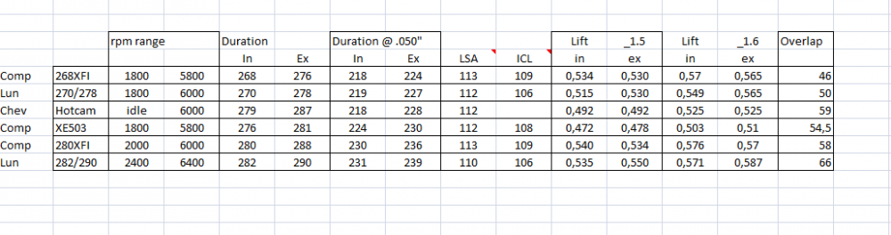

Fenix Kirjoitettu 26. Elokuuta, 2021 Kirjoitettu 26. Elokuuta, 2021 (muokattu) Oliko vakio kansissa rajoituksia nostolle? Letkume teki hyvän taulukon LT1 nokista. Tuo Lunati tai XE503 voisi vielä menetellä vakio turbiinin ja perän kanssa. https://www.lunatipower.com/voodoo-hydraulic-roller-cam-lt1-lt4-270-278.html https://www.compcams.com/xtreme-energy-224-230-hydraulic-roller-cam-for-gm-lt1-lt4.html Muokattu: 26. Elokuuta, 2021, käyttäjä: Fenix 1

JoukoY Kirjoitettu 29. Elokuuta, 2021 Kirjoitettu 29. Elokuuta, 2021 Eihän tuo perävälitys niin paha ole, mutta kun turbiini on vakio, kannattaa valita joko: - Nokka mikä ei tapa alavääntöä kokonaan, esim XFI268 tai vastaava. Tai - Jyrkempi nokka esim 280xfi JA uusi turbiini esim 2800 stallilla. Sitten vielä: vakio vaihdelaatikko kestää vakiokoneen tehot. Jos kovin paljon virittää niin riski kasvaa että se porsii. Taas tulee parin tonnin keikka kun laatikon korjaa ja vahvistaa
JoukoY Kirjoitettu 29. Elokuuta, 2021 Kirjoitettu 29. Elokuuta, 2021 Lueskelin vähän lisää... Taitaa tuo 280 olla liian race nokka. Vaatii kuulemma 3.7 välitykset ja yli 3000 stallin. Cc503, lt4 hotcam tai xfi268??
