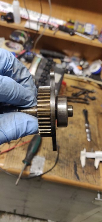

Kiiski Posted November 21, 2021 Author Posted November 21, 2021 Mistäs sitä löytäisi öljypumpun pyörittimen hammasrattaan? Näytti olevan melko kulunut. Vissiinkin saa vain alkuperäisenä marmorilta?
mikke Posted November 21, 2021 Posted November 21, 2021 pitäs verrata onko sbc virranjakajan ratas sama ja vaihtokelponen. en oo tarvinnu ratasta uusia ni ei oo tarvinnu ettiä vielä
Kiiski Posted November 21, 2021 Author Posted November 21, 2021 7 minuuttia sitten, mikke kirjoitti: pitäs verrata onko sbc virranjakajan ratas sama ja vaihtokelponen. en oo tarvinnu ratasta uusia ni ei oo tarvinnu ettiä vielä Tässähän on Optispark.
vwg4 Posted November 21, 2021 Posted November 21, 2021 (edited) 1 tunti sitten, Kiiski kirjoitti: Mistäs sitä löytäisi öljypumpun pyörittimen hammasrattaan? Tämmönen? https://www.rockauto.com/en/partsearch/?partnum=19052845 GM osa 35€ Edited November 21, 2021 by vwg4
mikke Posted November 21, 2021 Posted November 21, 2021 46 minuuttia sitten, Kiiski kirjoitti: Tässähän on Optispark. Niinhän siin on mut sama rakenne tos oljypumpun pyörittimes on ku jakajan alapäässä. Mut näytti pyöriä jo löytyvän
Kiiski Posted November 21, 2021 Author Posted November 21, 2021 28 minuuttia sitten, vwg4 kirjoitti: Tämmönen? https://www.rockauto.com/en/partsearch/?partnum=19052845 GM osa 35€ Joo tämähän on hyvä kun alkuperäisosa. Fenix laitto jonkun linkin että pitäisi nokan mukaan valita tuo ratas. Löytyyköhän muita materiaaleja? Tietenkin on parempi kuin vanha ja kulunut. 😁
Kiiski Posted November 21, 2021 Author Posted November 21, 2021 15 minuuttia sitten, mikke kirjoitti: Niinhän siin on mut sama rakenne tos oljypumpun pyörittimes on ku jakajan alapäässä. Mut näytti pyöriä jo löytyvän Tämmöinen mötykkähä tämä o.
Kiiski Posted November 21, 2021 Author Posted November 21, 2021 29 minuuttia sitten, Kiiski kirjoitti: Tämmöinen mötykkähä tämä o. Tämä vesipumpun pyörittimen laakeriki tuntu melko väljältä. Näyttää kyl ihan normi laakerilta. Luulisi ettei jenkit käytä fagin laakereita.
mikke Posted November 21, 2021 Posted November 21, 2021 Ihan perus laakeri se onkin ja kohtuu helppo vaihtaa ja uus löytyy ihan kotimaisesta laakerikaupasta. Käy sinne se fag siinä missä timkenikin tai joku muu mikä saatavil on. Poistaa vaan suojat jos sattuu suojatun saamaan, lähtee pienel ruuvvaril.
Kiiski Posted November 21, 2021 Author Posted November 21, 2021 14 minuuttia sitten, mikke kirjoitti: Ihan perus laakeri se onkin ja kohtuu helppo vaihtaa ja uus löytyy ihan kotimaisesta laakerikaupasta. Käy sinne se fag siinä missä timkenikin tai joku muu mikä saatavil on. Poistaa vaan suojat jos sattuu suojatun saamaan, lähtee pienel ruuvvaril. Juuh niin aattelinkin. Jotain löytyy suomen maaltaki.
mikke Posted November 21, 2021 Posted November 21, 2021 Tos on viel pari kuvaa mistä selviää kuinka samanlainen LT1 ja Sbc öljy pumpun käyttö on jakajalla tai pyörittimellä. Näyttäs hyvinkin pitkälle toi ratas vaihtokelposelta osalta keskenään 1
