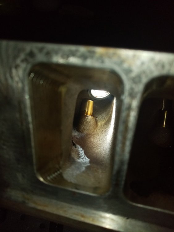

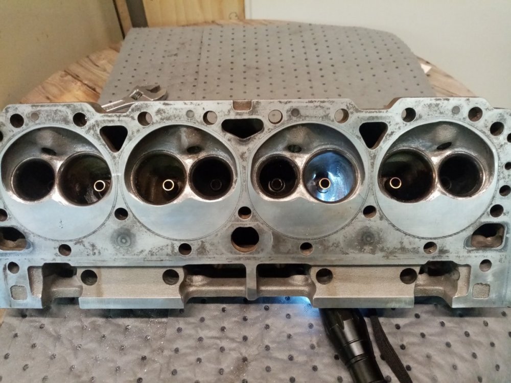

Fenix Posted September 18, 2021 Share Posted September 18, 2021 (edited) Ensimmäinen kansi on valmis. Jokainen imukeinustudinkierre puhkaisee imukanavan katon ja jokaisesta vuotanut öljyä läpi. Kaikki imuventtiilit oli todella paksussa karstassa. Ohjurivälykset hyvät, paitsi kolmessa pikkasen väljempi. Venttiilit oli nestetiiviit. Joistakin venttiileistä paistoi valo läpi ilman jousta, mistä selvisi läppäyksellä. Long & short side radiukset hyvät. Imuventtiilitaskussa seinämä long side puolella juuri ennen seetirengasta ikävästi pikkasen montulla. Edelbrock koneistanut kanavien suuaukot, mutta raja missä koneistus kohtaa valupinnan oli kulmikas. Työntötangon kohta seinässä ahtain ja avarsin sitä vähän. Pakokanavien suuaukon tuntumassa hurjat kuristukset. Itse suuaukko ja kanava taaempana oli suuremmat. Nyt kuristus avattu ja kanavan kattoa nostettu. Seetit kohdistettu kanaviin. Kuvia sekalaisessa järjestyksessä. Ennen. Edited September 19, 2021 by Fenix 1 Link to comment Share on other sites More sharing options...
Fenix Posted September 18, 2021 Share Posted September 18, 2021 Vielä imukanava. 1 Link to comment Share on other sites More sharing options...
Fenix Posted September 18, 2021 Share Posted September 18, 2021 Valmis. 1 Link to comment Share on other sites More sharing options...
