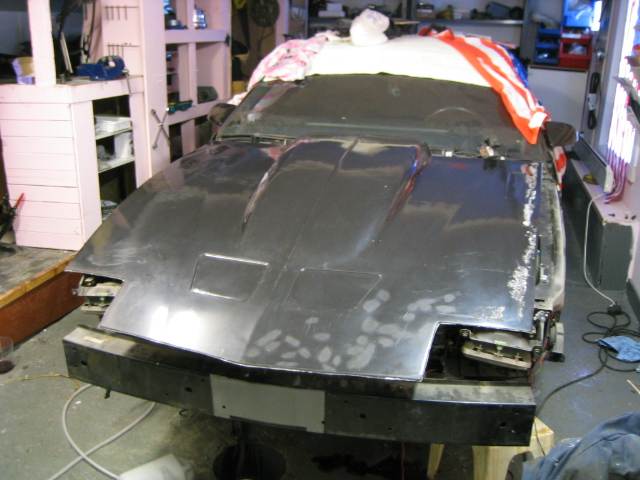

Msk383 Kirjoitettu 26. Tammikuuta, 2004 Kirjoittaja Kirjoitettu 26. Tammikuuta, 2004 Kiitos Jape, pelti tuli ja täyttää kaikki odotukset. pelti1.jpg_thumb
Msk383 Kirjoitettu 26. Tammikuuta, 2004 Kirjoittaja Kirjoitettu 26. Tammikuuta, 2004 Ja toinen.. [ylläpito on poistanut liitteen]
Msk383 Kirjoitettu 26. Tammikuuta, 2004 Kirjoittaja Kirjoitettu 26. Tammikuuta, 2004 ..ja vielä yksi.. pelti3.jpg_thumb
Ilku Kirjoitettu 26. Tammikuuta, 2004 Kirjoitettu 26. Tammikuuta, 2004 No niin...näyttää hyvältä hintaansa nähden. Hieman pintatöitä ja pian on orkkis pelli myynnissä! MSK: paljonko toi aihio muuten painaa ja miten paksu tuo on?
