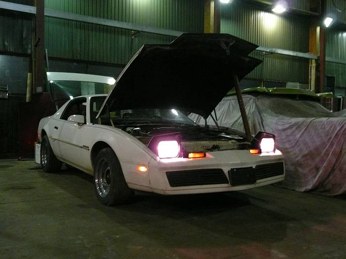

DevonMiles Kirjoitettu 29. Elokuuta, 2007 Kirjoittaja Kirjoitettu 29. Elokuuta, 2007 Piti vaihtaa topicin otsikko, oli lipsahtanut väärä vuosimalli! Tänään tuli kokeiltua "tavallista" akkua sen alkuperäisen sivunapavirityksen tilalle. Kunhan napojen kätisyys on oikea, tilaa on ja normaali akku mahtuu loistavasti! Sähkötkin näyttäisi toimivan, ainakin melkein kaikki. Vilkut toimivat oikealle päin, mutta vasemmalle päin jää palamaan eikä vilkuta. Etsin jo foorumilta tietoa ja luulen tietäväni mistä vika johtuu. Vasemmasta takavalosta on pimeänä yhden polttimon jarru-/vilkkulanka. Oikealla siis palaa jarrulla ja vilkulla kirkkaana kaikki kolme valoa, mutta vasemmalla puolella vain kaksi. Tämä sitten varmaan riittää pysäyttämään releen vilkutuksen? Vaihdetaan polttimo ja katsotaan toimiiko Nuo takavalot on muuten pimeällä HIENOT! Vetää suupielet hymyyn väkisinkin!! Sivumarkkerit ja etuparkit hieman arveluttavat maahantuontikatsastuksessa. Turvallisinta on varmaan teipata punaiset takamarkkerit piiloon! Etumarkkereihin ajattelin kytkeä releellä vilkut. Mutta nuo keltaiset etuparkit/vilkut ovatkin sitten mielenkiintoinen juttu. Tuosta eräästä AKE:n selvityksestäkään en oikein ottanut selvää. Joutuuko keulalle virittämään jotkut kirkkaat parkkivalokammotukset?! Ja vieläpä puskurin ritilöiden päälle?! :'( Tai sitten laitan keulalle parkilliset umpiot jos sellaisia löytyy ja saan parkit päällä jäämään luukut ylös. Pitäisi senkin ilmeisesti toimia! Tällä hetkellä taitaa olla sealed beam-umpiot, jotka jo itsessään arveluttavat, ei taida e-leimoja löytyä... Etupäästä kuuluu narinaa kun pyöriä kääntää paikallaan. Luulisin että johtuu jonkin nivelen rasvan puutteesta! Kaikki nivelet on kuitenkin käytävä läpi ennen leimalle vientiä. Myös takajarrut ovat ilmeisesti jumissa, pitää purkaa ja vaihtaa sisuskalut. Etujarrut menevät hyvin lukkoon, joten siellä ei varmaan ongelmia ole. Uusi kaasari on jo tullut postiin. Toivottavasti perjantaihin mennessä tulee myös uusi HEI-jakaja. Peltisarjat tilasin myös, eihän tuosta vakio-mehupillistä kannata mitään alkaa tekemään On tainneet GM:n insinöörit olla krapulassa kun ovat pakoputkistoa tuohon suunnitelleet, minun mielestäni todella säälittävä viritys V8-koneelle! Flektin visko on jumissa, pyörii täysillä kierroksilla koko ajan. Voikohan tälle tehdä mitään? Sähköflekti olisi tietysti paras vaihtoehto. Nyt pitää puhua huutamalla jos haluaa että ääni kuuluu ropelin pauhun yli... Niin, perään tulee alkuperäinen spoileri ja oikeanlainen puskuri, ei sen ihmeempiä Plus möreät kasikoneen soundit nykyisen suhinan tilalle. Kiitoksia vaan kannustuksista! Toivottavasti tämäkin auto näyttää joskus "vähemmän projektilta"...

DevonMiles Kirjoitettu 4. Syyskuuta, 2007 Kirjoittaja Kirjoitettu 4. Syyskuuta, 2007 No niin, tuli taas pitkästä aikaa käytyä tallilla ihmettelemässä ja tekemässäkin jotain. Etu-umpiot otin pois ja menin mallin kanssa varaosaliikkeeseen. Hyllystä löytyikin samankokoiset Hellan parkilliset H4-umpiot pisteluvulla 17,5 . Asensin ne jo paikalleenkin, eli nyt on ponussa E-hyväksytyt ajovalot edessä. Ensituntuma on se, että valotehoa tuli lisää ihan mukavasti. Tosin parkkeja en vielä kytkenyt, mutta ei liene kovin paha homma tehdä. Edessä sivumarkkeritkin toimivat näköjään vilkkuna, joten sekin ongelma on ratkaistu, niiden kytkennälle ei tarvitse tehdä mitään. Takavaloissa onkin sitten vielä jotain hämärää. Parkit päällä palaa kaikki kuusi takalamppua hyvin, mutta jarrulla/vilkulla enää vasemmalla yksi ja oikealla kaksi. Vaihdoin uudet kaksilankaiset polttimotkin, mutta siitä ei ollut apua. Johdoissa on siis varmaan jotain häiriötä? Vasemmalla ainoa toimiva jarruvalo on keskimmäinen lamppu, jonka kantaan tulee muistaakseni neljä johtoa. Tästä pitää etsiä oikeat johdot ja haaroittaa muille kannoille. Jos se vilkkukin sitten alkaisi toimimaan... Hätävilkulla muuten ei toimi kojelaudassa kuin toisen puolen vihreä vilkun merkkivalo, joten taitaa sekin olla sitten palanut. Onkos mittariston merkkilamppujen (esim. vilkun merkkivalo) vaihto kuinka vaikea homma tehdä ?
HFB Kirjoitettu 4. Syyskuuta, 2007 Kirjoitettu 4. Syyskuuta, 2007 joo nuo etumarkkerit/vilkut on siistit pimeellä, kun ainakin mulla vilkkuu vuorotellen etuparkki/sivumarkkeri
DevonMiles Kirjoitettu 5. Syyskuuta, 2007 Kirjoittaja Kirjoitettu 5. Syyskuuta, 2007 Jep, samalla tavalla myös mulla vilkkuu, siis edellyttäen että on parkit päällä. Jos ei ole, niin silloin vilkkuvat samaan tahtiin. Takavaloissa ei näköjään olekaan kytkettynä jarrulle/vilkulle kun kaksi lamppua per puoli, siis ulkoreunalla on pelkät parkit! Nyt alkoi vasen vilkkukin toimimaan, tosin melkoisen hitaasti. Pitää vielä purkaa mittaristo ja vaihtaa pimentynyt vilkun merkkilamppu. Jos sitten alkaisi vilkkunopeus olla oikea!
DevonMiles Kirjoitettu 5. Syyskuuta, 2007 Kirjoittaja Kirjoitettu 5. Syyskuuta, 2007 Muutaman kuvan otin tallilla käydessäni. Tässä valojen testausta...
DevonMiles Kirjoitettu 5. Syyskuuta, 2007 Kirjoittaja Kirjoitettu 5. Syyskuuta, 2007 Takavalotkin näyttää toimivan. Tarkasti katsoen kuvassa näkyy myös hankittuja varaosia
