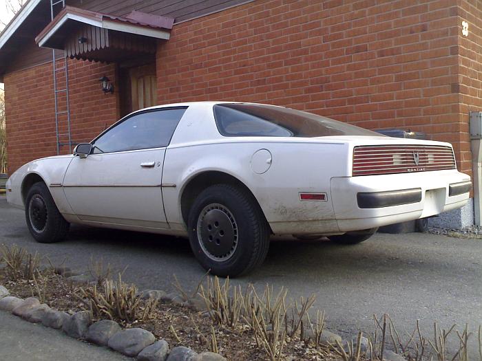

avogta-89 Kirjoitettu 6. Syyskuuta, 2007 Kirjoitettu 6. Syyskuuta, 2007 tai parkit sumareihin.... tästä kuvasta näkee(mitä ei näe)siis parkkeja....

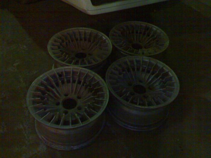

DevonMiles Kirjoitettu 25. Marraskuuta, 2007 Kirjoittaja Kirjoitettu 25. Marraskuuta, 2007 Laitetaaanpas tähän pientä välipäivitystä. Samanaikainen työ ja opiskelu ei näköjään jätä kovinkaan paljon ylimääräistä aikaa. Ponu on siis ollut tallissa, mutta en ole sille tässä välillä mitään tehnyt. Kova tavoite olisi kuitenkin talven kuluessa saada vaihdettua edes kaasari ja virranjakaja sekä poistaa katti. Mennään sitten vaikka muuten vakioputkistolla ja valusarjoilla! Osia olen saanut vähän haalittua lisää: Nupalta ostin 14" Turbocast-vanteet. 15"-versioiden etsiminen tuntuu olevan toivotonta ja hinnat ovat niin älyttömiä, että nyt on tyydyttävä pienempiin versioihin. Esim. eBayssa 15" sarjoista pyydetään jopa yli tuhatta taalaa! Mielestäni hieman liikaa 25 vuotta vanhoista aluvanteista. "Keilapallo"-ölykapseleita minulla on tällä hetkellä kolme kappaletta, neljäskin toivottavasti saadaan kohta hankittua! Eipä näitäkään tunnu paljoa täälläpäin liikkeellä olevan, pitää hankkia Amerikan mantereelta. Pääasia että jostain kuitenkin saa hankinnat tehtyä! Vanhoja valokuvia selatessani löysin sen verran hyvän kuvan, että piti skannata ja laittaa tänne näkyviin! Kuva on otettu Sirkus Finlandiassa joskus 80-luvulla, olisikohan ollut '87-'88 ehkä. Pääsin siis veljeni kanssa istumaan KITT:in kyytiin ja siitä napattiin muistoksi Polaroid-kuva. Nyt kun tuota kuvaa katsoo, niin eikös tuossa ole manuaalivaihteet, polkimista päätellen? Ja kojelaudastakin löytyy virheitä vaikka millä mitalla! MINUA ON HUIJATTU!
DevonMiles Kirjoitettu 15. Tammikuuta, 2008 Kirjoittaja Kirjoitettu 15. Tammikuuta, 2008 Katsareilta kävin kyselemässä maahantuonti/rekisteröintikatsastuksesta. Saastelaitteet pitää olla alkuperäisessä kunnossa, muuten ei leimaa tipu! Konehuoneessa on "emissio"tarra, jota vastaavat hilut pitää löytyä, eli auton pitää vastata tyyppihyväksyttyä mallia. Tosin se ihmetyttää, että eihän niissä ollut täällä Suomessakaan saastelaitteita, tai ainakin Metro-Auto purki ne pois. Tämä sitten tietää kaasarin vaihtoa (ainakin). Kaasari on hommattu, pitäisi olla ihan toimiva laite. Seuraavaksi puhdistelua ja joskus asennus ja testaus. Muuten ei katsastuksessa pitäisi ihmeitä olla. Hellan umpioihin laitetut parkit kelpaavat kuulemma, eli ei haittaa jos pitää ajovalojen kautta käyttää että saa luukut jäämään parkeilla ylös. Takamarkkereista katsari sanoi "Ota johdot irti ja laita musta teippi päälle" Oikea asenne kyllä miehellä 84 autossa ei tarvitse olla sivuvilkkuja ollenkaan, mutta etumarkkerit saavat olla ja toimia myös vilkkuina. Perusteellisesti pitää sitten käydä jarrut ja kaikki nivelet läpi vielä. Takakontin kuskinpuolen sivumuovien alle myös kurkistelin kun katsoin että kuinkas ne takamarkkerien johdot on sinne laitettu. Sisäpuolellahan näyttää jopa yllättävän siistiltä! Pakkohan tuosta oli kuvakin napata...
DevonMiles Kirjoitettu 15. Tammikuuta, 2008 Kirjoittaja Kirjoitettu 15. Tammikuuta, 2008 14" TurboCastitkin löytyvät. Sorry hämärä kuva...

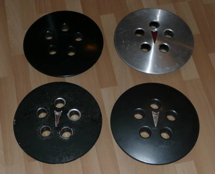

DevonMiles Kirjoitettu 15. Tammikuuta, 2008 Kirjoittaja Kirjoitettu 15. Tammikuuta, 2008 Ja myös kapselit löytyvät, koko sarja! Tosin kaikki ovat eri värisiä ja lommojakin näyttää olevan, joten pakkelihommia tiedossa. Noissa onkin näköjään runko tehty muovista, mutta tuo "julkisivu" on alumiinipeltiä, olipa sitten minkä värinen kapseli tahansa. Nämäkin tuli ostettua USA:sta/Kanadasta, ei oikein Suomessa tunnu liikkuvan. Ja onpahan alkuperäiset eikä mitkään jälkituotantoreplicat!

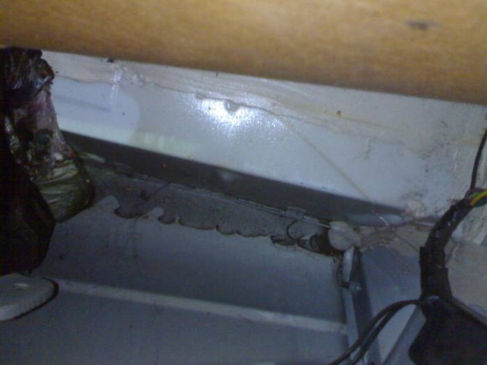

DevonMiles Kirjoitettu 25. Huhtikuuta, 2008 Kirjoittaja Kirjoitettu 25. Huhtikuuta, 2008 Tullista on nyt 3kk ajolupa haettu ja saatu, baanalle pääsee Ponu siis ihan luvallisesti! Tenkisesti laite tuntuu toimivan melko hyvin (moottori, vaihteisto, jarrut). Löytyi tästäkin yksilöstä korroosion aiheuttama paha vaurio: Kuskin puolelta apurunko oli revennyt ohjaussimpukan kohdalta. Kemppi-liimaa siihen on jo laitettu ja laitetaan myös lisävahvikkeita. Ohjaussimpukka ei pysynyt paikallaan kun ratista käänsi, vaan kääntyili revenneen runkopalkin kanssa melko ikävännäköisesti. No nää pitää ottaa vaan kokemuksen kannalta, tuleepahan oma auto tutuksi
BadassZ28 Kirjoitettu 25. Huhtikuuta, 2008 Kirjoitettu 25. Huhtikuuta, 2008 Onko sulla wonderbar vahviketankoa tässä? Sen pitäis auttaa just tuohon apurungon repeytymis/väsymisongelmaan.
DevonMiles Kirjoitettu 25. Huhtikuuta, 2008 Kirjoittaja Kirjoitettu 25. Huhtikuuta, 2008 Eipä ole wonderbaria, pitää varmaan ostaa tai rakentaa. Eikös se kiinnity tuonne kallistuksenvakaajan puslien alle tms? Ei olisi varmaan kovin paha homma hitsata sellainen tukitanko jossa on kiinnityslaipat päissä. Ei siis johdu korroosiosta vaan liian tehokkaasta ohjaussimpukasta Tyyppivika näyttää olevan näissä vehkeissä. Minkähän ihmeen takia ei ole sitten edes tehtaalla korjattu ongelmaa muissa kun Camaro Iroc Zetoissa? Pitäs varmaan jotkut 135 leveät sirkkelinterät laittaa eturenkaiksi niin ei ole liian suuri kitka kumin ja tien välissä, ei ratkea runko
DevonMiles Kirjoitettu 27. Huhtikuuta, 2008 Kirjoittaja Kirjoitettu 27. Huhtikuuta, 2008 Runkopalkki on nyt hitsattu, eilen kävin jo cruisailemassa Ohjaussimpukan kohdalta joustaa vieläkin aika reilusti, joten ainoa vaihtoehto on laittaa wonderbar. Taidanpa tehdä kopion vaikka Spohn Performancen wonderbarista, on sen verran yksinkertaisen näköinen!

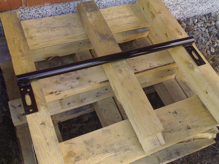

DevonMiles Kirjoitettu 1. Toukokuuta, 2008 Kirjoittaja Kirjoitettu 1. Toukokuuta, 2008 Tollanen siitä wonderbarista sitten tuli Oisko sittenkin pitänyt maalata punaisella värillä?

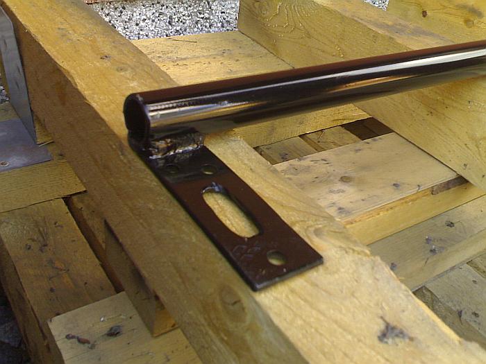

DevonMiles Kirjoitettu 1. Toukokuuta, 2008 Kirjoittaja Kirjoitettu 1. Toukokuuta, 2008 Ja vielä lähikuvaa. Jäykistyi keula ihan älyttömän paljon tuolla, voin suositella kaikille 3-gen autojen omistajille, aivan ehdoton lisävaruste! Päätykiinnikkeiden materiaali on n. 5mm lattaa ja putki on vajaa 34 mm halkaisijaltaan, noin 3mm seinämällä.

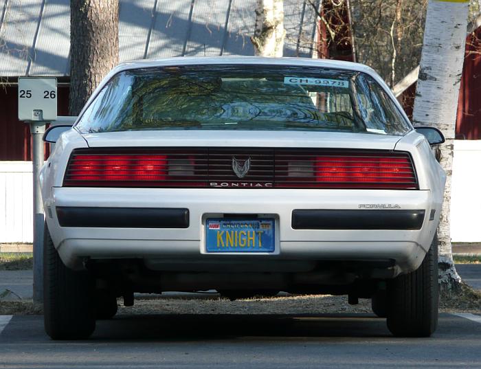

HFB Kirjoitettu 1. Toukokuuta, 2008 Kirjoitettu 1. Toukokuuta, 2008 Tänään vaihtui alle Turbocast-vanteet 205-renkaineen! Pöläreitäkin mallasin ihan vaan huvin vuoksi. Jokainen pitää vielä kitata/maalata. Mutta ihan hyvältähän nuo 14" versiotkin näyttävät Huomenna on sitten tulliin keikka, pitää itkeä avonalennusta erinäisitä asioista. Ja niitähän tuosta yksilöstä löytyy! Vielä pitäisi akun kiinnikkeet hitsata ja tehdä wonderbar. Tämän jälkeen aloitetaan maahantuontikatsastus! hyvä tulee hieno detaili nuo valkeet raidat takavaloissa
DevonMiles Kirjoitettu 1. Toukokuuta, 2008 Kirjoittaja Kirjoitettu 1. Toukokuuta, 2008 Kiitos kiitos! Itseasiassa ei ole valkoisia raitoja takavaloissa vaikka tosiaan tuossa kuvassa siltä näyttää! Taitaa ilta-aurinko paistaa sopivasti niihin muoviripoihin. Ihan perus 84-malliset valot on, ne vaaleammat versiot. Tummemmat olisi kyllä hienommat... Ottaen huomioon että musta tulee olemaan tuon auton ainoa oikea väri
HFB Kirjoitettu 1. Toukokuuta, 2008 Kirjoitettu 1. Toukokuuta, 2008 kas perkelettä. näin kuuloharhan... mut oon nähny jonku valkeen trans amin mis oli valkeet stripet valoissa ni ehkä se siivitti tota harhaa katoppas kuvaus-topiikista mun postaama miittikuva, siinä on vasemmalla kaverin kiesi, ilmeisesti omastas tulee samanhenkinen... musta+ turbocastit

JoukoY Kirjoitettu 6. Toukokuuta, 2008 Kirjoitettu 6. Toukokuuta, 2008 Ja vielä lähikuvaa. Jäykistyi keula ihan älyttömän paljon tuolla, voin suositella kaikille 3-gen autojen omistajille, aivan ehdoton lisävaruste! Päätykiinnikkeiden materiaali on n. 5mm lattaa ja putki on vajaa 34 mm halkaisijaltaan, noin 3mm seinämällä. Löytyykö mittoja tuolle wonderbarille? Voisin tehdä omaan samanlaisen.
F350 Kirjoitettu 6. Toukokuuta, 2008 Kirjoitettu 6. Toukokuuta, 2008 Löytyykö mittoja tuolle wonderbarille? Voisin tehdä omaan samanlaisen. just tuli sama homma mieleen, jos olis mitat ei tarttis moneen kertaan irrotella kallistuksenvakaajaa.
DevonMiles Kirjoitettu 6. Toukokuuta, 2008 Kirjoittaja Kirjoitettu 6. Toukokuuta, 2008 Eipä ole mittakuvia tuosta . Tuli tehtyä melkoisen "tunteella" tuo viritys.. Sen takia en Spohniltakaan ilman säätöä olevaa tankoa uskaltanut tilata, kun en ollut varma käykö se tuohon suoraan paikalleen kaikkien apurungon vääntyilyjen jälkeen. Parempi oli siis tehdä itse mittatilaustyönä! Wonderbarin tekovaiheet oli suunnilleen seuraavat: 1. Kallistuksenvakaajien puslat irti kiinnikkeistä (2 pulttia per pusla). Kiinnikkeet jätetään apurunkoihin kiinni. 2. Leikataan 5mm paksusta rautatavarasta kiinnityslaput jotka tulevat puslien alle. Leveys sama kun puslan rungossa, pituus sen verran reilu että yltää hyvin hitsata putken kiinni. Silmämääräisesti mittaus, riippuu kuinka paksua putkea aiot käyttää. 3. Kiinnityslappuihin porataan läpireiät pultteja varten. 4. Ainakin alkuperäisissä puslissa on pitkulaiset korokkeet, joille pitää myös tehdä väisteaukot. Mittaa ja merkitse aukon paikat kiinnityslappuihin. Poraa vieriviereen isolla poranterällä ja ota rälläkällä väliin jääneet kannakset pois 5. Poraa kiinnityslappuihin paikat puslien nurkissa oleville taivutetuille nastoille. 6. Kun saat kummankin lapun asettumaan nätisti paikalleen, laita ne puslien alle ja kiristä puslien pultit. 7. Mittaa ja katkaise putki oikean pituiseksi. Mitta kiinnityslappujen ulkoreunasta ulkoreunaan. 8. Kaveria/tukivirityksiä apuna käyttäen nosta putki paikalleen ja hitsaa muutamasta kohdasta pistemäisesti kiinni siten, että pysyy eikä kääntyile. 9. Irrota puslat ja pistehitsattu wonderbar-viritys. 10. Hitsaa suurta virtaa käyttäen putki kunnolla kiinnityslappuihin kiinni ja toivo että ei vetele kovin paljoa lämmön vaikutuksesta 11. Siistiminen, maalaus ja paikalleen asennus. Tottakai helpoimmalla selviää jos on irrallaan olevat puslat jossain tallin nurkassa, niistä voi suoraan mittailla reikien ja väisteaukkojen paikat. Ei tarvitse montaa kertaa availla auton alla puslia.
