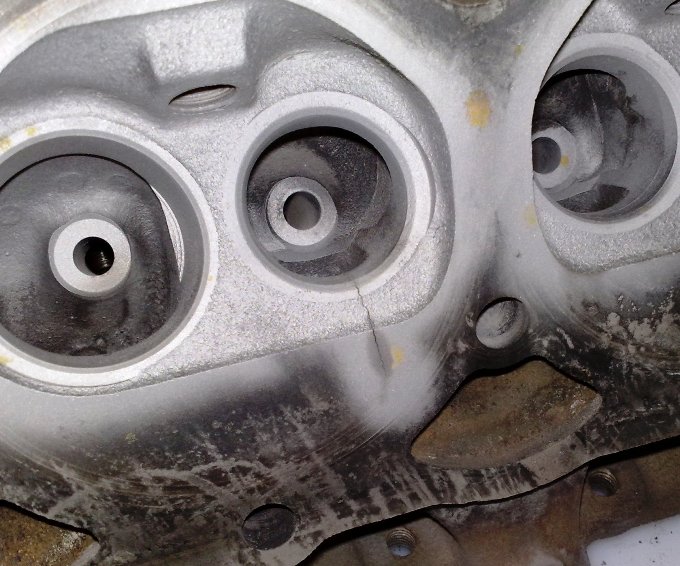

Chonder Kirjoitettu 4. Toukokuuta, 2010 Kirjoittaja Kirjoitettu 4. Toukokuuta, 2010 koneistamolla olivat sitä mieltä ettei kannata yrittää korjata
mikke Kirjoitettu 4. Toukokuuta, 2010 Kirjoitettu 4. Toukokuuta, 2010 ihan reilun poreen ovat löytäneet valurautaako toi kansi on?
Chonder Kirjoitettu 5. Toukokuuta, 2010 Kirjoittaja Kirjoitettu 5. Toukokuuta, 2010 valurautaako toi kansi on? jep

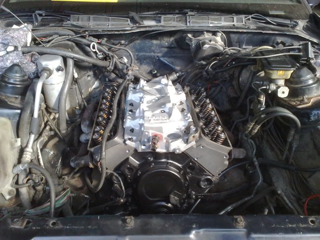

Chonder Kirjoitettu 14. Heinäkuuta, 2010 Kirjoittaja Kirjoitettu 14. Heinäkuuta, 2010 alkaa jo vähän tapahtua täälläkin
HFB Kirjoitettu 14. Heinäkuuta, 2010 Kirjoitettu 14. Heinäkuuta, 2010 moottorihan se siellä mitäs tehty, lisätty & poistettu?
Chonder Kirjoitettu 14. Heinäkuuta, 2010 Kirjoittaja Kirjoitettu 14. Heinäkuuta, 2010 uuvet rautakannet isommilla kanavilla, edelin imusarja, vesipumppu, compin nokkaa, hei jakaja msd puolalla ja accelin piuhoilla. antureita sieltä sun täältä ja vähän maalia... siinä tais olla ne tärkeimmät. pitäis vielä perään keksiä joku parempi lukko...auburn tms
HFB Kirjoitettu 14. Heinäkuuta, 2010 Kirjoitettu 14. Heinäkuuta, 2010 uuvet rautakannet isommilla kanavilla, edelin imusarja, vesipumppu, compin nokkaa, hei jakaja msd puolalla ja accelin piuhoilla. antureita sieltä sun täältä ja vähän maalia... siinä tais olla ne tärkeimmät. pitäis vielä perään keksiä joku parempi lukko...auburn tms itellä piti tulla entiset jakaja, puola ja vesipumppu mut kaikki oliki enemmä tai vähemmän paskoja

Chonder Kirjoitettu 31. Toukokuuta, 2011 Kirjoittaja Kirjoitettu 31. Toukokuuta, 2011 Alkaa näyttää jo siltä, että ehkä viimeinkin summermiittin camarolla Apulaitteet ja syyläri vielä kiinni + johdot ja muut pikkukilkkeet. Ja pakoputki pitäs hitsata kasaan, muutama sauma. tarvis saada uus pultti tuohon kampiakselin päähän, dampperin ja sen siivapyörän keskimmäinen pultti, tekeekö ARP niitä? vanhasta meni kierteet huonoks kun veivasin sillä dampperia paikalleen, olis hyvä saada uus vaikkei toi nyt niin huonossa kunnossa ole, kierteet kyllä kuluneet. Jos joku tietäis osanumeroo niin osais Partsista hakea kerralla oikea... Niin ja leima pitäs vielä saada eipä sen kummempia tällä kertaa
HFB Kirjoitettu 31. Toukokuuta, 2011 Kirjoitettu 31. Toukokuuta, 2011 Alkaa näyttää jo siltä, että ehkä viimeinkin summermiittin camarolla Apulaitteet ja syyläri vielä kiinni + johdot ja muut pikkukilkkeet. Ja pakoputki pitäs hitsata kasaan, muutama sauma. tarvis saada uus pultti tuohon kampiakselin päähän, dampperin ja sen siivapyörän keskimmäinen pultti, tekeekö ARP niitä? vanhasta meni kierteet huonoks kun veivasin sillä dampperia paikalleen, olis hyvä saada uus vaikkei toi nyt niin huonossa kunnossa ole, kierteet kyllä kuluneet. Jos joku tietäis osanumeroo niin osais Partsista hakea kerralla oikea... Niin ja leima pitäs vielä saada eipä sen kummempia tällä kertaa vielähän täs pari viikkoa on, hopihopi
Soppa Kirjoitettu 31. Toukokuuta, 2011 Kirjoitettu 31. Toukokuuta, 2011 Vaikka tää: http://www.summitracing.com/parts/ARP-234-2501/ Kannattaa putsata se kierre kampiakselin päästä kierretapilla, ei oo kiva, kun pultti jumii ja katkeaa sinne, kokemusta on Ja kannattaa panostaa dampperinasennustyökaluun, maksaa pari kymppiä.
Chonder Kirjoitettu 31. Toukokuuta, 2011 Kirjoittaja Kirjoitettu 31. Toukokuuta, 2011 Vaikka tää: http://www.summitracing.com/parts/ARP-234-2501/ Kannattaa putsata se kierre kampiakselin päästä kierretapilla, ei oo kiva, kun pultti jumii ja katkeaa sinne, kokemusta on Ja kannattaa panostaa dampperinasennustyökaluun, maksaa pari kymppiä. Pitää kysellä tuota Kyselin myös tuota työkalua aikaisemmin, partsissa heidän mukaan halvin oli joku 250€ Paikallisesta jenkkikorjaamosta neuvoivat että naputtaa sen hollille ja kiertää paikalleen, ei se tainnut niin helppoa ollakkaan, tai sitten oli jäänyt jotain paskaa väliin vaikka koitin hyvin puhdistaa. No nyt se on siellä ja saa siellä pysyäkkin prkle Nojoo eka tän kokoluokan koneremppa joten pieniä vastoinkäymisiä oli varmaan odotettavissa, mut aina oppii uutta
