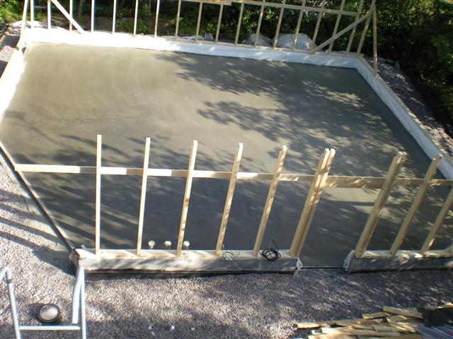

Nupa Kirjoitettu 11. Kesäkuuta, 2010 Kirjoittaja Kirjoitettu 11. Kesäkuuta, 2010 Täytyy koroketutteja hakea satakunta lisää kun pirulaiset loppuivat Muuten olis rytoksit paikallaan ja raurotuskin Vklp vielä kaapelinasennus ja valu maanantaina, kelin niin salliessa.

accident Kirjoitettu 11. Kesäkuuta, 2010 Kirjoitettu 11. Kesäkuuta, 2010 Täytyy koroketutteja hakea satakunta lisää kun pirulaiset loppuivat Muuten olis rytoksit paikallaan ja raurotuskin Vklp vielä kaapelinasennus ja valu maanantaina, kelin niin salliessa. hyvähyvä laatan paksuus ja raudoitus?
Nupa Kirjoitettu 11. Kesäkuuta, 2010 Kirjoittaja Kirjoitettu 11. Kesäkuuta, 2010 hyvähyvä laatan paksuus ja raudoitus? Verkot on 500 150 silmällä, nostettu ~5 senttiä ja 10 sentin valu. Lämmityskaapelia tulee joku 450 metriä, pitäis pysyä lämpösenä
Nupa Kirjoitettu 12. Kesäkuuta, 2010 Kirjoittaja Kirjoitettu 12. Kesäkuuta, 2010 Lattiakaveri kävi kääntymässä, kuulema tuo ml-top on aika tarkka olosuhteista ja kun sade-ennusteet näyttää sadetta niin valu todennäköisesti siirtyy... Hmm, värikartassa löytyy vakioväreissä myös punainen...

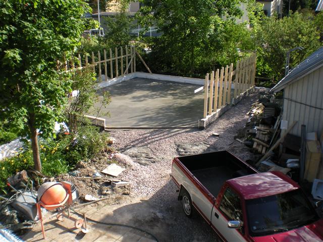

Nupa Kirjoitettu 23. Kesäkuuta, 2010 Kirjoittaja Kirjoitettu 23. Kesäkuuta, 2010 Valu venyi keleistä yms. johtuen ja olikin vasta tänään, mutta silti, -e- eihän tonne mahdu edes toi Fleetside
Nupa Kirjoitettu 23. Kesäkuuta, 2010 Kirjoittaja Kirjoitettu 23. Kesäkuuta, 2010 ja sitten odotellaan kuivumista 10.vkoa On kävelyvalmis vaikka heti, autot sais ajaa 2 viikon päästä Jussin jälkeen jatkuu rungonpystytys.
Chevy Kirjoitettu 23. Kesäkuuta, 2010 Kirjoitettu 23. Kesäkuuta, 2010 On kävelyvalmis vaikka heti, autot sais ajaa 2 viikon päästä Jussin jälkeen jatkuu rungonpystytys. onkos tää uus nyt sitten korjaamotalli vai säilytystalli
Nupa Kirjoitettu 23. Kesäkuuta, 2010 Kirjoittaja Kirjoitettu 23. Kesäkuuta, 2010 onkos tää uus nyt sitten korjaamotalli vai säilytystalli Säilytys Eli ML-toppi tuohon hierottiin päälle, kerrallavalmis

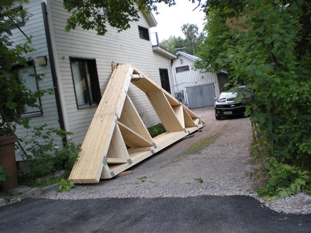

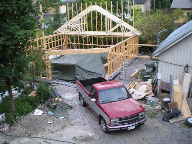

Nupa Kirjoitettu 22. Heinäkuuta, 2010 Kirjoittaja Kirjoitettu 22. Heinäkuuta, 2010 Ja näin edetään... Kattoristikot 3 viikkoa myöhässä ja kun ne vihdoin tulevat, tuodaan ne puolperävaunulla, mikä ei mahdu kääntymään pihaan joten tuolit joudutaan dumppaamaan ajoväylälle josta ne kevyesti kantaen yritetään saada rungon päälle... Saas nähdä mitä hyvittävät laskussa, tappeluksi taitaa mennä kuitenkin 3 jaksettiin kantaa ja kiinnittää, maanantaille on saatava jostain nosturi...
