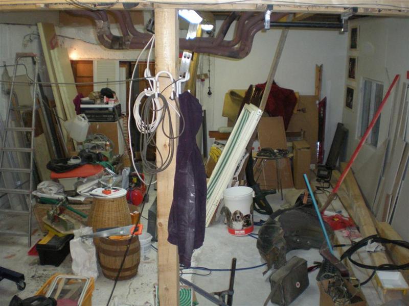

Nupa Kirjoitettu 3. Lokakuuta, 2009 Kirjoittaja Kirjoitettu 3. Lokakuuta, 2009 Nosturipaikka tulee vasemmalle ja siihen jää nyt tuo olemassaoleva betskulattia, ens keväänä puretaan se ja tehdään nosturipaikka kunnolla. Tämä talvi selvitään vielä vanhalla kunnon ramppimenetelmällä

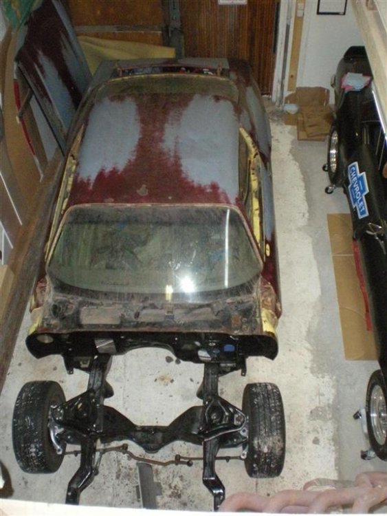

jaham Kirjoitettu 3. Lokakuuta, 2009 Kirjoitettu 3. Lokakuuta, 2009 Ehkä jo "kohta" f-bodyaiheista kuvaa... mutta sitä odotellessa pari muuta... eli tuohon tulee mahtumaan 2 kulkinetta rinnakkain ja ens keväänä tulee päätyyn myös toinen ovi. Betonia odotellessa mennyt nyt viikko, pitäis saada hieman halvemmalla ylijäämää, kun, jos... mistä löytyy noin harvaa verkkoa vai on tehty irto teräksistä?tiesithän verkkojen limityksen ja teräksien jatkos pituudet?tosin lattia valuissa ei oo kyllä ihan karvan päälle,ainut ehkä halkeamat.
Nupa Kirjoitettu 3. Lokakuuta, 2009 Kirjoittaja Kirjoitettu 3. Lokakuuta, 2009 mistä löytyy noin harvaa verkkoa vai on tehty irto teräksistä?tiesithän verkkojen limityksen ja teräksien jatkos pituudet?tosin lattia valuissa ei oo kyllä ihan karvan päälle,ainut ehkä halkeamat. Juu, itte tehty jämäraudasta ja loppu raudat kesken et oo eka joka kommentoi, kait tota pitäs pikkasen tihentää...
jaham Kirjoitettu 3. Lokakuuta, 2009 Kirjoitettu 3. Lokakuuta, 2009 varmaan tiesit normi verkkojen limitys 2 silmä väliä,jatkos pituus 5 kertaa aine vahvuus eli 10mm puol metriä.
accident Kirjoitettu 3. Lokakuuta, 2009 Kirjoitettu 3. Lokakuuta, 2009 varmaan tiesit normi verkkojen limitys 2 silmä väliä,jatkos pituus 5 kertaa aine vahvuus eli 10mm puol metriä. Jos teet laatasta alle 120 mm vahvan pärjäät yhdellä keskeisellä verkolla (öpaut T10 #150), jos yli 120 niin sitten verkot yp+ap
jaham Kirjoitettu 3. Lokakuuta, 2009 Kirjoitettu 3. Lokakuuta, 2009 juu ei kyllä tarkoitus ali arvioida kenenkää tekemisiä,ainut jos voi antaa neuvoja ni hyvä nii.itellä n.9v. kokemus petonki hommista.suojabetoni myös tärkeä ulkotiloissa 35mm riittävä,sisätiloissa riittää vähempikin.
Nupa Kirjoitettu 3. Lokakuuta, 2009 Kirjoittaja Kirjoitettu 3. Lokakuuta, 2009 Neuvoja toki otetaan kiitollisena vastaan, asiassa kun asiassa, varsinkin kun/jos joku on menossa täysin päin persettä

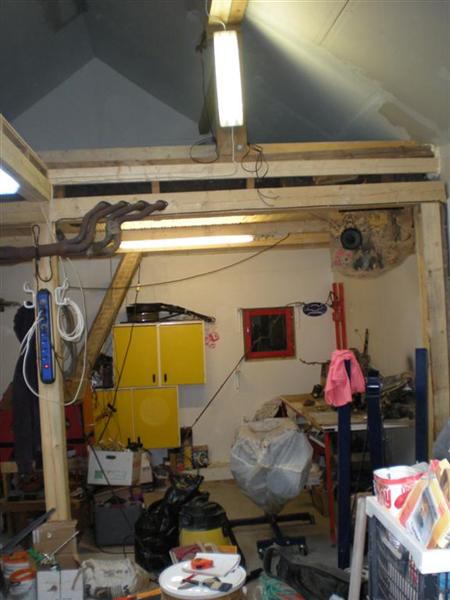

Nupa Kirjoitettu 10. Lokakuuta, 2009 Kirjoittaja Kirjoitettu 10. Lokakuuta, 2009 Lattia valettu, kiitokset Mikalle jos lukee tätä ja vastapalvelus tehdään, kysy vaan Enää puuttuu lattiasta jonkin sortin päällyste (mistähän sais jtn päällystettä "edullisesti" ), muutamakymmenen neliötä lämpöeristykset seinistä ja katosta, viimeiset pinta-asennukset seiniin (kipsilevy?) ja maalaukset päälle ja se viimeinen silaus eli kaikkien kamojen putsaus rakennuspölystä Jos tämän kuun puolella sais em. valmiiksi ja projektit sisätiloihin ja lämmitykset päälle, ottas loppuvuoden iisisti kun on jo selkäkin valmiiksi rikki, jos sitä jaksais jo alkuvuodesta jatkaa harrastehommia
Nupa Kirjoitettu 5. Marraskuuta, 2009 Kirjoittaja Kirjoitettu 5. Marraskuuta, 2009 Jos tämän kuun puolella sais valmiiksi ... jne Eikun, rupeaa olemaan kohtuu valmis, pitää muutama kuva napata vklp aikana todisteeksi. Kohta pääsee kasaamaan

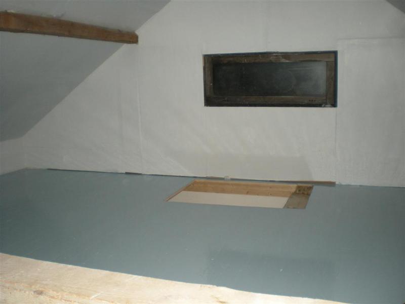

Nupa Kirjoitettu 6. Marraskuuta, 2009 Kirjoittaja Kirjoitettu 6. Marraskuuta, 2009 Yläkerran "apulaitetila" on about valmis, pari listaa vielä ja efektivärit (verenpunainen ), mahtuu hyvin (verenpunainen ) karvamatto ja soffa ja pöytä ja baarikaappi ja...

Soppa Kirjoitettu 6. Marraskuuta, 2009 Kirjoitettu 6. Marraskuuta, 2009 Tosta reiästä on sitte hyvä horjahella alas baarikaappia tyhjentäess
Nupa Kirjoitettu 6. Marraskuuta, 2009 Kirjoittaja Kirjoitettu 6. Marraskuuta, 2009 Tosta reiästä on sitte hyvä horjahella alas baarikaappia tyhjentäess Ite asiassa, tuo reikä ei pelota, pahempi jos tippuu tätä kautta projektien päälle Pitää varmaan jonkun sortin kaide tohon vielä laittaa

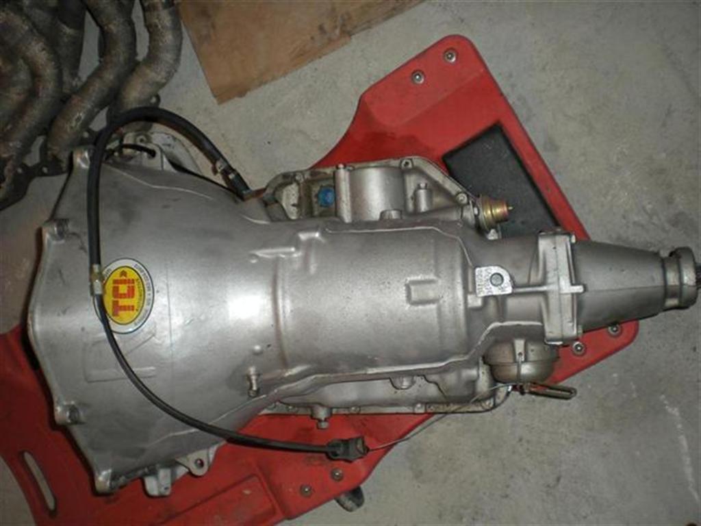

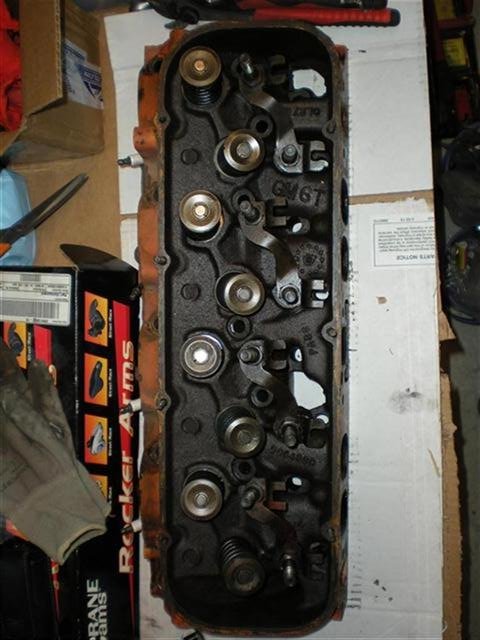

Nupa Kirjoitettu 16. Tammikuuta, 2010 Kirjoittaja Kirjoitettu 16. Tammikuuta, 2010 Tänään kotiutui tällainen mötikkä, mistä pitäis myös alkaa jotain tekemään. Lohkon takaa löytyy numerosarja 3999290 (402/´72)
Nupa Kirjoitettu 16. Tammikuuta, 2010 Kirjoittaja Kirjoitettu 16. Tammikuuta, 2010 kansista löytyy 3904390, ovat siis ´67, 396/427, 98cc chamber.
Nupa Kirjoitettu 16. Tammikuuta, 2010 Kirjoittaja Kirjoitettu 16. Tammikuuta, 2010 Motissa kuulema vakiohko nokka sisällä, mitä lie tarkoittaakaan Kylkiäisenä tuli myös joku Compin nokka, josta olen lukevinani 292H ja Compin sivuilta luntattua: 292H Magnum™ is for the serious “Street/Strip” type car. An aftermarket torque converter should be used as well as headers, intake and increased compression. The 292H has a radical rough idle. Vielä moottorinjatke, mikä on tämännäköinen.
-vellu Kirjoitettu 16. Tammikuuta, 2010 Kirjoitettu 16. Tammikuuta, 2010 kansista löytyy 3904390, ovat siis ´67, 396/427, 98cc chamber. Jep Head #1: GM3T 3904380 Head #2: GM4T 3904390 Ikä: 1966-67 Kone 396 325 hp, L-34 tai L-35 -e- ja ovaliit portit
Nupa Kirjoitettu 16. Tammikuuta, 2010 Kirjoittaja Kirjoitettu 16. Tammikuuta, 2010 Ilmeisesti nokka olis tämä http://www.compcams.com/Cam_Specs/CamDetails.aspx?csid=390&sb=2 Tulee museoleiman kanssa trouble
