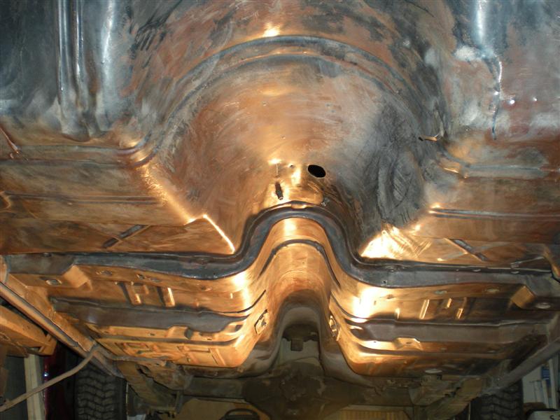

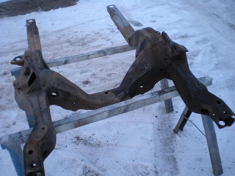

Nupa Kirjoitettu 3. Tammikuuta, 2009 Kirjoittaja Kirjoitettu 3. Tammikuuta, 2009 Tästä lähdettiin tämän päivän askareisiin...

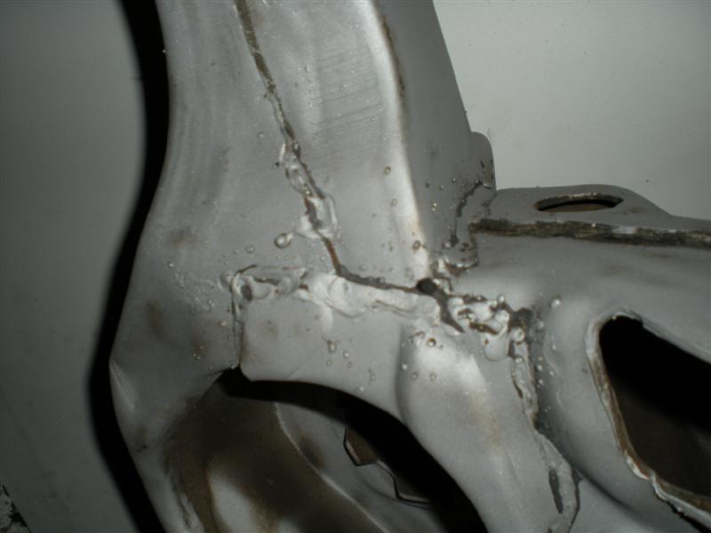

tarmo68 Kirjoitettu 3. Tammikuuta, 2009 Kirjoitettu 3. Tammikuuta, 2009 Miten noi -73 vuoden hitsaukset tossa apurunkossa ,onko komeet??

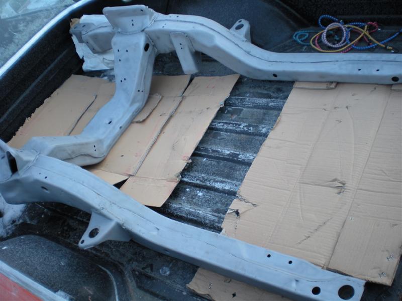

Nupa Kirjoitettu 3. Tammikuuta, 2009 Kirjoittaja Kirjoitettu 3. Tammikuuta, 2009 Ja tällasta jälkeä tuli. Kiitos mikkelle vielä kerran Kotona ähräsin ton talliin kun tarkotus oli alkaa heti maalata... no, tallissa oli 1 aste lämmintä vaikka patteri oli päällä, pikkasen nappia kaakkoon, mut ei auttanu, ei lämmenny kun 11 asteeseen vaikka 7 tuntia siinä odottelin. Tulipa putsattua muita osia samalla ja vielä jäi, maalataan sit kun saan lämmöt yli 15, 20 olis hyvä...
Nupa Kirjoitettu 3. Tammikuuta, 2009 Kirjoittaja Kirjoitettu 3. Tammikuuta, 2009 Miten noi -73 vuoden hitsaukset tossa apurunkossa ,onko komeet?? Tota, On

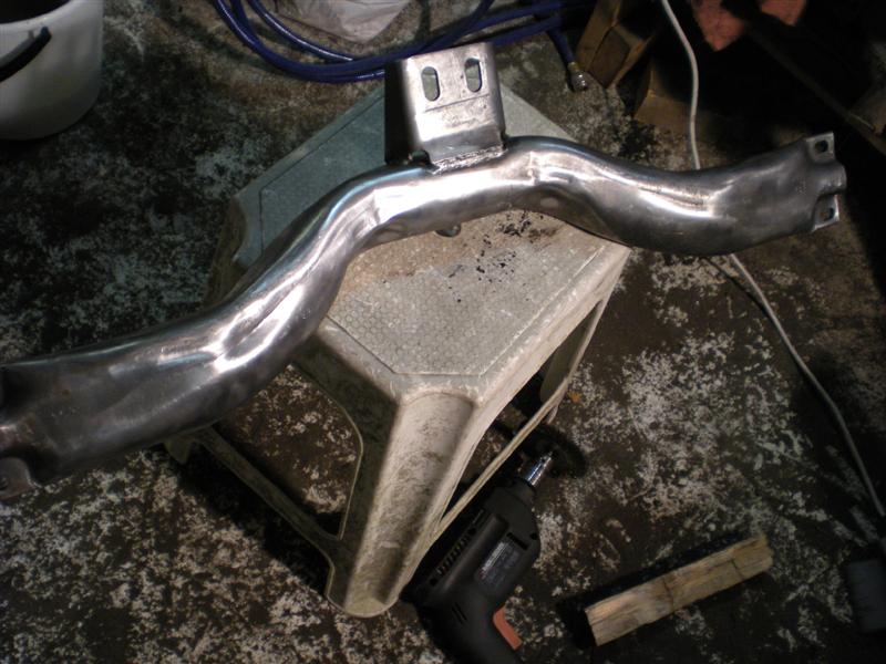

Nupa Kirjoitettu 3. Tammikuuta, 2009 Kirjoittaja Kirjoitettu 3. Tammikuuta, 2009 Tuleeko "museoleimalla" sanomista jos jättää vaihteiston poikkituen "BlingBling"

tarmo68 Kirjoitettu 3. Tammikuuta, 2009 Kirjoitettu 3. Tammikuuta, 2009 Miten paljon noi hitsarit ovat tunteneet "ammattiylpeyttä" kun tollaista paskaa ovat käsistään päästäneet.Mulla oli ihan samanlaista.Hiitsasin kaikki saumat uudelleen mutta siinä on vaan se ongelma kun liitosten väliin on päässyt ruostetta ja se haittaa hitsailua.Joutuu avaamaan saumat aika syvältä.
Nupa Kirjoitettu 6. Tammikuuta, 2009 Kirjoittaja Kirjoitettu 6. Tammikuuta, 2009 Viikonloppuna kun putsailin alustaa alapuolelta poralla ja harjalla niin löin pääni taas Ja tänään sit jatkoin putsailuja ja samalla työnsin ton 350/305-350 -kombon nurkkaan ja tein kaupat toisesta motista. Tehdään tota sit joskus...

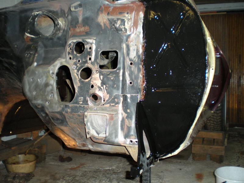

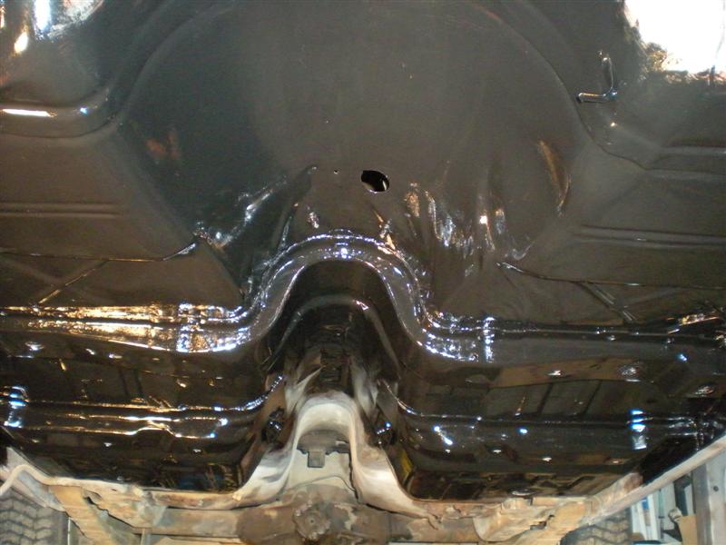

Nupa Kirjoitettu 9. Tammikuuta, 2009 Kirjoittaja Kirjoitettu 9. Tammikuuta, 2009 Tohon pisteeseen jakso hinkata ja puhdistaa ennen kuin...
Nupa Kirjoitettu 9. Tammikuuta, 2009 Kirjoittaja Kirjoitettu 9. Tammikuuta, 2009 ...suti kerroksen ruosteporria pohjaan. Loistot häikäsee, pohja on täysin musta eikä laikukas. Huomena nähdään miten tuo kuivaa, mutta nyt sai onneksi jo 17 astetta lämmintä talliin Taas kerran myyntilupaukset piti paikkansa, nimittäin siliää suht kivasti pensselillä ja se toinen, että jos menee iholle niin lähtee sitten kulumalla pois (naamassa maalipisaroita, ei mustaa ruttoa)
Nupa Kirjoitettu 9. Tammikuuta, 2009 Kirjoittaja Kirjoitettu 9. Tammikuuta, 2009 Kokeilin tota pensselöidä tuohonkin ja näytti "ihan ookoolta" vaan luulenpa kuitenkin, että huomena vetäsen tulipellin ruiskulla...

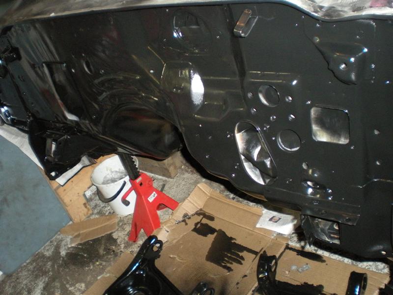

Nupa Kirjoitettu 10. Tammikuuta, 2009 Kirjoittaja Kirjoitettu 10. Tammikuuta, 2009 Köh köh, tulipelti ja tukivarret ruiskittu, saas nähä mitä tuli
Nupa Kirjoitettu 11. Tammikuuta, 2009 Kirjoittaja Kirjoitettu 11. Tammikuuta, 2009 Tulee kohtuuhyvää pintaa pölysessä tallissa
Nova Kirjoitettu 11. Tammikuuta, 2009 Kirjoitettu 11. Tammikuuta, 2009 Huonossa tilassa hyväkin maalari tekee hyvää jälkeä.

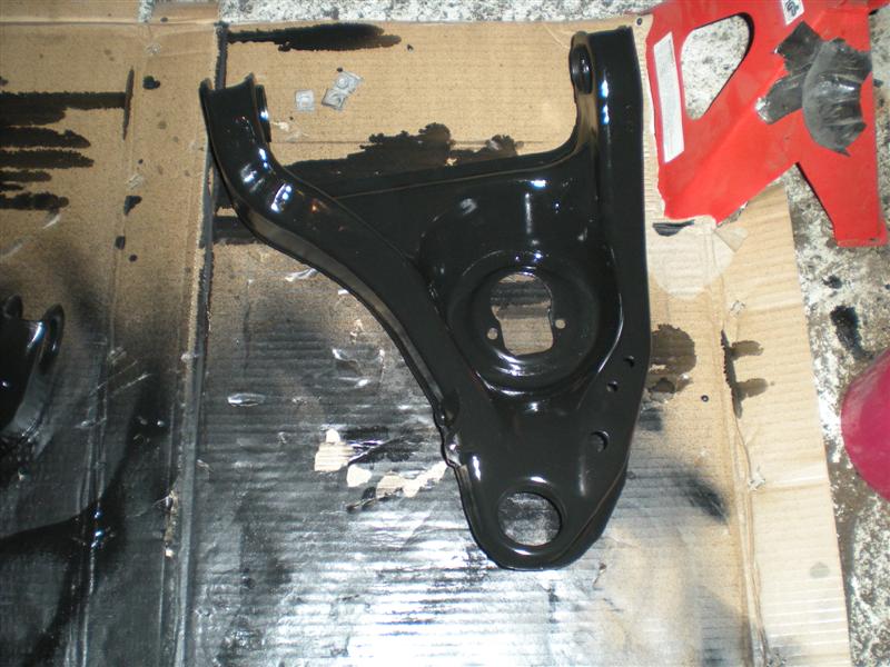

Nupa Kirjoitettu 11. Tammikuuta, 2009 Kirjoittaja Kirjoitettu 11. Tammikuuta, 2009 Eikä nuilla (alusta, ripustus...) oo edes niin väliä, hetihän ne on likasia kun lähtee ajamaan. Kunhan on ruostesuojaus kunnossa Tulipellikin sai ruiskusta.
Nupa Kirjoitettu 11. Tammikuuta, 2009 Kirjoittaja Kirjoitettu 11. Tammikuuta, 2009 Persettä hinkkasin sen verran että löyty numerosarjat GZG1934 ja G143 ja nehän kertovat, että siinä pitäs olla lukoton 2.73 ja peräkoppa on valettu 14.7.73. Välitys varmaankin jää tuollaseksi vaan lukko tulee...
Nupa Kirjoitettu 11. Tammikuuta, 2009 Kirjoittaja Kirjoitettu 11. Tammikuuta, 2009 Mitä toi maali on??? PORria. Tukivarressa pohjamaali (rust preventive), tulipellissä jo viimenen kerros eli chassis coat black ja tuolla kombolla tulee sit kaikki, paitsi nuo spindelit hopealla.
