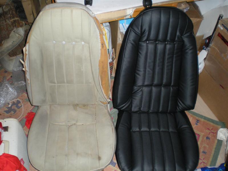

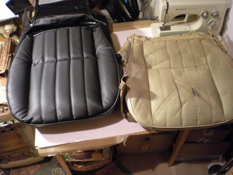

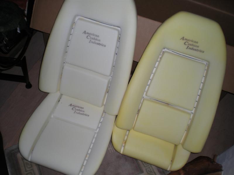

Nupa Kirjoitettu 20. Helmikuuta, 2009 Kirjoittaja Kirjoitettu 20. Helmikuuta, 2009 Uutta pehmustetta penkkiin

Nupa Kirjoitettu 29. Maaliskuuta, 2009 Kirjoittaja Kirjoitettu 29. Maaliskuuta, 2009 Piti vielä kokeilla asentaa uusia vinyylejä. Päällinen asentuu tosi näppärästi pehmusteeseen, mutta sen asennus kehykseensä onkin pikkasen aikaavievempää puuhaa Pikkasen on erilainen vinyyli takaläppineen kuin tuo orkkis.

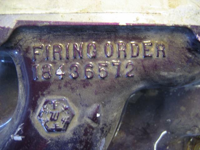

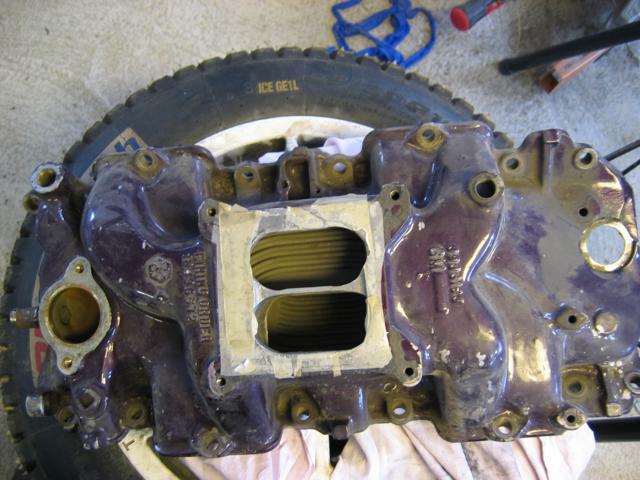

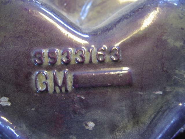

Crisis Kirjoitettu 30. Maaliskuuta, 2009 Kirjoitettu 30. Maaliskuuta, 2009 Aika komia toi tehtaan imari Katoin ensin että laitat edelin sinne ja ettei varmaan mene museokatsastuksesta lapi. Mutta GM osa tuntui olevan. Luuletko että moottorin pitää olla matching numbers vai kelpaako saman aikakauden samankokoinen moottori??
Nupa Kirjoitettu 30. Maaliskuuta, 2009 Kirjoittaja Kirjoitettu 30. Maaliskuuta, 2009 GM:n orkkis LS6 aluimarihan tuo on
Nupa Kirjoitettu 31. Maaliskuuta, 2009 Kirjoittaja Kirjoitettu 31. Maaliskuuta, 2009 Tulee just eikä melkein
