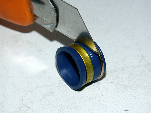

Nupa Kirjoitettu 13. Maaliskuuta, 2010 Kirjoittaja Kirjoitettu 13. Maaliskuuta, 2010 kansista löytyy 3904390, ovat siis ´67, 396/427, 98cc chamber. Voi pillu Läppäsin venttiilit ja aloin kasaamaan kansia uusilla jousilla... eipäs menekään heittämällä Venttiilit on liian paksut. Uudet kumit ei mahdu ja vanhojakaan ei voi käyttää kun eivät mahdu sisempien jousien sisään
ramair4 Kirjoitettu 13. Maaliskuuta, 2010 Kirjoitettu 13. Maaliskuuta, 2010 täällä oli sama homma ponun kansien kanssa.leikkasi kumeista helman pois ja jätin pelkän hatun venttiilinvarteen.hyvin toimii ja ei savuta toi kumihan on vaan estämässä kiilojen välistä valuvaa öljyä.laitan kuvan jos et ymmärtänyt.
Rale Kirjoitettu 13. Maaliskuuta, 2010 Kirjoitettu 13. Maaliskuuta, 2010 Voi pillu Läppäsin venttiilit ja aloin kasaamaan kansia uusilla jousilla... eipäs menekään heittämällä Venttiilit on liian paksut. Uudet kumit ei mahdu ja vanhojakaan ei voi käyttää kun eivät mahdu sisempien jousien sisään kokeile comp cams:in viton kumeja. ne venyy vähäse
Nupa Kirjoitettu 13. Maaliskuuta, 2010 Kirjoittaja Kirjoitettu 13. Maaliskuuta, 2010 Pistä vaan kuvia ramair4, tähän tai @postilla kumpikin käy Kuis paljo tota teflonia kehtais/kestää muokata että on vielä kelvollinen Nokkasarjahan on siis http://www.compcams.com/Cam_Specs/CamDetails.aspx?csid=396&sb=2 ja siinä teflonit -e- ja tossahan (ja jousissakin) näköjään lukee,että [2] Requires machining on cylinder heads. mutta ei nyt siitä välitetä
ramair4 Kirjoitettu 13. Maaliskuuta, 2010 Kirjoitettu 13. Maaliskuuta, 2010 mullakin tuli mukana noi teflonit mut heitin ne mäkeen ja peruskumit paikalleen.hieman modifoituna ja kestää kadullakin pidempään.
ramair4 Kirjoitettu 13. Maaliskuuta, 2010 Kirjoitettu 13. Maaliskuuta, 2010 tosin poistin tuon viimeisenkin metallirenkaan kun ei se oikein paikallaan pysynyt.eipä ainakaan irtoa ajossa ja särje paikkoja.
Nupa Kirjoitettu 13. Maaliskuuta, 2010 Kirjoittaja Kirjoitettu 13. Maaliskuuta, 2010 Anteeksi, mutta nyt en ymmärrä miten tuo auttais mun tilanteessa? Eli 3-jousiset jouset, nykyinen gummi ei mahdu sisemmän jousen sisälle, eikä mahtuis noinkaan kun ei tuo halkaisija tuossa muutu... Ja -e-, mites tiukkaan tota vois yrittää sovittaa, jos ottas myös metallirinkulat pois?
ramair4 Kirjoitettu 13. Maaliskuuta, 2010 Kirjoitettu 13. Maaliskuuta, 2010 mullakin on noi 3 spiraalia mut mahtui toi hattu sinne sisään.noissahan on alunperin ollut vaan pelkkä o-rengas ja sekin toimii.mulla jäi toi hattu sinne venttiilinvarteen tiukasti ja heiluu siellä venttiilin mukana.
Nupa Kirjoitettu 13. Maaliskuuta, 2010 Kirjoittaja Kirjoitettu 13. Maaliskuuta, 2010 Eikös tossa käy niin, että se hattu nousee tietylle kohtaa jousta jonka seurauksena polttelee öljyä enemmänkin
ramair4 Kirjoitettu 13. Maaliskuuta, 2010 Kirjoitettu 13. Maaliskuuta, 2010 eipä näy käyvän.vaan öljy valuu varrelta pois.mulla k-linerit jotka tyssäty yläpäästä jotta edes vähän öljyä valuisi sinne voitelun takia.toi k-linerhän ei kestä kuivakäyntiä vaan vaatii voitelua.sama kaikilla ohjureilla vaati voitelua.
Nupa Kirjoitettu 13. Maaliskuuta, 2010 Kirjoittaja Kirjoitettu 13. Maaliskuuta, 2010 Okei, pitää katella aamulla tarkemmin

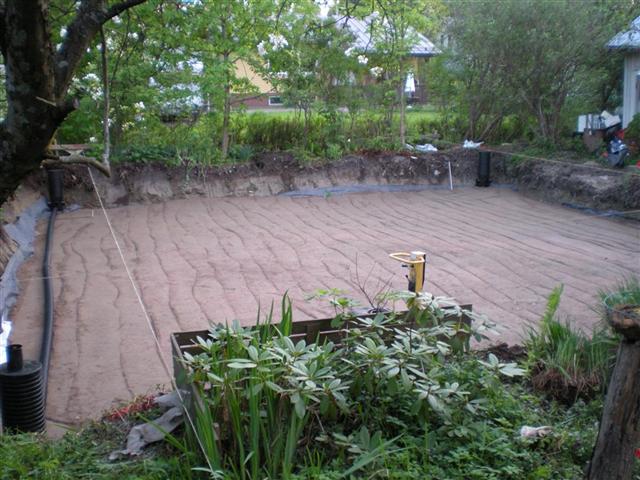

Nupa Kirjoitettu 25. Toukokuuta, 2010 Kirjoittaja Kirjoitettu 25. Toukokuuta, 2010 Projekti edennyt harppauksin nimittäin tämä kuvan proggis, sunnuntaina oli vielä pensaat yms. maassa. Pohja olis saatava perjantaiksi kuntoon, tulevat timpurit anturavaluun ja siitä sitten mitä ilmeisemmin vklp tai maanantaina sokkelia ja runkoa pystyyn Kovin näyttää isolta alalta tuo kuoppa (~130m²) vaan se talli ikävä kyllä on paljon pienempi
repa Kirjoitettu 26. Toukokuuta, 2010 Kirjoitettu 26. Toukokuuta, 2010 Näyttää sun kuoppas ympärystä paljon paremmin säilyneeltä kun mun pihani vastaavan operaation jäljiltä. Hyvä niin.

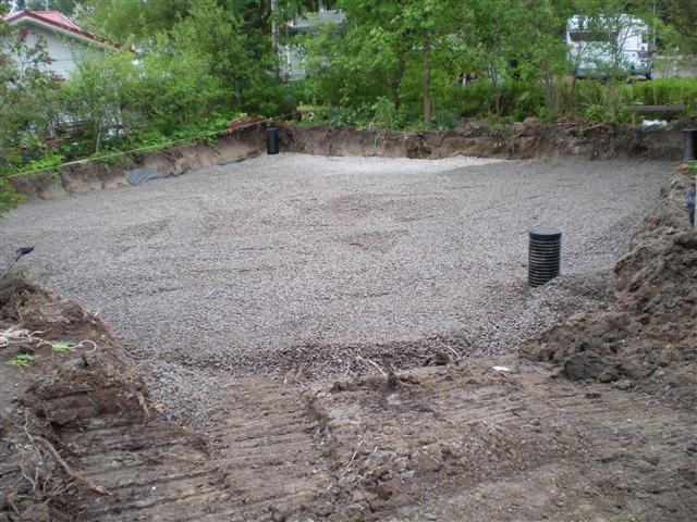

Nupa Kirjoitettu 26. Toukokuuta, 2010 Kirjoittaja Kirjoitettu 26. Toukokuuta, 2010 About valmis pohja Huomenna puu- yms. tarvittavat tavarat vielä tontille niin pääsee timpurit vklpksi töihin. Ja kurafirmat pitää soitella, reilu 7 - vajaa 8 kuutiota menekki joten ei viitsi myllyllä vääntää... Tärylevyllä on ihan kiva tuntitolkulla ajella kun siitä löytyy myös pakki mutta tuntuu kyllä ajot ihan kiitettävästi käsissä
