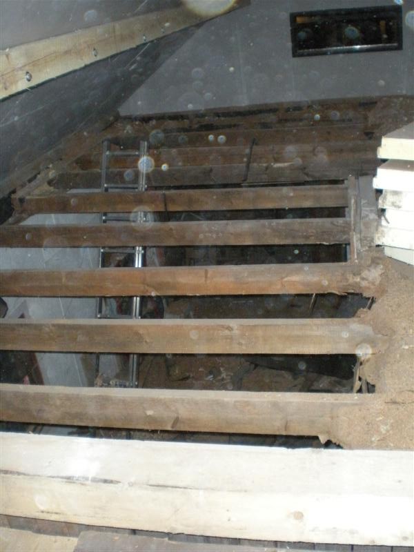

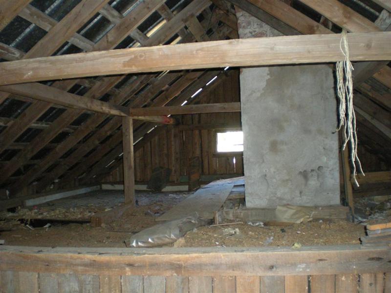

Nupa Kirjoitettu 15. Elokuuta, 2009 Kirjoittaja Kirjoitettu 15. Elokuuta, 2009 Mitä vuosi sitten pikkasen aloteltiin, on nyt hyvä jatkaa... Eli, koko rakennuksen ala (~ 9x5.6m) on tarkoitus ottaa yhdeksi tilaksi ja jättää ulkoasu entiselleen. Tuleepa pikkasen enemmän tilaa ruuvailla... taijotain. Muutaman päivän tässä jo vinttiä tyhjennellyt (löytynyt listaa/lautaa yms. "hyvää shittiä" ainakin 66,6 km, suksia, porkkia jne... ) ja nyt näyttää about tältä. Piippu pitäis purkaa (pellit jättää), tallin katto olis tarkotus nostaa joko kuvan ylävaakalautojen yläpuolelle vaakasuoraan tai sitten kattoa myötäillen vinoon koko matkan (saa kommentoida puolesta/vastaan) jolloinka tallitilaan saadaan sopiva nosturi

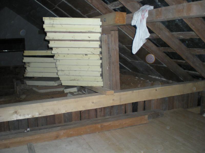

Nupa Kirjoitettu 15. Elokuuta, 2009 Kirjoittaja Kirjoitettu 15. Elokuuta, 2009 Ja vielä vintin toinen puoli; rappuset tarkotus siirtää seinän viereen ja tämä tila jättää about nykykorkeudelleen. Tänne saa kompressorit, painesäiliöt, puhaltimet/imurit yms. tarpeelliset pois jaloista
Chonder Kirjoitettu 15. Elokuuta, 2009 Kirjoitettu 15. Elokuuta, 2009 jos laitat sisäkaton vaakasuoraan ylälautojen yläpuolelle, nii se on helpompi toteuttaa ja pitää paremmin lämmön sisällä. miksi purkaa piippu? puulla lämmittäminen on suht halpaa, vai onko vanha niin huonossa kunnossa tai suunnittelet uutta ratkaisua tilalle?
Nupa Kirjoitettu 15. Elokuuta, 2009 Kirjoittaja Kirjoitettu 15. Elokuuta, 2009 Piippuhan on melkein keskellä eli purettava jotta saa tilan yhdeksi. Saunaa ei ole ollut vuosiin ja tallin puolella lämmitys oli patterilla, muut kylmiä... Lämmitykseksi tulee tod.näk lattialämmitys, saanynnähä mitä täs keksii.

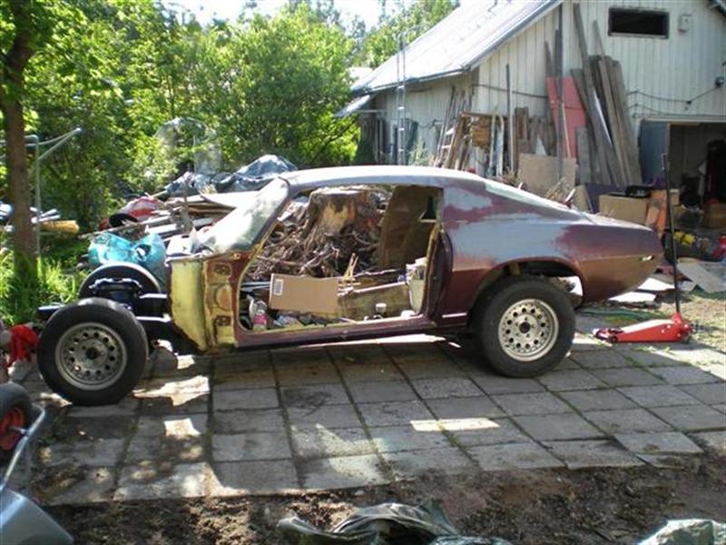

Nupa Kirjoitettu 5. Syyskuuta, 2009 Kirjoittaja Kirjoitettu 5. Syyskuuta, 2009 Tänään, pitkästä pitkästä aikaa , on projekti taas tassuillaan ja näkee muailmua. Ja aika REIS \ luukki on, eikös Pauli, viittitkö palauttaa mun ovet kiitos

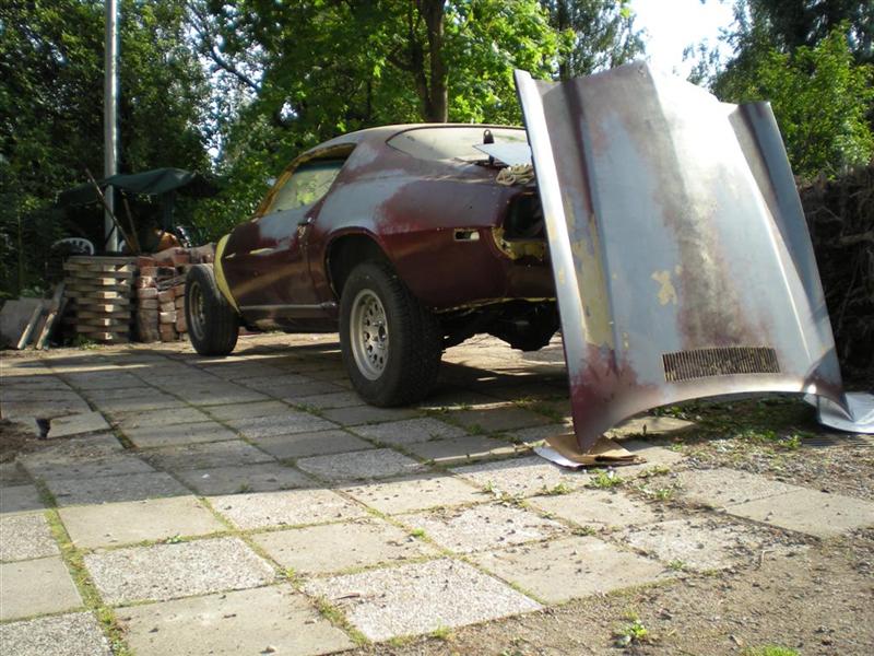

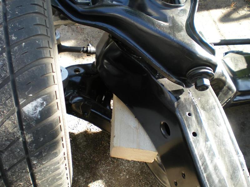

Nupa Kirjoitettu 5. Syyskuuta, 2009 Kirjoittaja Kirjoitettu 5. Syyskuuta, 2009 "Woody-jousitus" toistaiseksi
Nupa Kirjoitettu 5. Syyskuuta, 2009 Kirjoittaja Kirjoitettu 5. Syyskuuta, 2009 Ja vielä kolmas, kun Pauli palautti ovet. Kiitos Huomiokaa "flip-on -hood" Hyvin takoivat takajouset Vallilassa, kokeiltiin reilut 150 kiloa konttiin eikä stanssi muuttunut oikeestaan yhtään

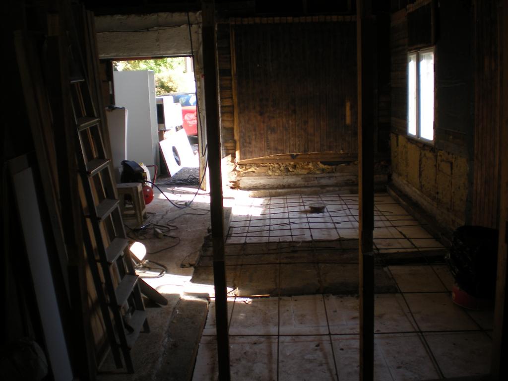

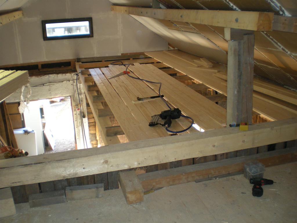

Nupa Kirjoitettu 3. Lokakuuta, 2009 Kirjoittaja Kirjoitettu 3. Lokakuuta, 2009 Ehkä jo "kohta" f-bodyaiheista kuvaa... mutta sitä odotellessa pari muuta... eli tuohon tulee mahtumaan 2 kulkinetta rinnakkain ja ens keväänä tulee päätyyn myös toinen ovi. Betonia odotellessa mennyt nyt viikko, pitäis saada hieman halvemmalla ylijäämää, kun, jos...
Nupa Kirjoitettu 3. Lokakuuta, 2009 Kirjoittaja Kirjoitettu 3. Lokakuuta, 2009 ja vielä toinen, ylätason säilytysosa valmis, huomenna saa alkaa nostelemaan tavaroita hyllypaikalle ja pääsee tekemään loppueristyksiä entisen välikaton paikoille
