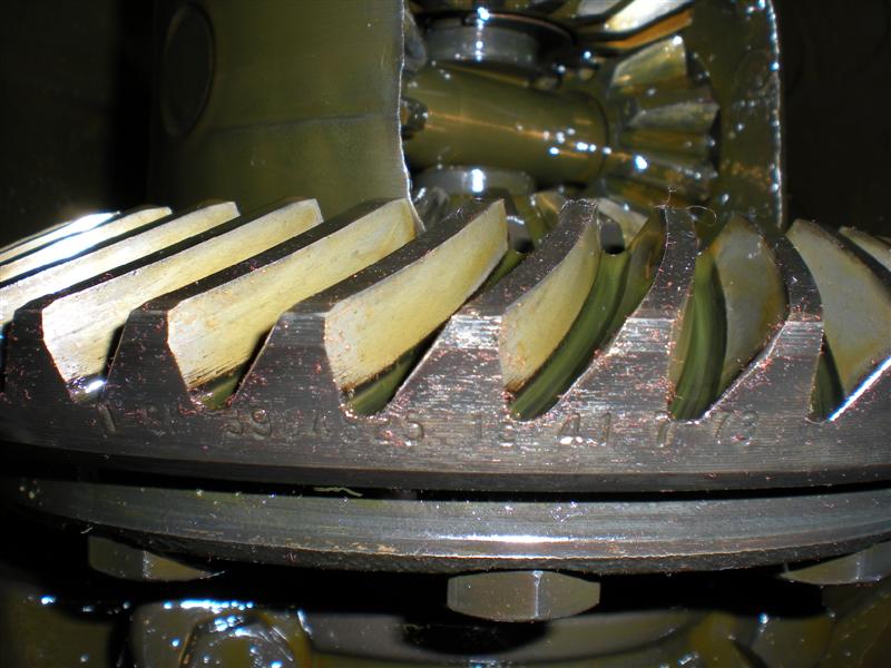

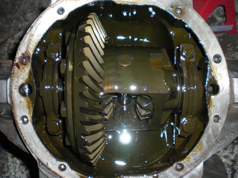

Nupa Kirjoitettu 23. Tammikuuta, 2009 Kirjoittaja Kirjoitettu 23. Tammikuuta, 2009 Taka-akseli irti, jouset menee maanantaina Vallilaan.
Nupa Kirjoitettu 23. Tammikuuta, 2009 Kirjoittaja Kirjoitettu 23. Tammikuuta, 2009 Ei paloja eikä muuta tuonne kuulumatonta mukana niin kansi kii, omaiset on nähneet.
mikke Kirjoitettu 23. Tammikuuta, 2009 Kirjoitettu 23. Tammikuuta, 2009 olka-akseleista tuli hyvin asiallisen näköset
